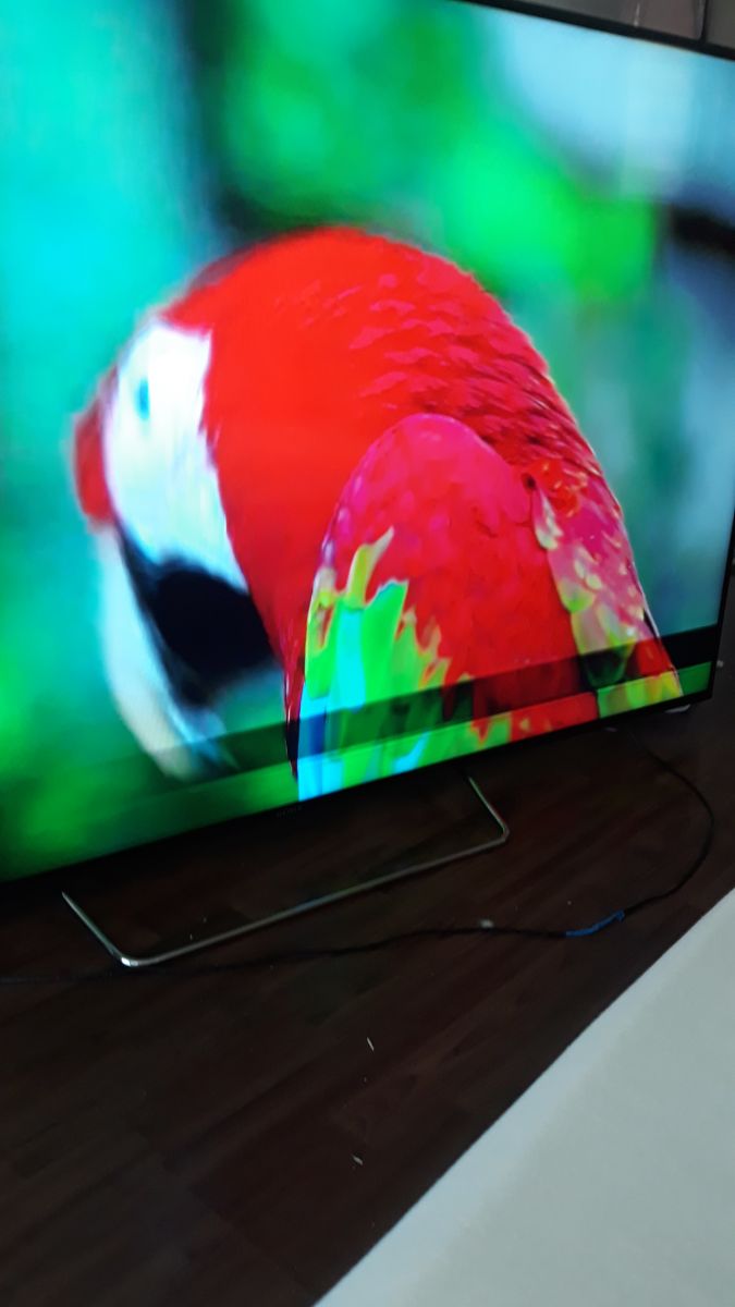

    Witam serdecznie. Telewizor jak w temacie. Po nocy załączając telewizor nie wyświetla obrazu. Głos jest, reaguje na pilota, podświetlenie matrycy też jest. Czerwona dioda nie miga. Odłączałem każdą taśmę od T-con ale nawet jedna połowa matrycy nie działa. Na T-con na bezpieczniku jest ok 12V. Robiłem reset (POWER i VOL-) ale zapali się tylko zielona kontrolka na chwilę i dalej zero reakcji. Powinien się na nowo uruchomić a tu nic. Soft też wgrywałem nowy przez USB. Miga biała dioda z USB też widać że odczytuje. Na koniec zapali się niebieska dioda i TV się uruchamia na nowo ale matryca dalej nic nie wyświetla. Co jeszcze powinienem sprawdzić ?? Pozdrawiam...

    Odizolowałem parę pinów od T-con do matrycy, dokładnie STV1, CPV1, CPV3, VCS2, VCS1, FB_L. Teraz mam obraz tyle że z prawej strony z dołu mam dwa poziome pasy i obraz jakby na żółto zachodził też w prawym dolnym rogu. Jakiś koleś pisał gdzieś na forum że odłączył GAMMA i było ok, tylko nie wiem jak to jest opisane... Ma ktoś jeszcze jakieś rady??

    Dokładnie co cała połowa matrycy ma żółty odcień tam gdzie odizolowałem te złącza

    Dziś znowu się zabrałem za sprawdzenie czy dokładnie nie ma żadnych zwarć na driverach i nic nie zauważyłem. Poskładałem TV i podłączyłem z powrotem te Napięcia które odizolowałem i obraz jest idealny jedynie został mi poziomy przyciemniony pas z dołu matrycy... Miał ktoś podobny problem z takim przyciemnionym pasem?
