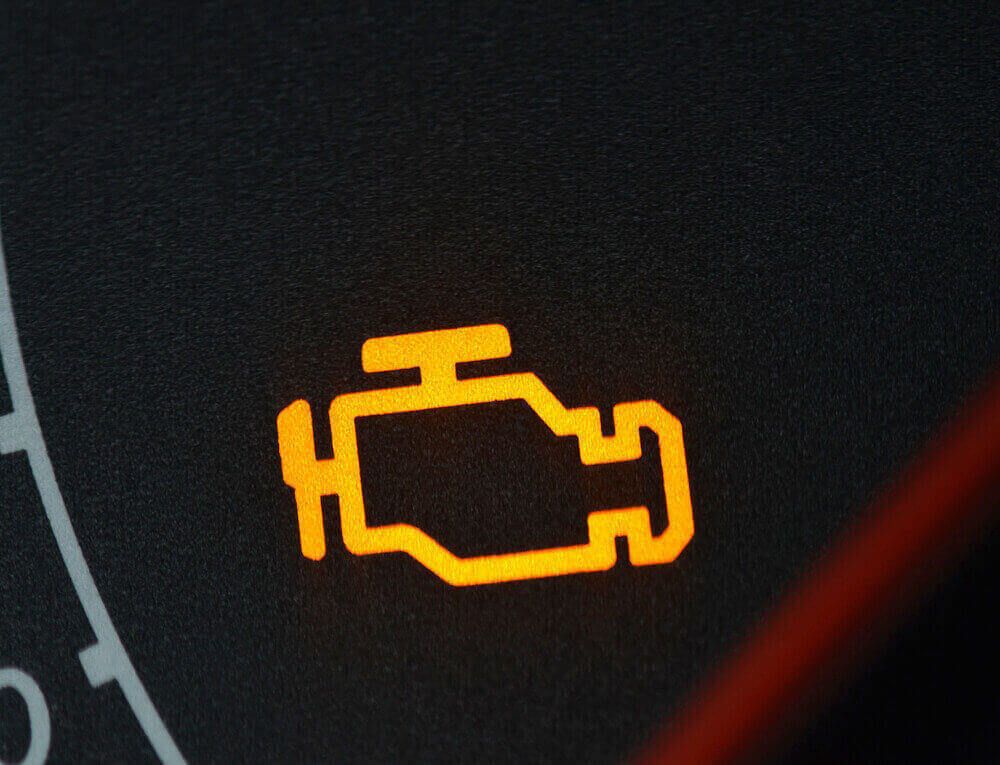

    Dzień dobry,w skuterze w czasie postoju mruga kontrolka od silnika,gdy jadę nie. Czy jest to sygnał o awarii silnika czy tak ma być i jest wszystko w porządku?

    Nie wiem jak to opisać? Taki jak by zawór hydrauliczny jest narysowany. W samochodzie ta kontrolka to "check engine".

    Nie mam możliwości zrobić teraz fotki. Kontrolka ma symbol jak na zdjęciu i mruga na pomarańczowo,a jak jadę to przestaje mrogac. Torq Formax50 Euro4 - Mrugająca kontrolka silnika podczas postoju

    To się nazywa ,,Check Engine Soon" (sprawdź działanie silnika) I podczas pracy silnika ma zgasnąć. Co oznacza mruganie na wolnych obrotach, (?) powinno być opisane w instrukcji tego skutera.

    Nie mam instrukcji od skutera. Szukałem w Google i nic nie mogę znaleźć. Na jednym z forów jest tabelka z błędami jakie ona sygnalizuje,ale nie ma opisanego ciągłego mrugania w takich odstępach jak w moim skuterze.

    Miga tylko na postoju niezależnie od obrotów silnika, czy tylko na wolnych obrotach?

    Tylko na wolnych obrotach.
    Jeszcze dodam,że jak dojeżdżam do skrzyżowania to obroty spadają do 0,5 tyś,a czasem silnik zgaśnie i po paru sekundach rosną do około 2 tyś-tak się utrzymują.

    Masz jakąś serwisówkę? Chodzi o włączenie trybu diagnostycznego, gdzie kontrolka "wybłyska" błędy zarejestrowane w pamięci ECU.
    Serwisówka i tak będzie konieczna, bo trzeba będzie posprawdzać podzespoły układu wtryskowego. Pomiar ciśnienia paliwa w układzie, wydajność pompy paliwowej, rezystancja czujnika położenia przepustnicy i rezystancja czujnika temperatury - ten wykorzystywany przez ECU.
    Z odpalaniem zimnego silnika nie ma problemu? Podobne objawy miałem w KYMCO. Zdaję sobie sprawę, że to zupełnie inne produkcje, ale tam pomogło "wybłyskanie" błędów i pomiar rezystancji, które potwierdziło uszkodzenie czujnika położenia przepustnicy.

    Nie mam serwisówki. Bez wizyty u mechanika się nie obejdzie. Dzięki za odpowiedź.
