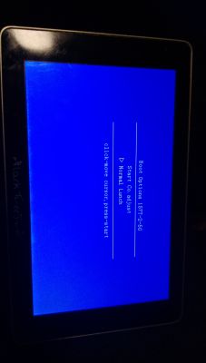

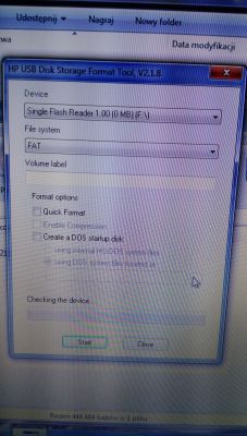

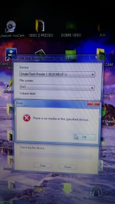

Użytkownik zgłasza problem z nawigacją Lark 50.7, która restartuje się w pętli, nie mogąc się uruchomić. Po wymianie baterii i próbie podłączenia do komputera, urządzenie nie jest wykrywane. Użytkownik rozważa przywrócenie systemu poprzez aktualizację oprogramowania lub hard reset. W odpowiedziach sugerowane są różne metody, w tym formatowanie karty pamięci w systemie FAT oraz użycie narzędzi do formatowania. Użytkownik odkrywa, że czytnik kart może być uszkodzony, co utrudnia dalsze próby. Po eksperymentach z pamięcią NAND, udało mu się przywrócić wykrywalność urządzenia przez komputer, jednak nadal występują problemy z uruchomieniem. Wskazówki dotyczące struktury folderów na karcie oraz formatu karty są kluczowe dla rozwiązania problemu.
