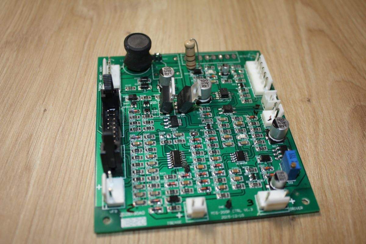

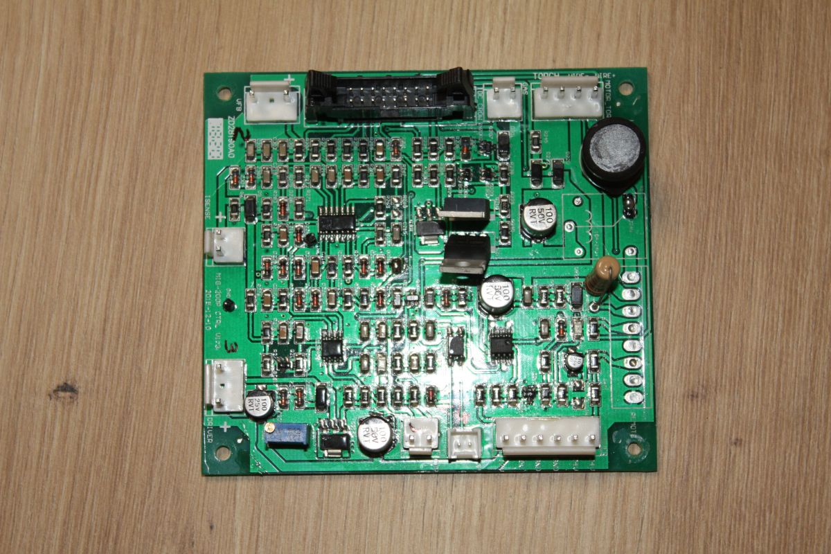

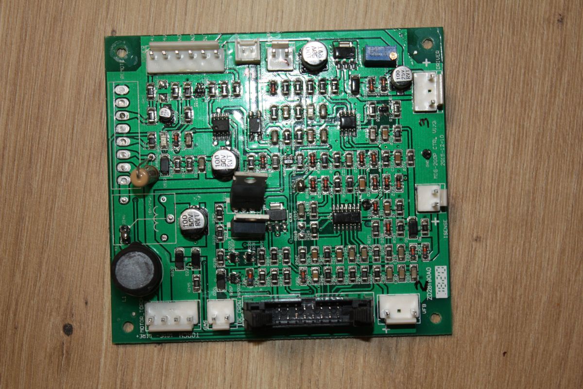

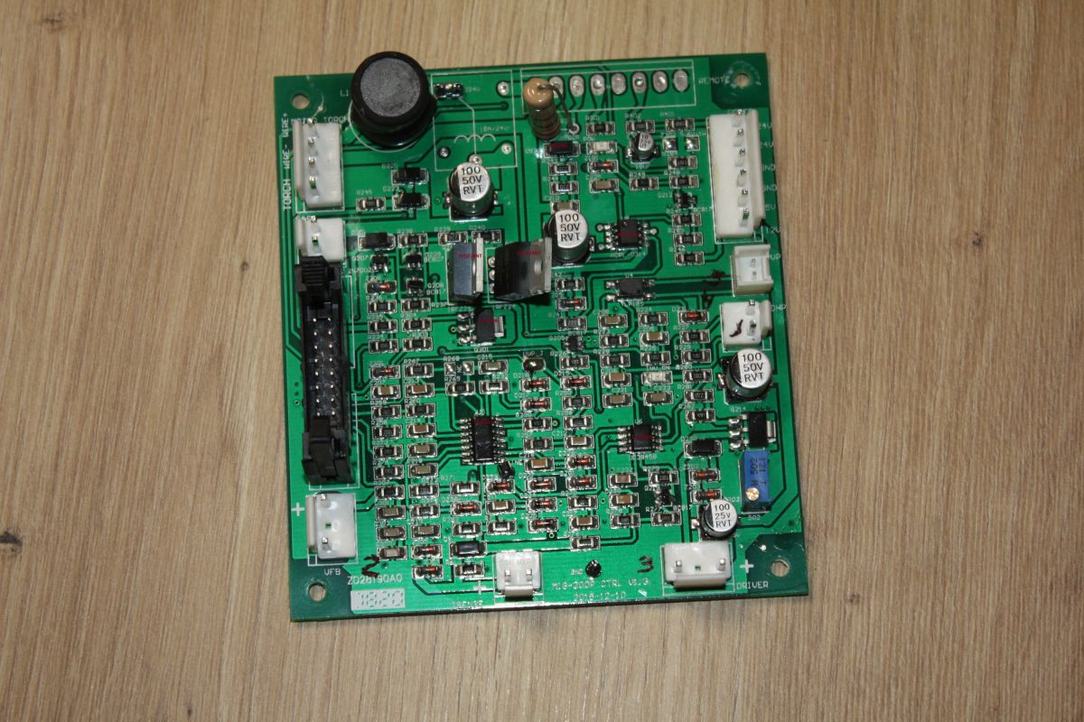

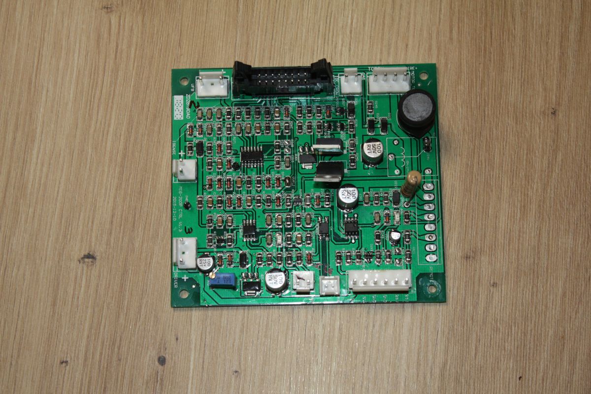

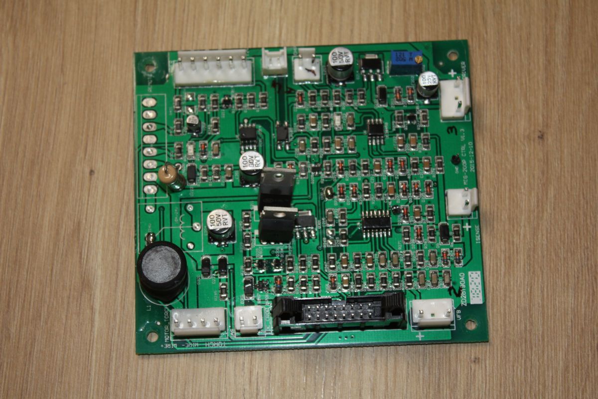

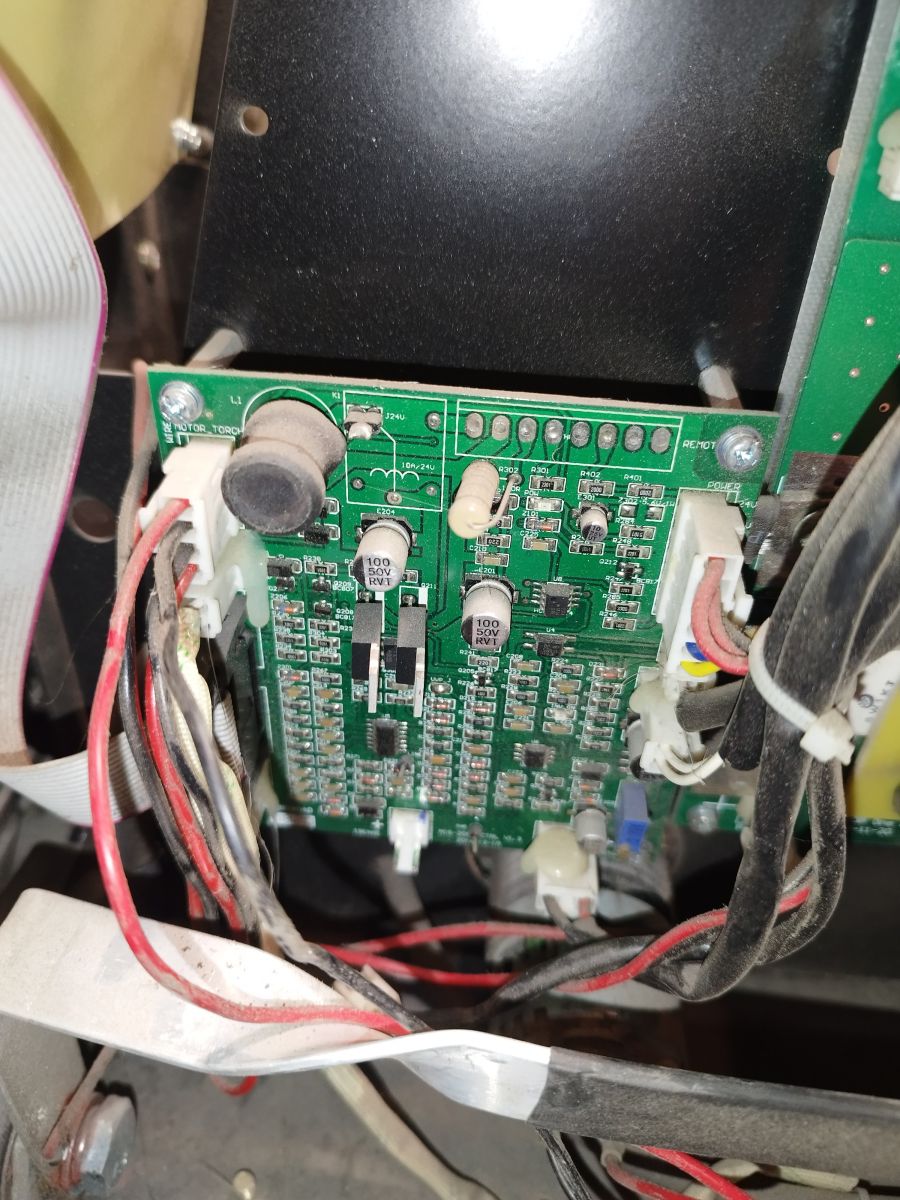

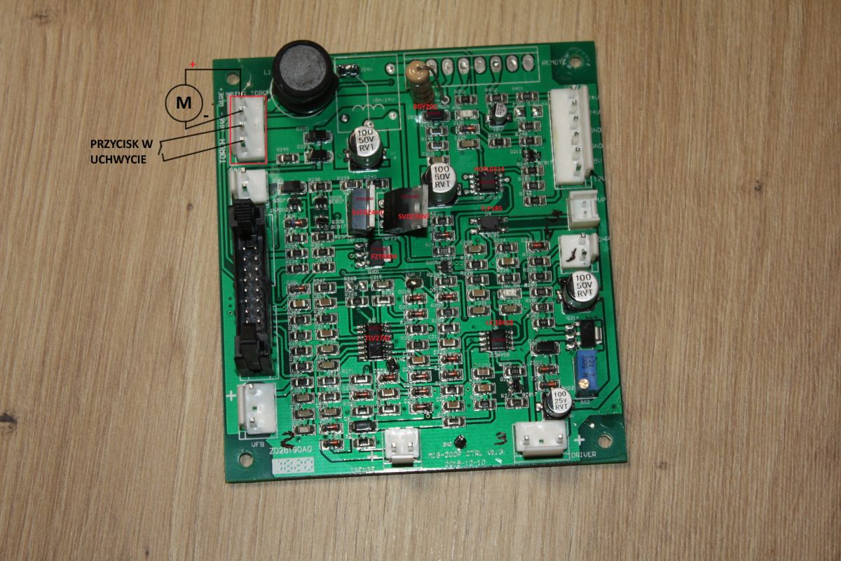

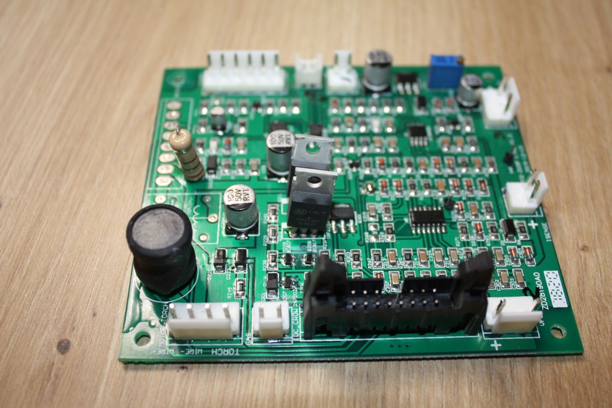

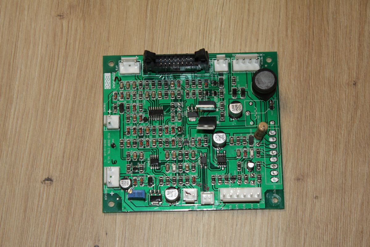

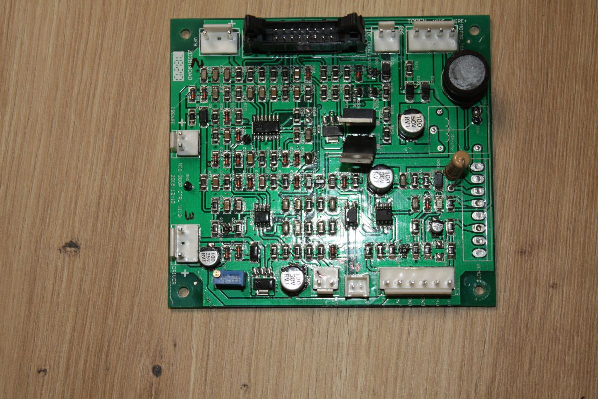

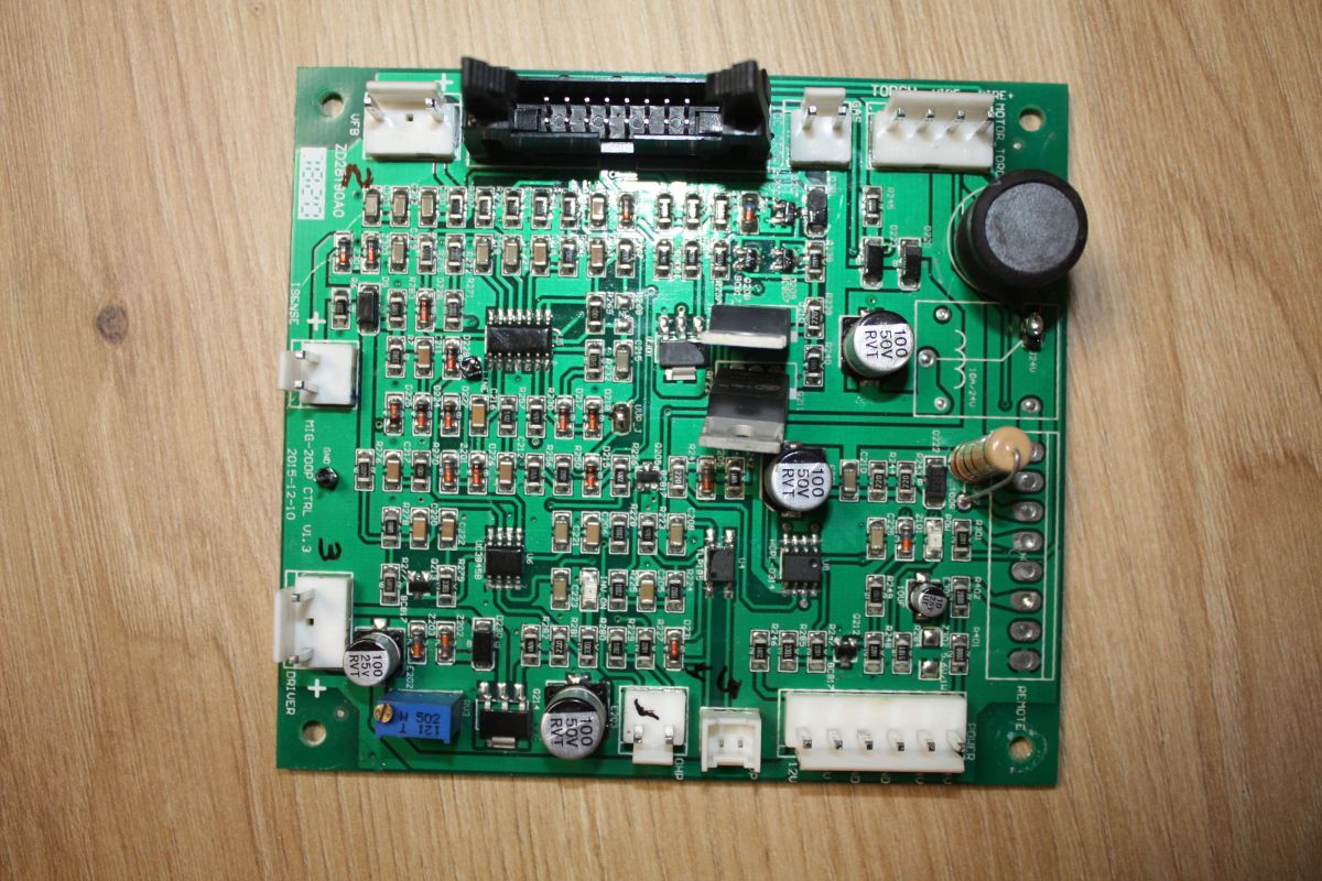

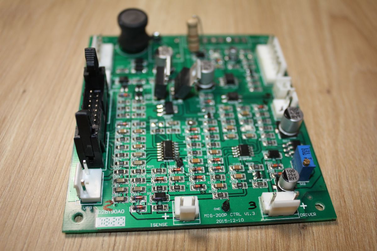

    Udało się komuś rozwiązać problem z regulacją posuwu drutu w MAGNUM MIG 212 PLUS?
    Przemierzyłem całą płytkę MIG-200P CTRL i nie trafiłem na nic podejrzanego. Napięcia do płyty dochodzą prawidłowe 24V,5V i 12V. Po wciśnięciu spustu napięcię na silniku wynosi 2,2 V. Kręcenie potencjometrem od "dostrojenia/prędkość podawania" nic nie zmienia. Przy wciśniętym przycisku "test podawania drutu" śilnik startuje z napięciem 2V a po ok sekundzie podnosi się do 10V. Podejrzewam że problem jest po stronie płyty z wyświetlaczami lub MIG-200P. Posiada może ktoś schemat do tej spawarki lub wie jak usunąć problem.

    >>21640928 Na płytce masz dwa tranzystory w obudowach TO 220. Odczytaj co to jest.
    Masz tam również trzy IC - zmyj lakier i odczytaj symbole.
    napisz co odkryłeś.
    Następnie zaznacz na zdjęciach gdzie przychodzą kable z gniazda euro i silnika.Tej płytki nie znam.

    Oba tranzystory to SVDZ24NT. Scalaki TLV2741, UCY 3845B, HCPL0314, TLP185. Silnik oraz przycisk uchwytu jest podłączony do złącza w lewym górnym rogu. Zaznaczyłem na zdjęciu.

    >>21641020 Scalak 3844 i te dwa tranzystory to napęd PWM dla silnika, przy czym tranzystory pełnią funkcje klucza a drugi hamulca silnika. Sprawdź czy do 3843 dociera sygnał z przycisku jeżeli tak - to go wymień.
    Gdyby okazało się, że sygnał sterujący zbłądził gdzieś przez któryś z transoptorów czy op-amp trzeba je również wymienić. Koszt wymiany jest niższy od kosztów badania tych kostek!
