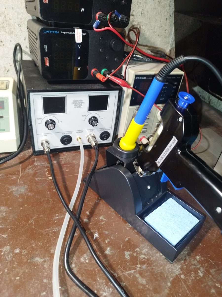

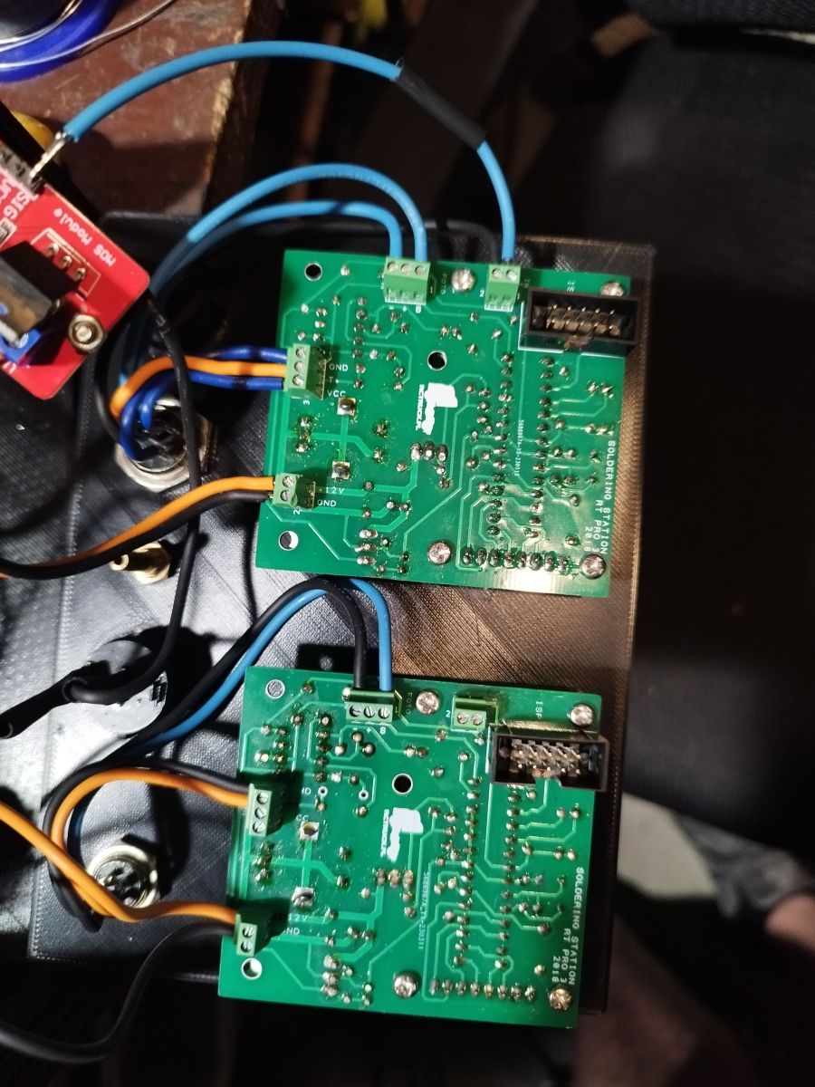

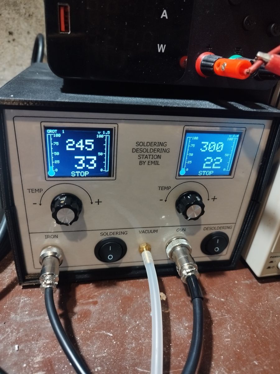

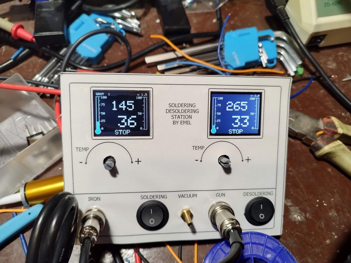

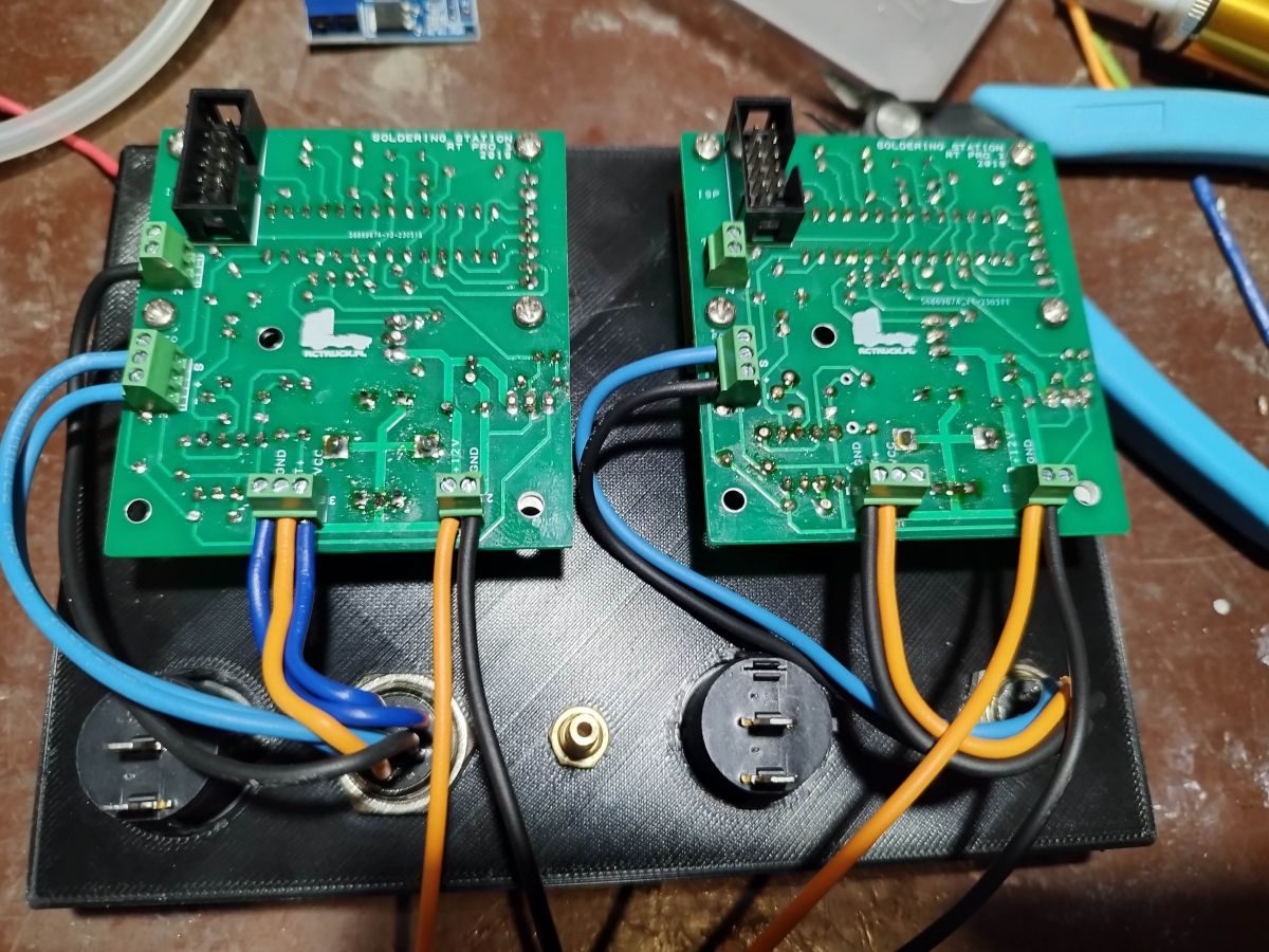

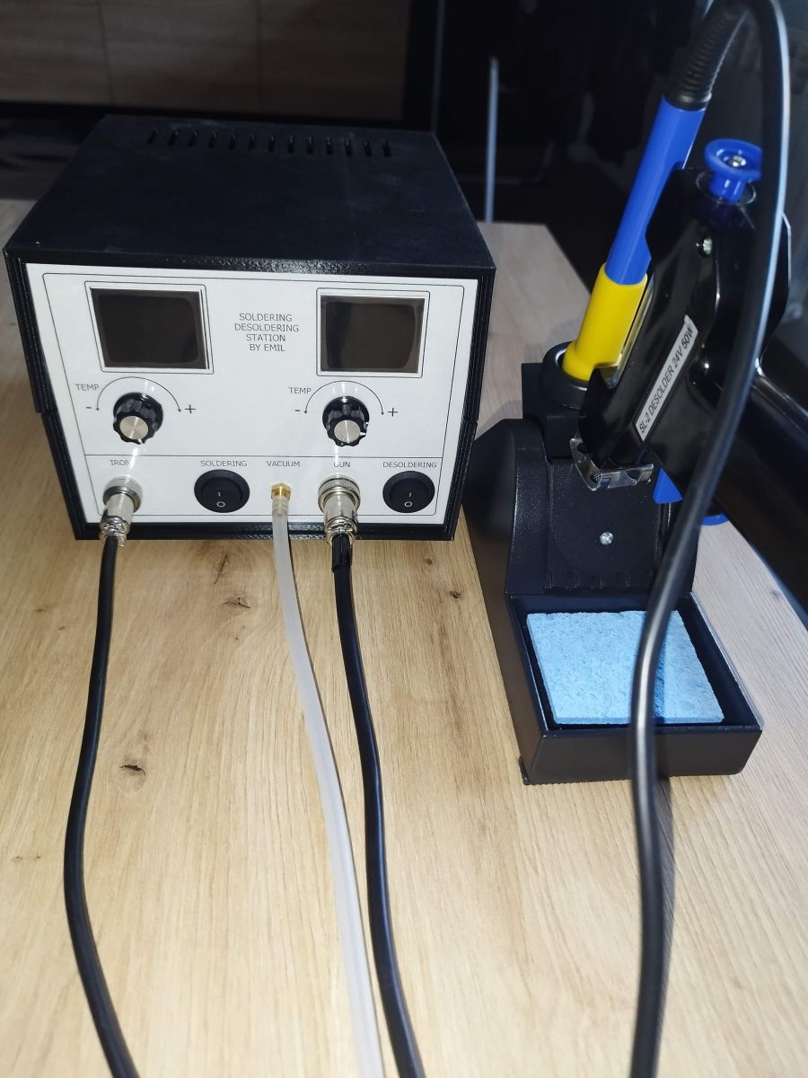

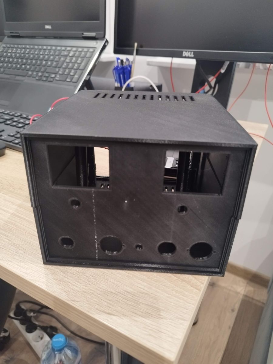

  • Powstał zestaw stacji lutowniczej i rozlutowniczej zbudowany na bazie projektów Sławek K., z dwoma niezależnymi, osobno zasilanymi i sterowanymi modułami.

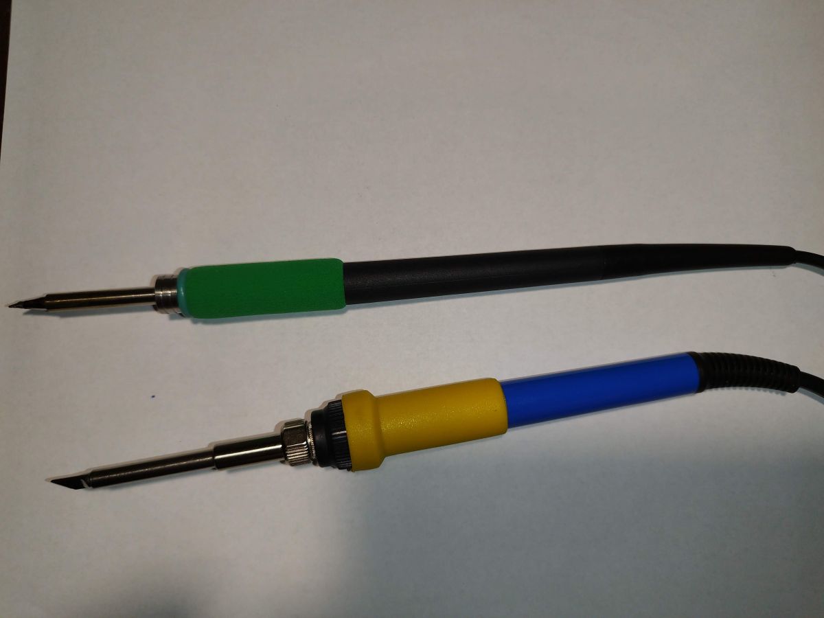

  • Lutownica pracuje na grotach T12 z uchwytem GX12-5 i czujnikiem wstrząsu, który po bezruchu obniża temperaturę, wydłużając żywotność grotów.

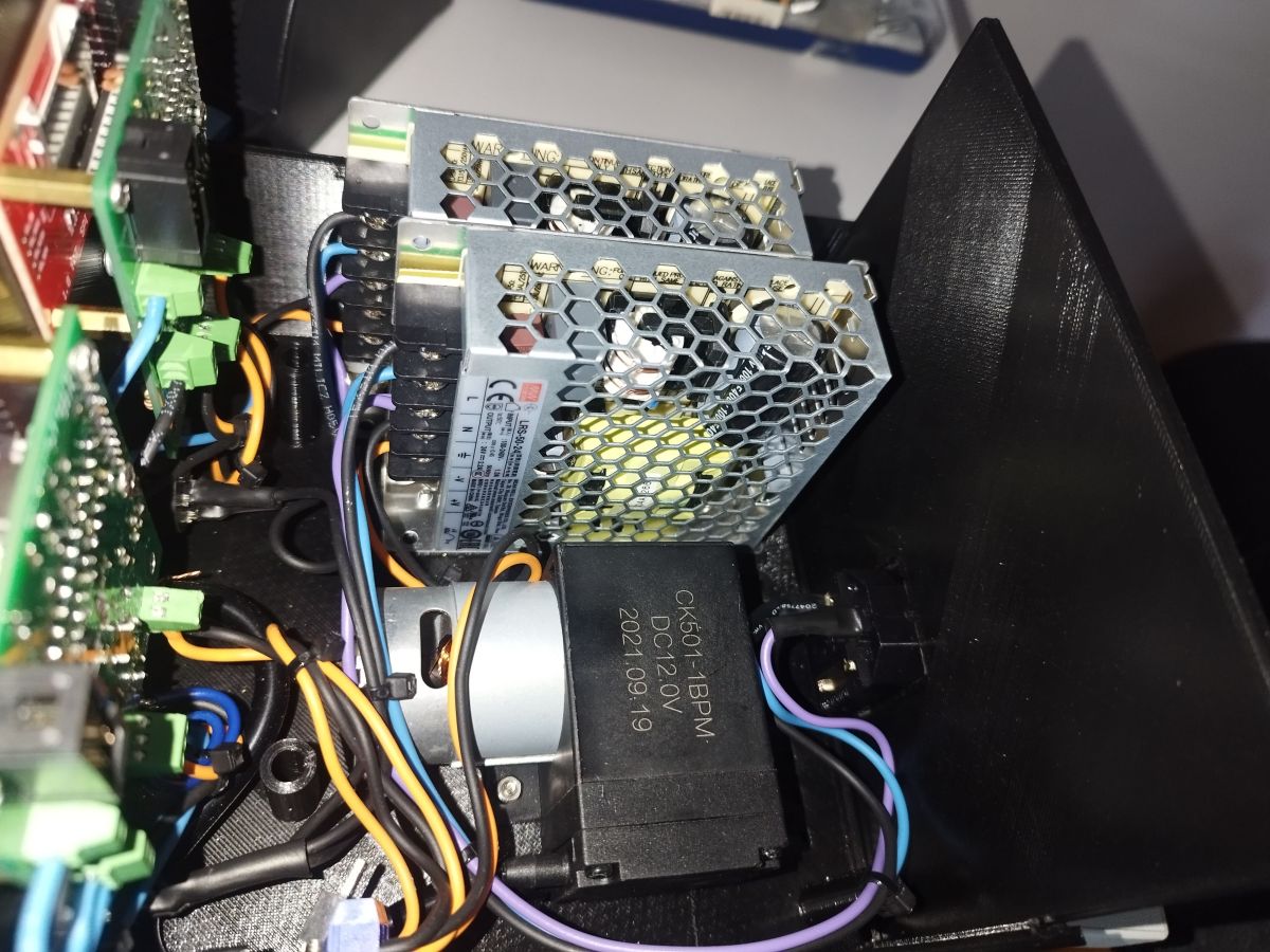

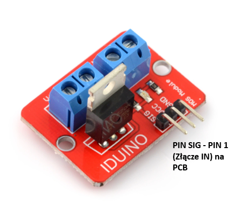

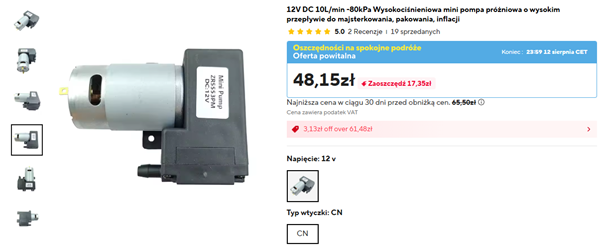

  • Rozlutownica używa uchwytu SL916-D2SOLOMON, pompki 12 V z Ali zasilanej 24 V oraz modułu MOSFET do sterowania podciśnieniem.

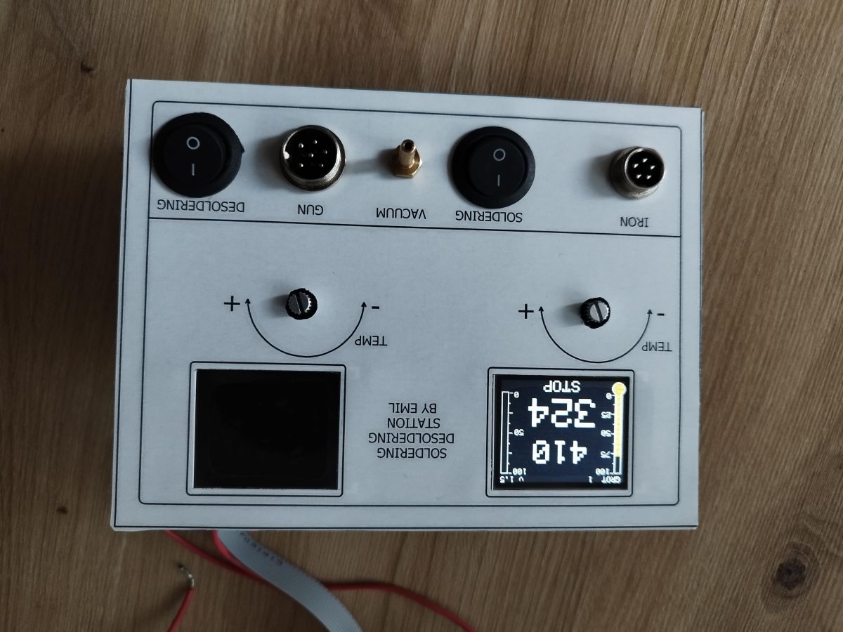

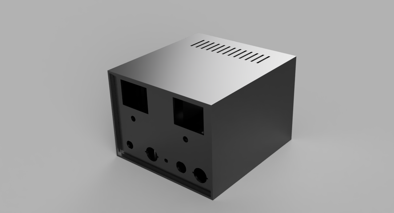

  • Obudowę wydrukowano z PLA na drukarce 3D; ma wymiary 180 × 165 × 125, a zielony uchwyt okazał się czulszy i wygodniejszy od żółtego.
  • Front trzeba drukować na gładkiej podkładce lub szkle, bo inaczej może się odklejać.

Przedstawiono zestaw stacji lutowniczej i rozlutowniczej opartej na projektach Sławka K., składający się z dwóch niezależnych modułów zasilanych i sterowanych osobno. Stacja lutownicza wykorzystuje groty T12 z uchwytem wyposażonym w czujnik wstrząsu, który obniża temperaturę grotu po okresie bezczynności, co wydłuża ich żywotność. Połączenia kolby obejmują czujnik wstrząsowy oraz grzałkę i termoparę, zgodnie z opisem pinów. Zielony uchwyt z czujnikiem wstrząsu jest bardziej czuły niż żółty, lecz nie powoduje fałszywych wyłączeń. W dyskusji zwrócono uwagę na alternatywne kolby, np. OSS T12X, charakteryzujące się cienką konstrukcją i elastycznym kablem. Omówiono także kwestie techniczne dotyczące wykonania obudowy, zastosowania dwóch zasilaczy sieciowych dla modułowości oraz krytykę niektórych rozwiązań, takich jak fioletowe przewody PE i brak tulejek na przewodach, co jednak w praktyce nie wpływa negatywnie na trwałość urządzenia. Projekt jest inspirowany chińskimi konstrukcjami, ale wykonanie i funkcjonalność są wysoko oceniane.
