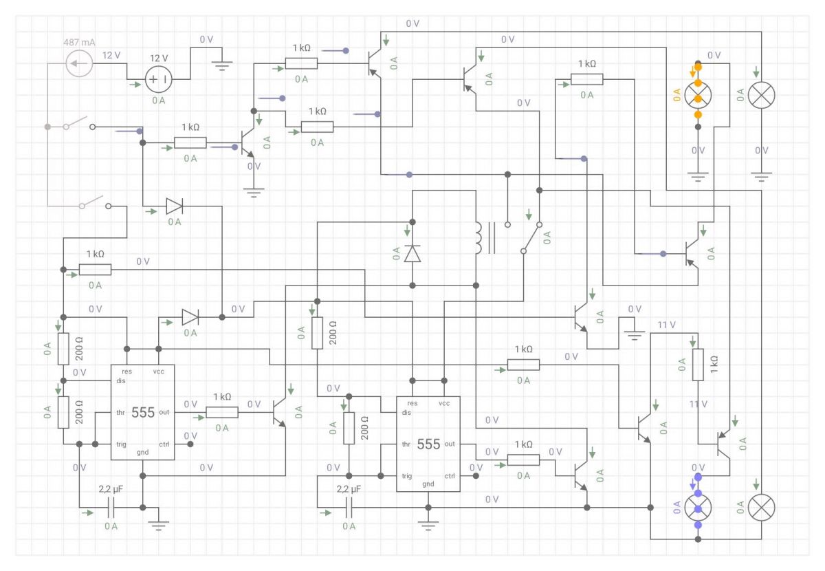

    Dzisiaj bardzo mi się nudziło i zaprojektowałem nowoczesny przerywacz kierunkowskazów. Nowoczesne oświetlenie auta np. LED zaczyna powoli wypierać tradycyjne żarówki. Włączysz kierunek i jednocześnie wyłącza się reflektor takie patenty też auta mają, to ja też coś chciałem producentom zaproponować.😀Jest to schemat taniego w produkcji modułu przekaźnika kierunkowskazów typu F-R (przód, tył) opartego na dwóch układach 555 i minimalnej ilości tranzystorów😀. Zwróćcie uwagę, że elementem wykonawczym jest tylko jeden przekaźnik który załącza lewe i prawe kierunki oraz światła awaryjne. Jak to działa. Po włączeniu kierunkowskazu lewego miga na zmianę lewy przód, lewy tył, po włączeniu prawego kierunku miga na zmianę prawy przód, prawy tył. Patrząc z przodu lub tyłu na kierunkowskaz to niby miga normalnie, inaczej sprawa wygląda jak się patrzy z boku. Jak to się ma do przepisów, tego nie wiem, migać miga, kierunki są.Co sądzicie, legalne takie coś jest?😊

    Strasznie zagmatwany i niepotrzebnie rozbudowany schemat :)
    Powinieneś dodać oporniki pomiędzy bazą a emiterem przy tranzystorach wykonawczych bo w tej chwili nic ich nie zamyka. Nie wiem po co rozdzieliłeś przód z tyłem przez co masz dodatkowe elementy. Dwa takie same multiwibratory? Po co? Poza tym zauważ, że większość samochodów ma TRZY lampki kierunkowskazów na stronę :)

    wamp napisał:
    ...Nowoczesne oświetlenie auta np. LED zaczyna powoli wypierać tradycyjne żarówki. Włączysz kierunek i jednocześnie wyłącza się reflektor takie patenty też auta mają...
    A gdzie cos takiego widziales ze wlaczenie kierunkowskazow wylacza reflektor ?
    Pomijam legalnosc takiego rozwiazania to jest to poprostu niebezpieczne. Rozwaz przypadek ze skrecasz wieczorem i po wlaczeniu kierunkowskazow juz nic ci drogi nie oswietlai to w kierunku skretu!

    Zapewne chodzi o wyłączanie światła dziennego zintegrowanego z kierunkowskazami ( ledowe).
    Tak mają niektóre samochody.

    zgadzam sie jest tak ze pasek LED funkcjonuje jak swiatla do jazdy dzennej i w chwili wlaczenia kierunkowskazu zmienia barwe na zolta i dziala jak kierunkowskaz ale wylaczania reflektora nie widzialem,

    Gasi dzienne jak są zbyt blisko kierunkowskazu, i to nie taki bajer a wymóg żeby światło kierunkowskazu było widoczne.
    Nie powinno być żadnego, tylko "tranzystor" i mikroprocesor który steruje nie tylko nim. Tak to się robi od wielu lat w niezacofanych samochodach.
