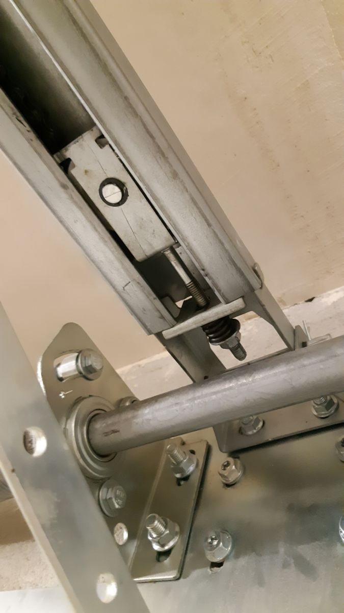

    Szanowni,
    Mam problem z działaniem mojej bramy garażowej. Mianowicie, podczas ruchu bramy ta przesuwa się o kilkanaście centymetrów i wraca do pozycji wyjściowej. Jak zdążyłem się domyśleć problem tkwi w przeciążeniu napędu. Szukając przyczyn natknąłem się na napinacz łańcucha, który wydaje się być uszkodzony (rolka prowadząca łańcuch pęknięta na pół w górnej części). I tutaj pojawiają się pytania:
    1. Czy istnieje możliwość żeby wymienić ten napinacz?
    2. Jeśli tak to mozecie podpowiedzieć gdzie to kupić? Niestety nigdzie w necie nie mogę znaleźć tej części.
    Napęd tak jak w temacie Wiśniowski Intro 600
    Poniżej zdjęcie wspomnianego napinacza.
    Pęknięty napinacz łańcucha Wiśniowski Intro 600

    Czy rozwiązałeś swój problem?
    Ja mam podobny tzn łańcuch trze o dolną część szyny prawdopodobnie rolka straciła dolną wargę i łańcuch się nie napina jak powinien.

    U mnie rozwiązanie było proste ale też dosyć bolesne bo musiałem kupić całą szynę z łańcuchem i napinaczem. Niestety, poszczególne części nie są dostępne w sprzedaży. Na szczęście wymiana była prosta i zajęła mi jakieś 20 minut. Części kupiłem u lokalnego dystrybutora Wiśniowskiego.

    Pierwsze na co muszę zwrócić uwagę, to za mocno naciągnięta regulacja — sprężyna znajduje się w stanie całkowitego ściśnięcia. Tam jest łańcuch "rowerowy" który ma pracować lekko i płynnie, bez trzasków, a sprężyna służy do likwidowania luzu wynikającego z nierównomiernego "wyciągania" się łańcucha. Tego nawet się nie smaruje, bo łańcuch powinien być fabrycznie nasączony olejem. Jeżeli napęd ma problem z otwieraniem bramy, to wina będzie zawsze po stronie źle wyregulowanej bramy, która powinna się dawać lekko otwierać ręcznie. Wiem, bo tak partacko zamontowaną bramę robiłem, a kto inny smarował szynę z łańcuchem towotem. Najlepsze że w samym napędzie zrobili pajęczynę z przekaźnikiem na przewodach od silnika, zamiast przelutowania jednej zworki na płycie głównej, dlatego że brama miała krańcówkę na drzwi.
    Zawsze można pomyśleć o naprawieniu lub dorobieniu części. Trzeba tylko rozmontować napęd by mieć części na wzór.
