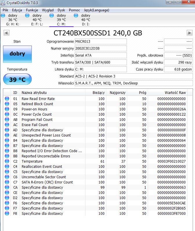

    3 x HDD Seagate BarraCuda 2TB 3,5" ST2000

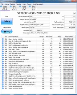

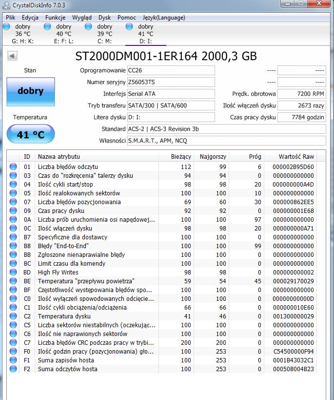

    CrystalDiskInfo na wszystkich pokazuje stan dobry
    Jakiś czas temu zmieniłem dysk SSD TRANSCEND 370S 128 GB na SSD Crucial BX500 240GB. dysk sklonowałem za pomocą programu: MacriumReflect7 (wg tego: https://www.youtube.com/watch?v=Wc_o_68RrX4)

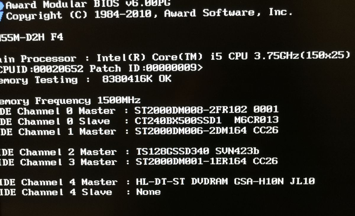

    Na początku nie zauważyłem, żeby coś było nie tak, ale z czasem sam komputer zaczął się długo uruchamiać, a także wszystkie programy. Jednak każdy program uruchomiony raz, ponownie uruchamiany włączał się już szybko (do ponownego restartu komputera). Zobaczyłem, ze na dysku C mam wyłączone indeksowanie plików. Włączyłem je i dość dużo się poprawiło, ale nadal nie jest to to samo, co wcześniej.
    W czym może być problem?

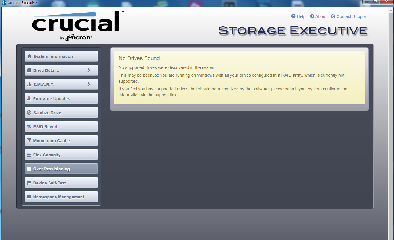

  • #9 18800971
    tlustyx
    Posty: 68
    A to indeksowanie na dysku SSD zostawić, czy wyłączyć?
  • #11 18801394
    tlustyx
    Posty: 68
    zrobiłem skan tym Malwarebytes znalazło jakieś 4 podejrzane pliki (dołączam raport). Ogólnie co jakiś czas sprawdzam Autostart czy nie ma tam czegoś zbędnego przez msconfig lub RegCleaner 4.3 i z tego programu również robię czyszczenie rejestru.
    W tym linku do microsoft jest o czyszczeniu win 10, a ja mam 7.
    Wyłączyłem indeksowanie.
    Tym programem od Crucial mogę tylko sprawdzić stan itp większość innych opcji pokasuje że nie znaleziono czegoś itp, wiec nie mam pojęcia jak mógłbym zoptymalizować tym mój SSD
    Na razie nie wiem, czy są jakieś odczuwalne zmiany, muszę chwilę poużywać ;) to będę mógł określić.
    Dziękuje za pomoc i poświęcony czas.
    • Skan1.txt (1.88 KB) Musisz być zalogowany, aby pobrać ten załącznik.
  • #12 18801416
    ITSpec.
    Posty: 5703
    Pomógł: 937
    Ocena: 741

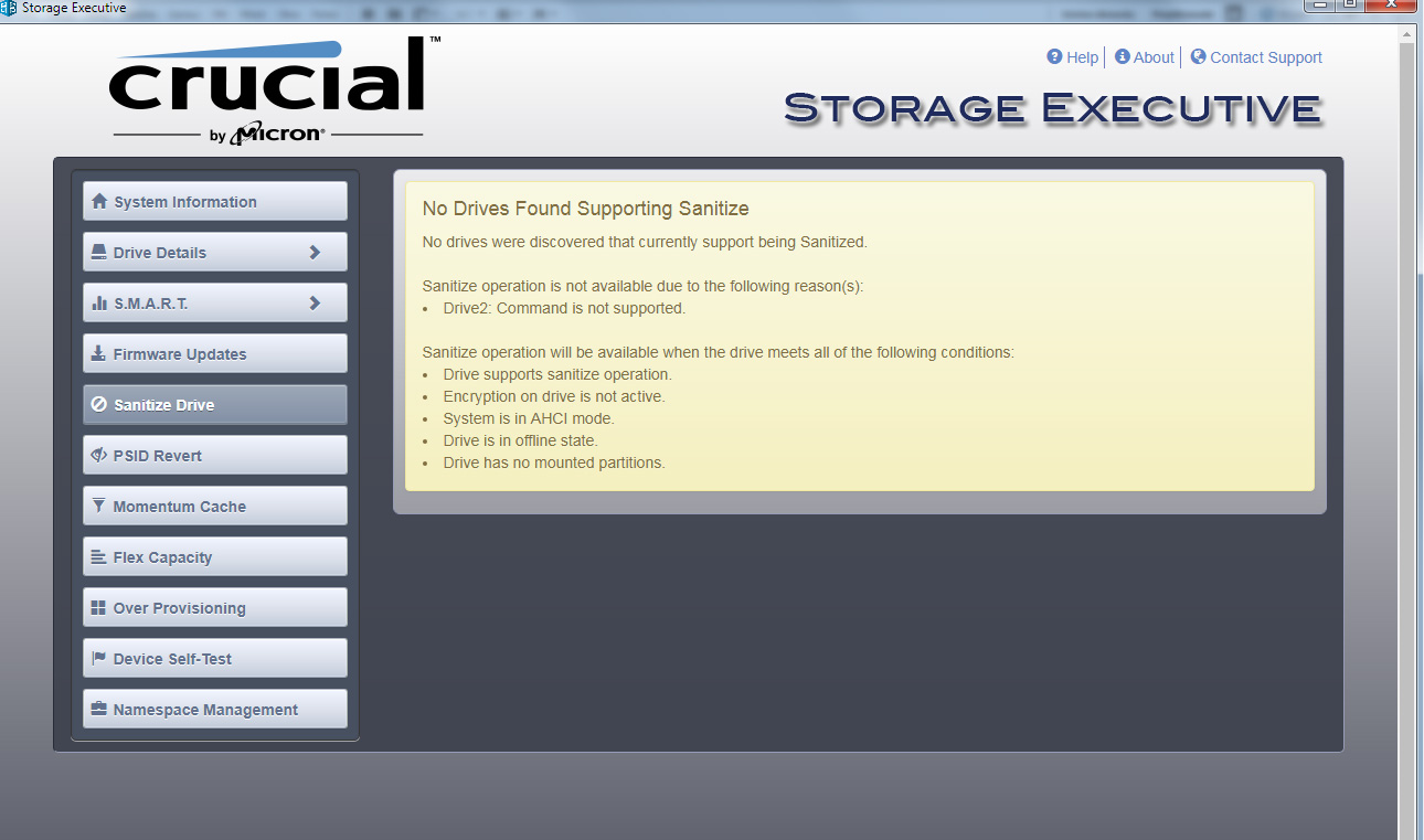

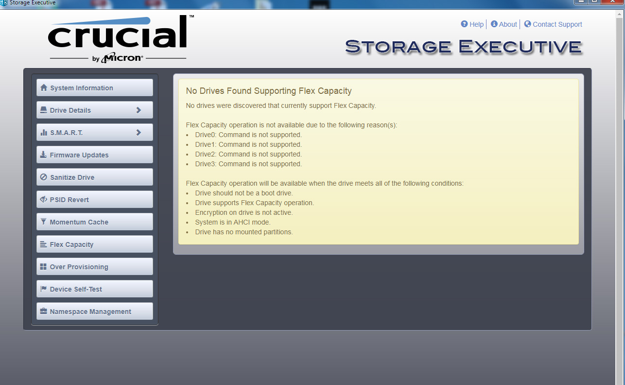

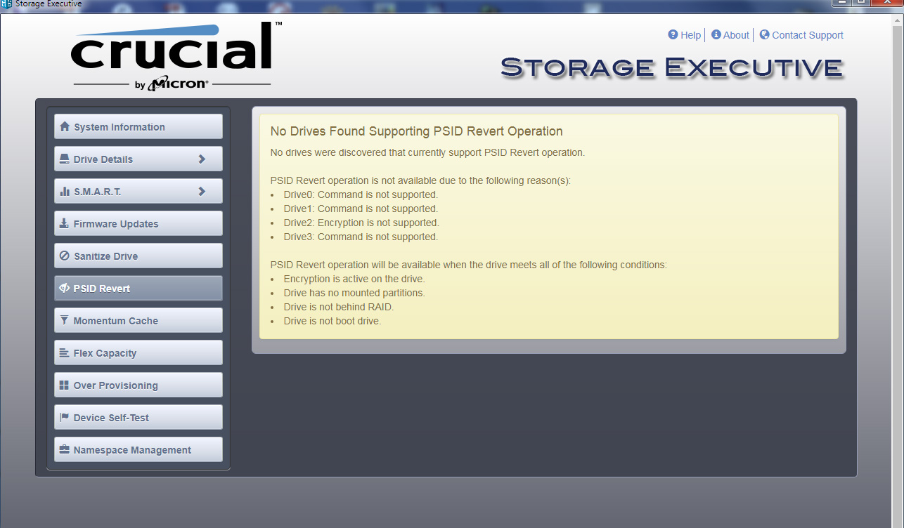

    Nieważne, taki sam sposób działania.
    Czego dokładnie? Pokaż wszystkie zakładki.
    Konto firmowe:
    Sprawny Komputer Tomasz Kokoszewski
    Patriotów 50, Warszawa, 04-912 | Strona WWW: https://sprawnykomputer.com.pl

    • Intel i5 650 - Powolne działanie dysków? systemu? 8.jpg (218.66 KB) Musisz być zalogowany, aby pobrać ten załącznik.
    • Intel i5 650 - Powolne działanie dysków? systemu? 7.jpg (241.47 KB) Musisz być zalogowany, aby pobrać ten załącznik.
    • Intel i5 650 - Powolne działanie dysków? systemu? 6.jpg (246.5 KB) Musisz być zalogowany, aby pobrać ten załącznik.
    • Intel i5 650 - Powolne działanie dysków? systemu? 5.jpg (209.59 KB) Musisz być zalogowany, aby pobrać ten załącznik.

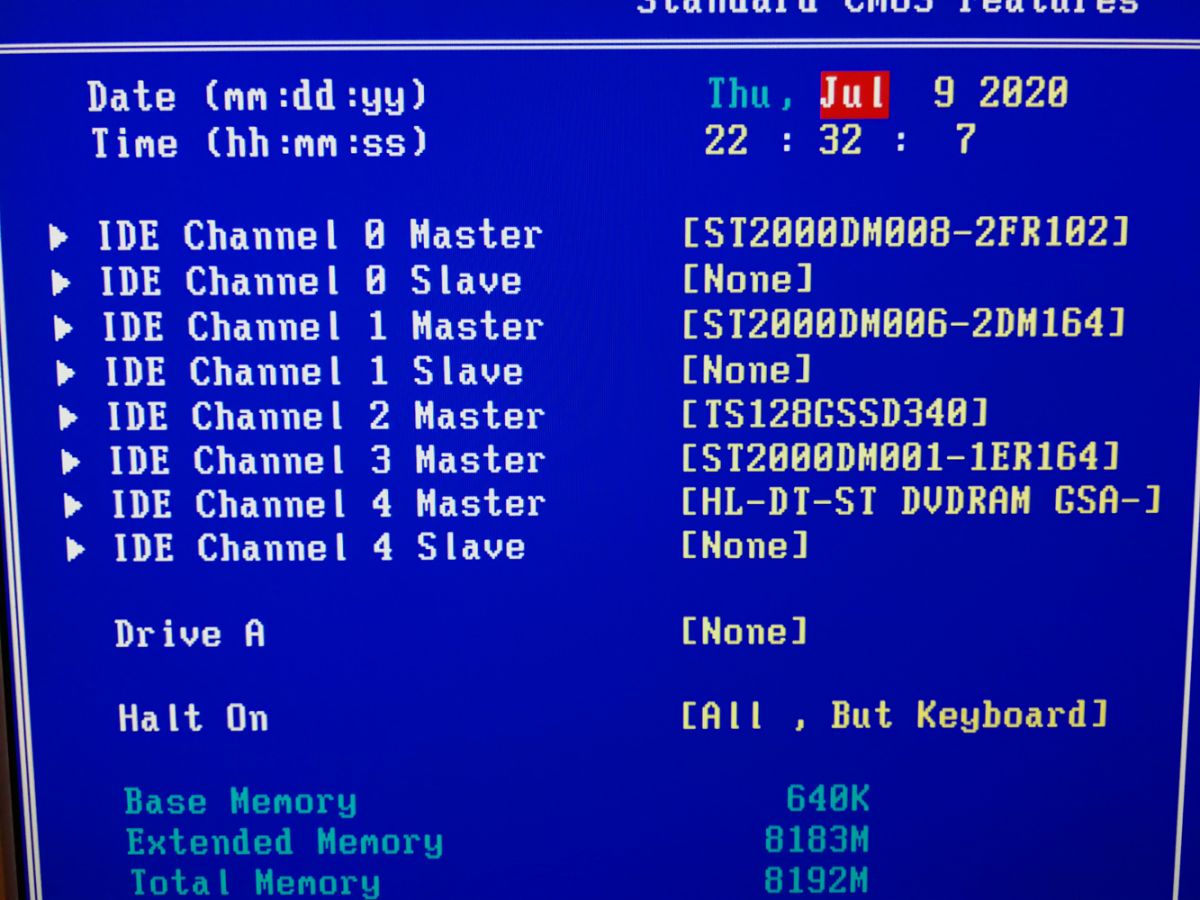

  • #19 18809181
    tlustyx
    Posty: 68
    Zrobiłem te dwa testy (szybki i pełny) w programie Crucial i na obydwu na końcu komunikat na zielonym tle Device Self-Test Completed Success. A komputer nadal działał bardzo wolno.
    Sklonowałem więc ten dysk 240 GB z powrotem na stary SSD 128GB i wszystko wymiata.
    W międzyczasie szukałem również w BiIOSie, czy coś nie jest przestawione. Zauważyłem, że na pierwszym ekranie startowym wyświetla wszystkie 4 dyski, ale po wejściu w bios na karcie z dyskami nie widać dysku SSD 240GB, są tylko 3 dyski HDD
    Po zmianie dysku Crucial 240GB na Dysk SSD Transcend 128 GB (TS128GSSD340) i ponownym sprawdzeniu BIOSa są widoczne wszystkie 4 dyski.
    Może w tym jest problem, że BIOS nie widzi tego SSD 240 GB, tylko dlaczego?
    Podpiąłem dwa dyski SSD. Intel i5 650 - Powolne działanie dysków? systemu? Intel i5 650 - Powolne działanie dysków? systemu?

  • #21 18809349
    tlustyx
    Posty: 68
    dance251 napisał:
    Ja widzę wszystkie
    Proponuję zrobić backup danych i postawić czyściutki system, bez żadnych czary mary z klonowaniem ponieważ zapewne jest tam taki syf, że sam Bill już nie pomoże ale skoro autor postu się upiera to niech się męczy dalej
    Gdzie na niebieskim ekranie BIOSu jest dysk SSD 240 GB?
    Skoro to problem syfu, to dlaczego gdy:
    1 System był na HDD - działał poprawnie.
    2 Został sklonowany na SSD 128 GB - działał poprawnie (wymiatał)
    3 został sklonowany ze 128 GB na 240 GB - nie działa poprawnie
    4 został ponownie sklonowany z 240 GB na 128 GB - działa poprawnie (wymiata jak poprzednio)

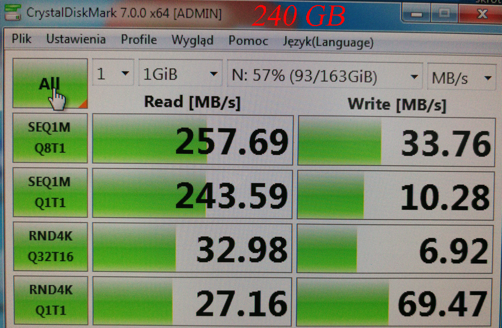

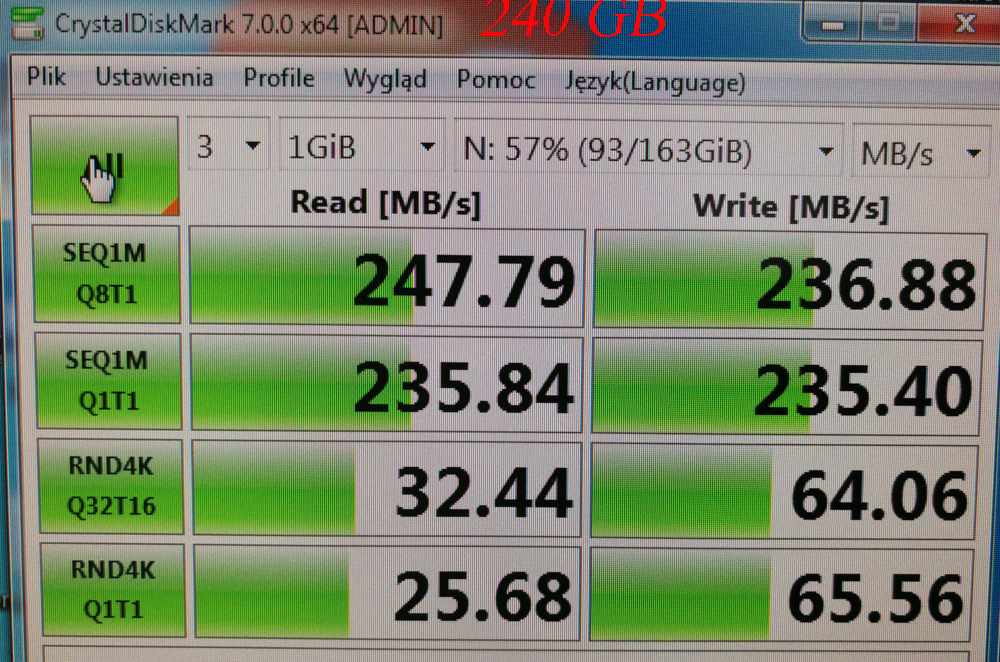

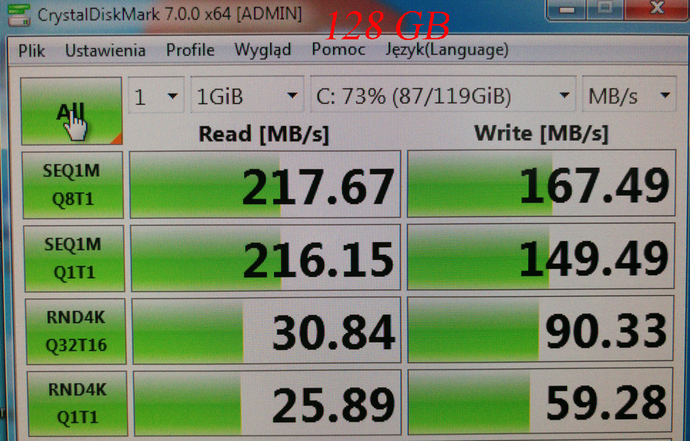

  • #23 18813534
    tlustyx
    Posty: 68
    ruskm napisał:
    Odpal CrystalDiskMark na felernym dysku. Zobaczymy jakie prędkości pokarze.
    Zrobiłem test, który już wcześniej robiłem i wypadał (chyba) dobrze, ale tym razem zmieniłem (chyba) ilość powtórzeń i przy 1 dysk 240 GB wypada fatalnie. Robiłem kilka razy pojedynczy zapis tylko pierwszy z czterech testów, i raz zapis był tylko 7 MB/s !!!
    Za każdym razem jest podobnie tzn. przy ustawieniu na 3 wynik jest wysoki, ale przy ustawieniu na 1 wynik zapisu zawsze jest bardzo niski.
    03 i 04 to dysk SSD 128 GB, a 01 i 02 to problematyczny dysk 240 GB

  • #25 18813667
    tlustyx
    Posty: 68
    ITSpec. napisał:
    Ja bym ten 250GB reklamował. Nie działa poprawnie.
    Tak też zrobię. Dzięki wszystkim za pomoc.
    Z ciekawości zrobiłem jeszcze test drugiej partycji na dysku 60 GB. Gdy była pusta, to zapis pierwszego testu był 238.43 MB, po zapisie na dysku 43.5 GB ponownie zrobiłem test i znowu pojedynczy tylko 17.40 MB/s a zmiana na podwójny 242 MB/s. Czyli tak samo jak na partycji pierwszej.
