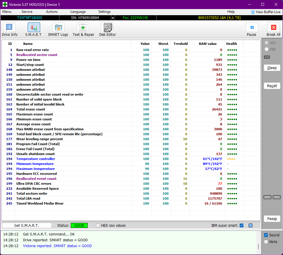

    Zrzut ekranu z programu Victoria 5.37 pokazujący dane S.M.A.R.T. dysku Transcend TS4TMTS830S
    CRC były przez adapter M.2 do SATA3 i kiepskie połączenie
    Dysk normalnie jest bez radiatora i ma na kontrolerze naklejkę, jakiś czas temu kupiłem na niego prosty radiator żeby zbić mu temperatury, i teraz ma ~61C, bez radiatora na kontrolerze przy testach zmierzyłem 80C bo ten czujnik to działą baaardzo wolno i nie pokazuje ile dysk ma w teście.

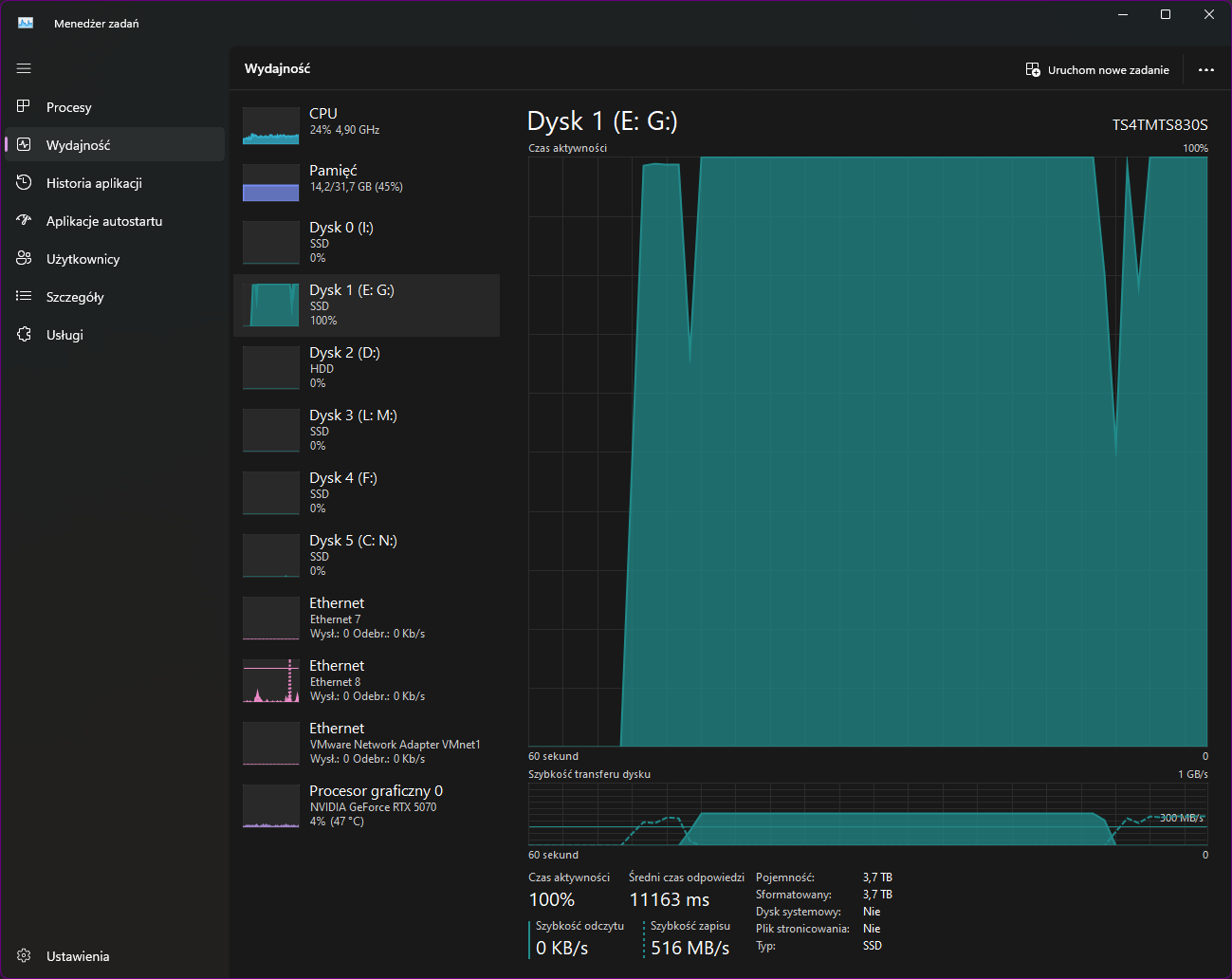

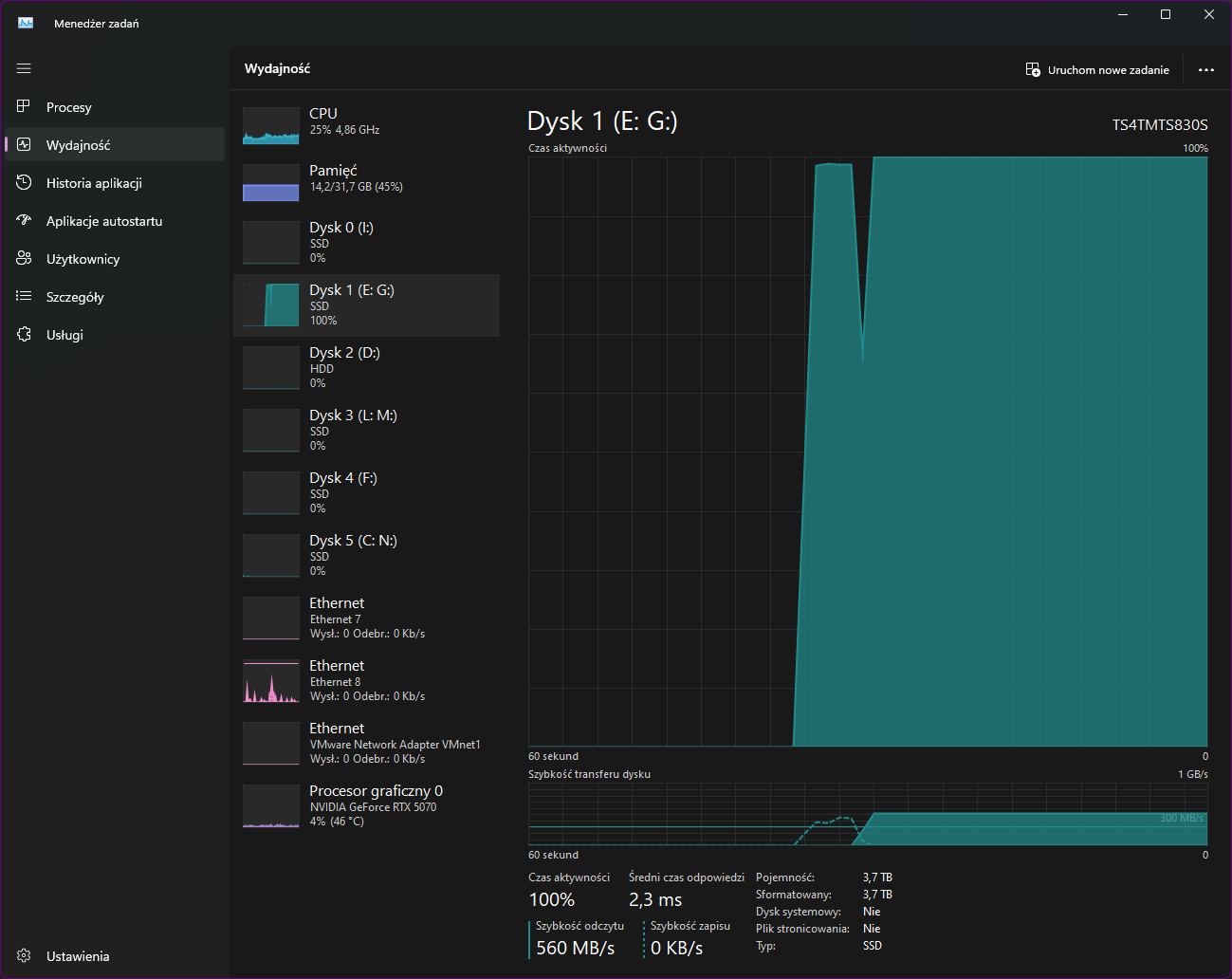

    Co ciekawe odczyt na nim ma normalny czas dostępu i dopiero w zapisie są takie skoki
    Wykres aktywności dysku SSD TS4TMTS830S na 100% w Menedżerze zadań Windows
    Wykres aktywności dysku SSD z wysokim czasem odpowiedzi i zapisu
    moje pytanie jest takie, czy to jest normalne czy te freezy wynikają z czegoś innego ?

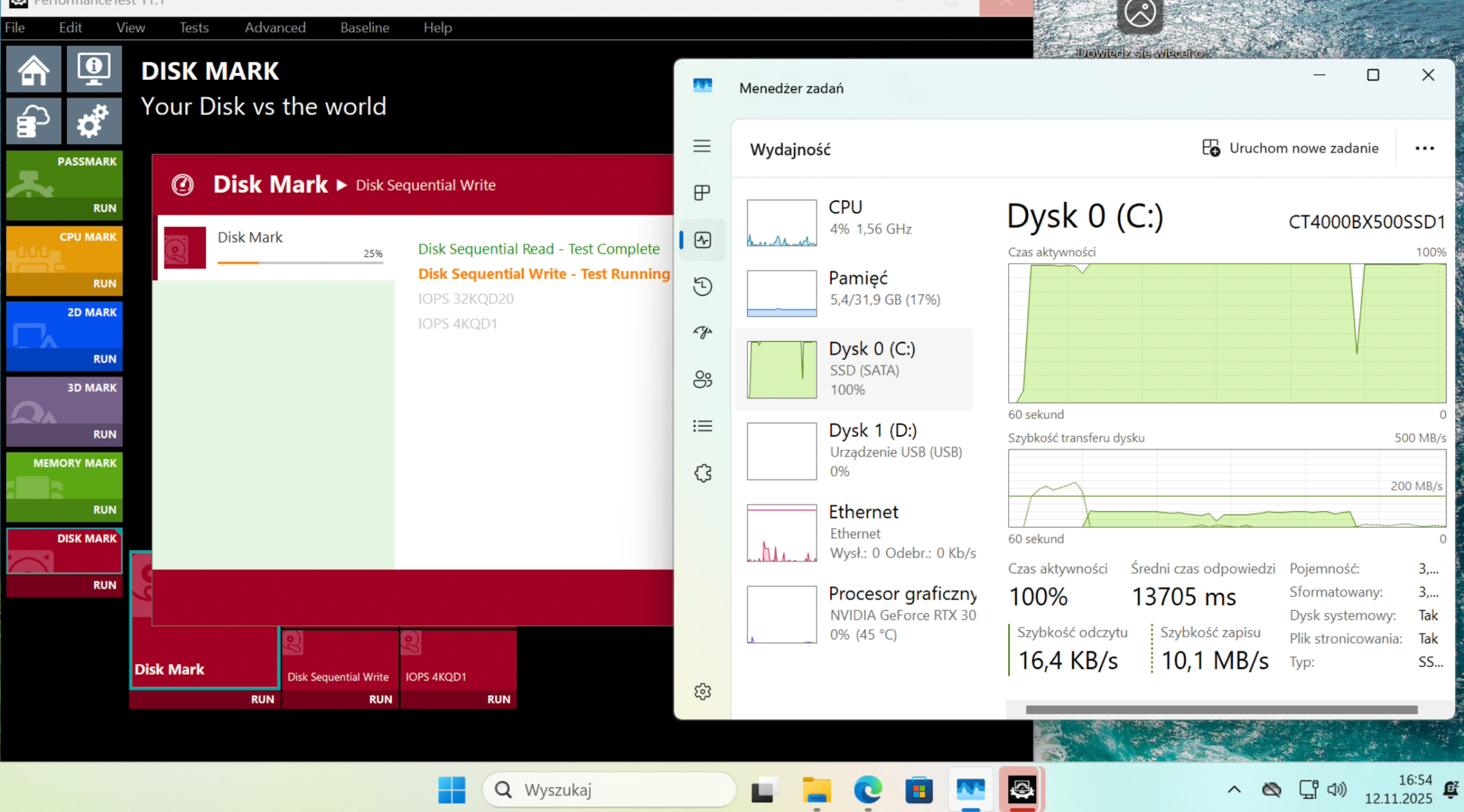

    Test wydajności dysku SSD Crucial BX500 pokazuje 100% użycia i bardzo wolny zapis
    stockowy windows na tym Crucialu BX500 hmmm jakby też czas dostępu z kosmosu, transfery też niskie

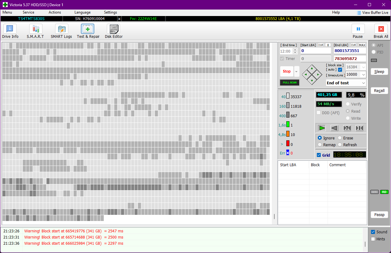

    Ekran testu powierzchni dysku SSD z zaznaczonymi wolnymi blokami i ostrzeżeniami o opóźnieniach
    test na 10%
    przy odczycie generalnie menadżer zadań nie pokazuje wysokiego czasu dostępu, ten pojawia się przy zapisie na ten dysk
    no ale coś tam pomarańczowego się znajduje, choć za pierwszym razem były w innych miejscach te pomarańczowe bloki więc to raczej nie komórki pamięci nawalają tylko bardziej kontroler a moze DRAM, idk ale pewnie dysk uwalony.
    Dodam że dysk ma wolnego 794GB z 3815GB.

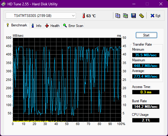

    Wykres prędkości odczytu dysku SSD z widocznymi spadkami transferu
    #6 21749633
    kaleron
    Posty: 7120
    Pomógł: 964
    Ocena: 2346
    - złe wnioski wyciągasz. Adresy LBA rotują po adresach fizycznych, a ponieważ skan odbywa się w adresacji logicznej, a nie fizycznej, wcale nie wiesz, czy na pewno te problemy nie są w tych samych fizycznych miejscach. Nawet, jeśli nie dokonujesz żadnych świadomych zapisów, może dochodzić do procesów w tle, czy to po stronie systemu operacyjnego, czy oprogramowania układowego samego SSDka (np. przenoszenie danych do innych bloków przez algorytmy wyrównywania zużycia).
    Z kolei wykres aż przeraża amplitudami wskazującymi na intensywne wykorzystanie "read-retry". To świadczy o poważnych problemach z odczytem. Tak, ten dysk, to dochadiaga, na jakim strach trzymać coś ważniejszego, od pornosów, jakie w razie czego można ściągnąć z internetu jeszcze raz.
