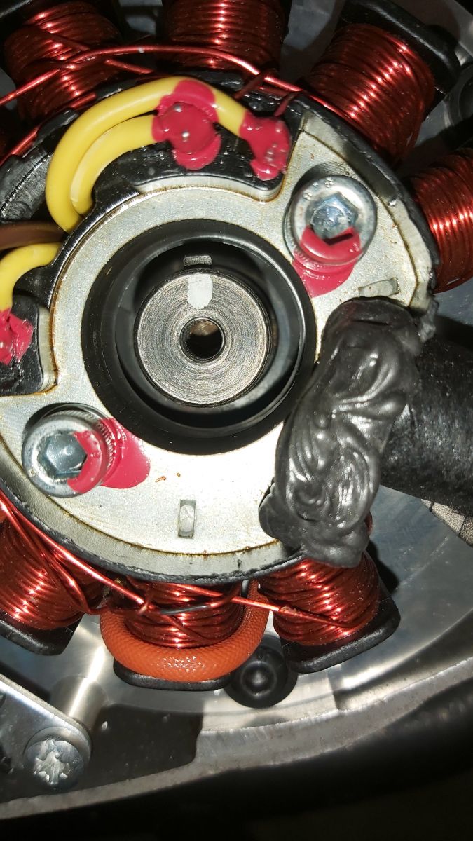

    Witajcie Serdecznie. Mam problem z moją WSKą 175. Jak wiadomo "Czwórki" zazwyczaj wymagały posiedzenia przy zapłonie. Moja zdecydowanie do takich należy. Sugerowałem się wieloma waszymi poradami nie mając jeszcze konta i koniec z końców metodą prób i błędów znalazłem Złoty środek w którym Wiesia cykała jak zegareczek ale do czasu. W tym roku coś mnie tkło i zakupiłem elektroniczny zapłon CDI WSK 175 – ładowanie trójfazowe i teraz pojawiają się problemy jak to ustawić. Twórca zapłonu zaleca ustawienie 4 mm przed GMP. Wiekowa instrukcja zaleca około 2,8 - 3.0 mm przed GMP (to tyczy się przerywacza), a ja mam do oporu przesunięty stojan i 4 mm przed GMP wygłąda u mnie tak.
    W schemacie wygląda to tak.
    Ogólnie motocykl po dłuższym kopaniu odpala na jakiś czas. Od 5 sekund nawet do trzech minut ale dodając gaz strasznie się dławi tak jakby się zalewał.
    Jak ustawić zapłon CDI do WSK 175? Motocykl się dławi. Jak ustawić zapłon CDI do WSK 175? Motocykl się dławi.
    Proszę doradźcie co mam teraz z tym fantem zrobić, mam ciąć tą ,,ściankę" oddzielającą celę zapłonową od celi napędowej? Bawić się z tym zapłonem?
    Wbiłem się na minę z tym zapłonem?

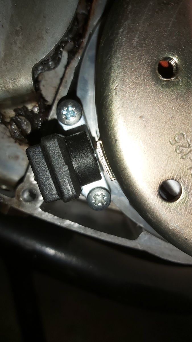

    Zapewne trzeba ustawić poza obecnym zakresem regulacji - jak jest to wyzwalanie zrobione i jak je regulujesz? Optycznie z jakąś naklejką na kole magnesowym? To ją trzeba przenieść...

    Między magnesem a łańcuchem. Stojak pod czujnik halla opiera sie właśnie o tą ścianke
    Koło magnesowe może być założone na wał tylko w jednym ustalonym położeniu?

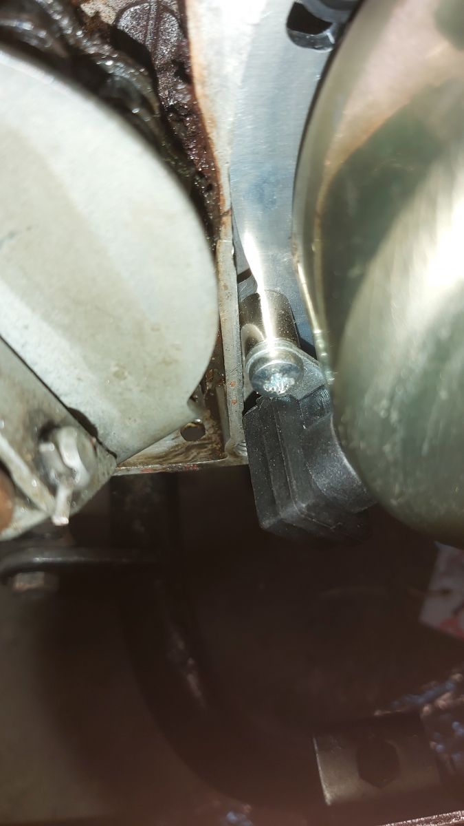

    Koło magnesowe nachodzi na klin w wale. Zakladajac zaznaczylem sobie na czopie w ktorym polozeniu walu jest klin i gdzue mam rowek na klin w kole magnesowym. Poruszać moge tylko tym stojanem / statorem ale nie zbyt mocno. Narazie staror / stojan mam jak najbardziej przesuniety do tej ścianki i ustawiony zaplon mam na 3,8 mm przed GMP. Wydaje mi sie ze to zdecydowanie zadużo bo bardzo trudno odpala i gasnie po chwili bez dodania gazu. Po dodaniu gazu z resztą też..

    Ale przeszkadza Ci tylko ścianka w deklu, w karterze silnika nie. Mozesz na próbę przestawić zapłon i odpalić/ przejechać się bez pokrywy

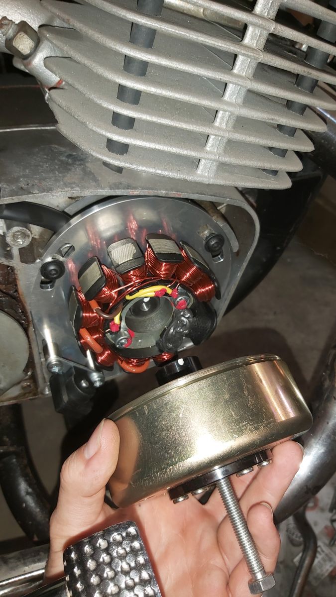

    Sprawďź napiecie z cewek magneta na moduł powinno być około 80- 120 V AC jak jest mniej to cewki stajana do weryfikacji. Czasem megneto przyciera o cewki albo za płytko na nie nachodzi.

    Do tematu pragnę jeszcze dodać, że iskra jest bardzo mizerna, bardzo słaba, wątła. Czy i to może być przyczyną ciężko odpalającego silnika i dławiącego się?
    Może.

    Po kilku telefonach do konstruktora zakupionego zapłonu CDI okazuje się, że to nie jest wina złego zamontowania podzespołów przeze mnie lecz wału korbowego , a dokładnie czopu wału do którego wkręcana była krzywka, a do którego teraz przykręcam koło magnesowe. Jest on delikatnie przekręcony przez co nie mogę ustawić zapłonu, gdyż ten jest robiony pod stare wytyczne konstrukcyjne silnika.
    W skrócie, osiem lat temu kupiłem nowy wał (zapłaciłem wtedy dosyć sporo), założyłem, w wielkich bólach ustawiłem zapłon i jeździłem. Co jakiś czas ustawiając zapłon na nowo (średnio co 50 kilometrów) fabryczny przerywacz miał większą tolerancję błędu niż nowy elektroniczny zapłon, który zakupiłem. Dziś odesłałem koło magnesowe, które przyszło z kompletem i jeszcze w tym tygodniu jak zapewnia mnie twórca przyśle mi koło magnesowe do samodzielnego montażu bym sam mógł nałożyć trzpień, który nawiercę i do którego przybiję nitami już wtedy dobrze ustawione magneto. Nie wydaję mi się to zbyt skomplikowaną czynnością, ale jak wiadomo: ,,Życie to pasmo niespodzianek."
    Temat w połowie jest rozwiązany ale puki nie odpalę motoru nie zamykam go. Być może natrafię jeszcze na jakieś niespodzianki, a może ktoś kiedyś będzie w podobnej sytuacji i tutaj trafi na rozwiązanie sprawy.
