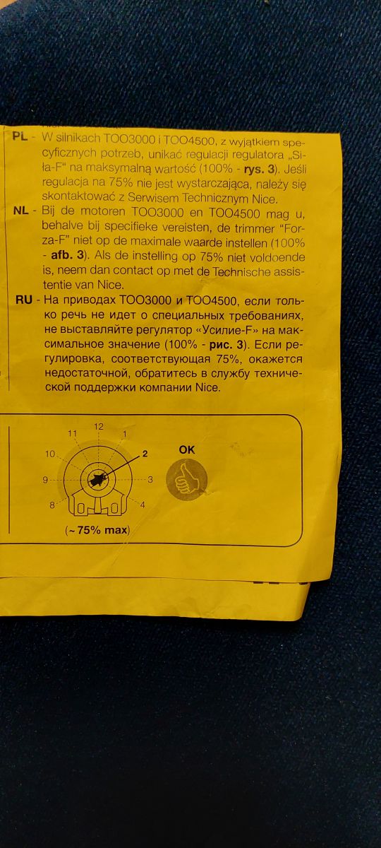

    W instrukcji jest zdjęcie regulatora siły.
    Nie mogę go nigdzie znaleźć... Nice MC800+TOO3000 - jak wyłączyć funkcję dociskania skrzydeł?
    Czy ktoś kojarzy?
    Mój siłownik to Nice Too3000.

    Ciekawe - daj skan całej strony (nie tylko okolice tego karteluszka).
    W instrukcjach z netu stoi jak byk:
    Uwaga – Motoreduktor nie posiada urządzeń do regulacji momentu: za tę regulację odpowiada centrala sterująca.
    No i jeśli w siłownikach masz zwykłą potrójną kostkę kablową - żadnego regulatora raczej nie znajdziesz...

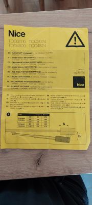

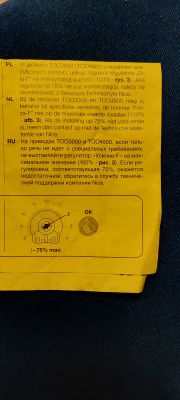

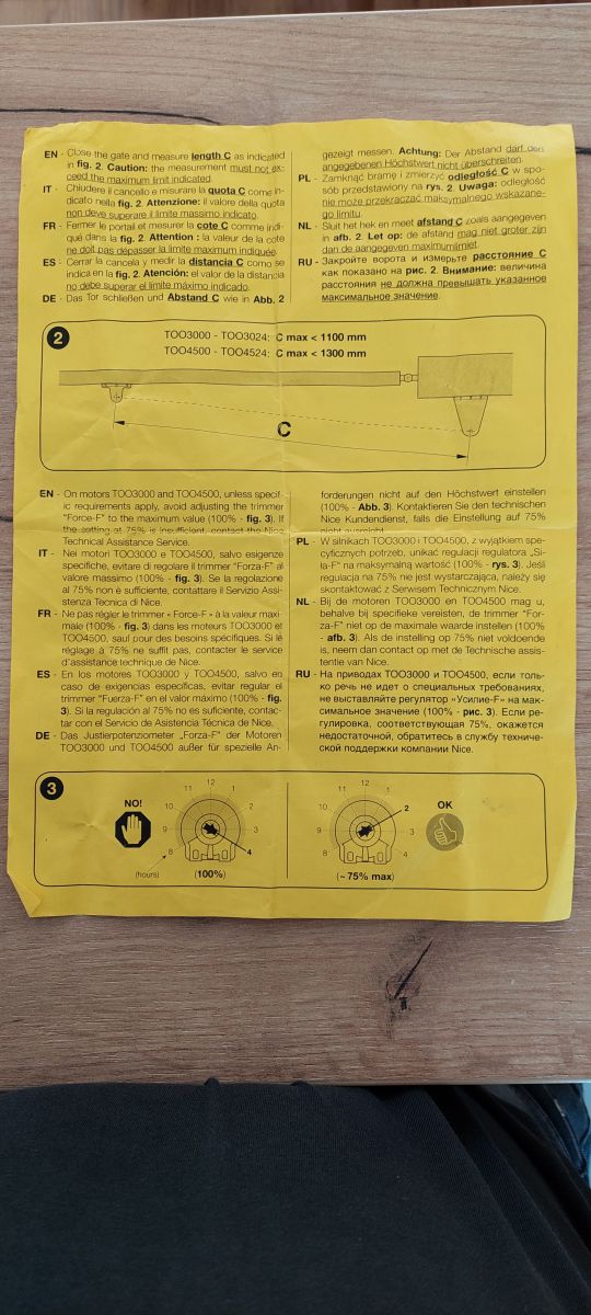

    Nice MC800+TOO3000 - jak wyłączyć funkcję dociskania skrzydeł? Nice MC800+TOO3000 - jak wyłączyć funkcję dociskania skrzydeł?
    Do instrukcji dołączona jest taka dodatkowa kartka.
    W siłowniku jest potrójna kostka.
    Znajomy podpowiada, że powinien być potencjometr od ustawiania siły, ale nie chcę rozkręcać siłownika do pojedynczej śrubki, żeby go znaleźć...
  • #17 19881571
    jakub.t
    Posty: 247
    Pomógł: 69
    Ocena: 101
    W samym siłowniku nie będzie żadnego potencjometru. W siłowniku na 230 masz kostkę na 3 przewody, bo są 2 uzwojenia na dwa kierunki ruchu i 1 wspólny. Regulacja (elektryczna) siły musi odbywać się w centrali. Możliwe, że ilustracja dotyczy innej centrali (np. A60).
    PS. te siłowniki łatwo się rozkręca, ale trudno skręca ze względu na umiejscowienie wysprzęglania. Więc lepiej nie otwierać bez potrzeby.
    Na pierwszej stronie po prawej stronie masz pionowo tekst mówiący o wersji i roku wydania instrukcji. Jeśli jest tam rok mniejszy niż 2018, np. IS0511A00MM_13-10-2016, to na 100% czasy, gdy nie było MC200 (wprowadzona do obrotu w 2018), więc ten potencjometr będzie w starszych centralach do tych siłowników (np. A60).
