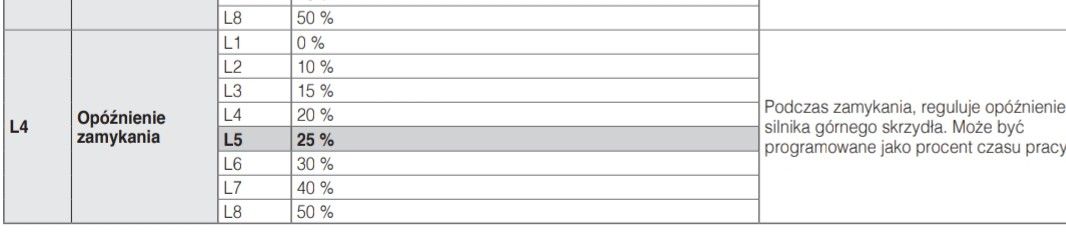

    Do zróżnicowania momentów startu siłowników - znaczy opóźnienia startu na zamknięcie siłownika wierzchniego względem spodniego jest regulowana funkcja L4 - może nie opóźnisz o cały skok skrzydła ale o max 50% ruchu tak.

    Napisali to maksymalnie enigmatycznie i zupełnie tego nie rozumiałem. Jak napisałeś wierzchni vs spodni to zapaliła mi się lampka, że chodzi o opóźnienie prawego względem lewego skrzydła. Fabrycznie jest tak, że to skrzydło prawe zamyka się później. I to jest to 25% z tabelki.
    Tabela przedstawiająca opóźnienie zamykania z wyróżnioną wartością 25% dla poziomu L5.
    Nie domyślił bym się tego czytając instrukcje. Dzięki za podpowiedź
