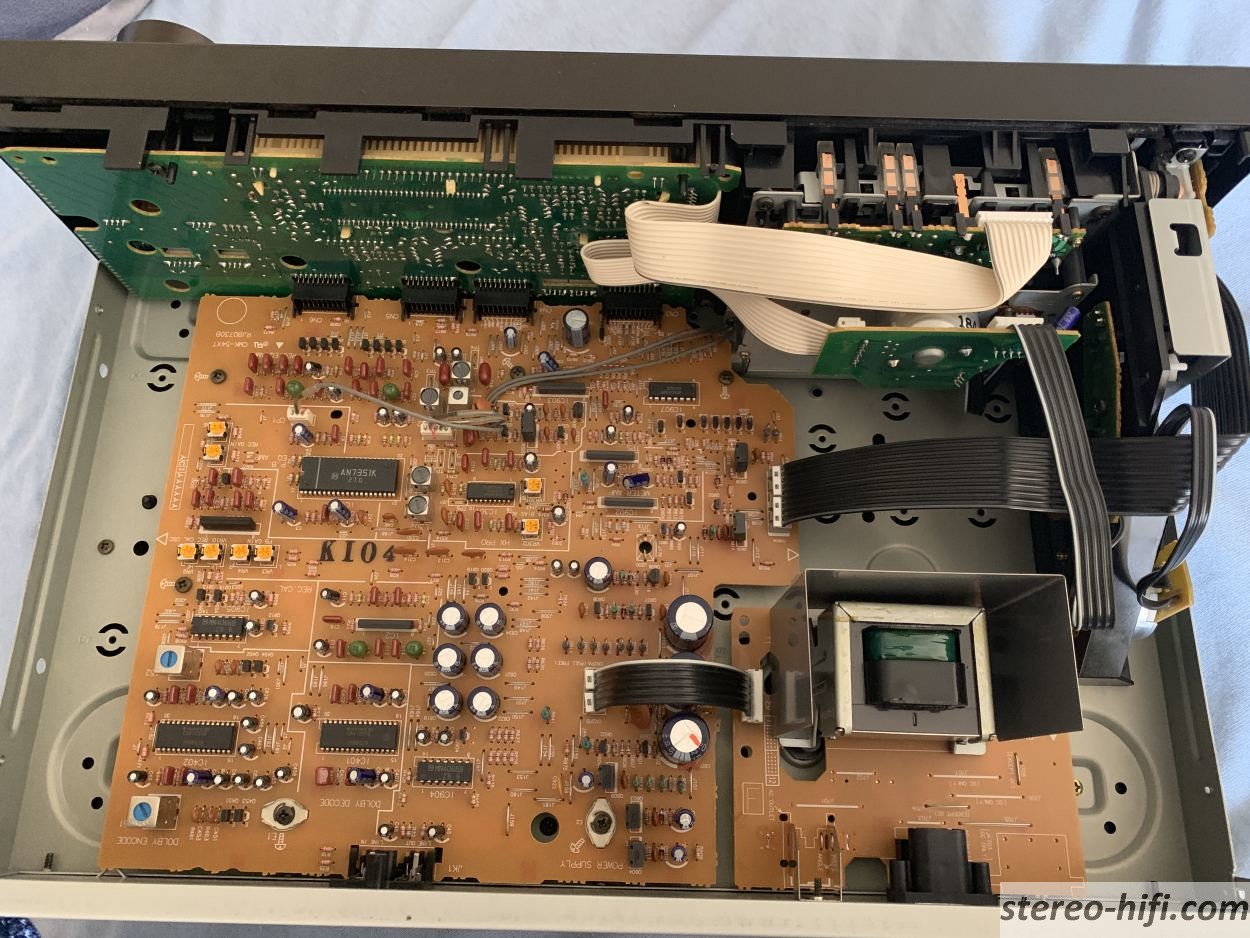

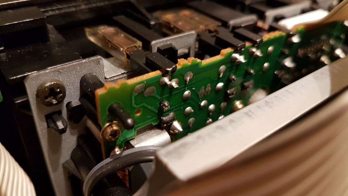

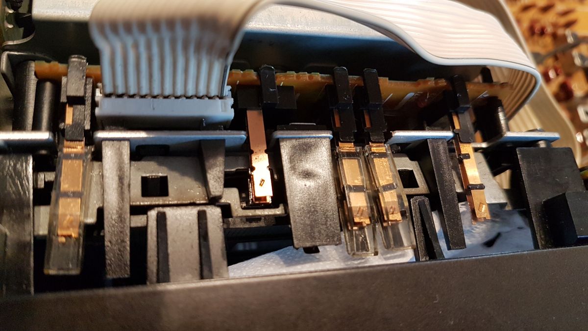

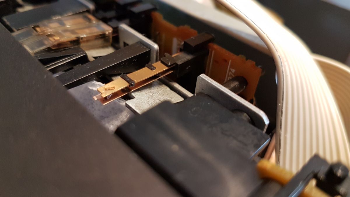

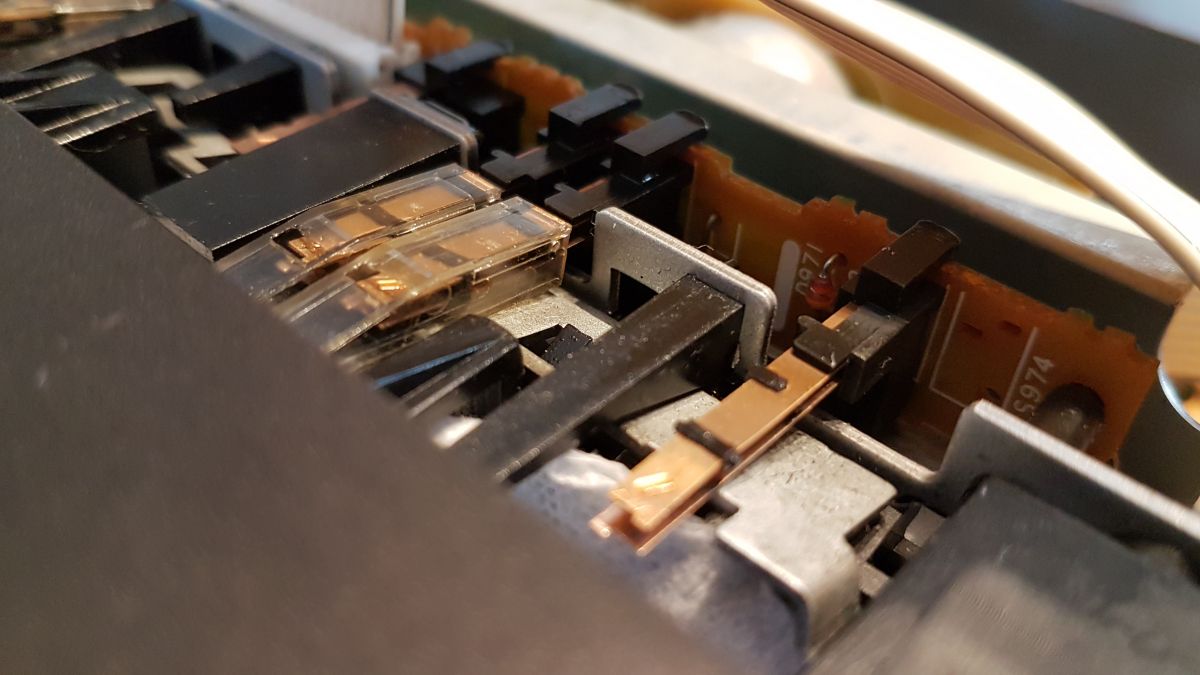

    Kupię styczniki 2-3 sztuki do magnetofonu technics RS-BX808 lub podobnego za pośrednictwem których magnetofon odczytuje rodzaj kasety (żelazowa, chromowa lub metalowa).
    Zdjęcia styczników poniżej.

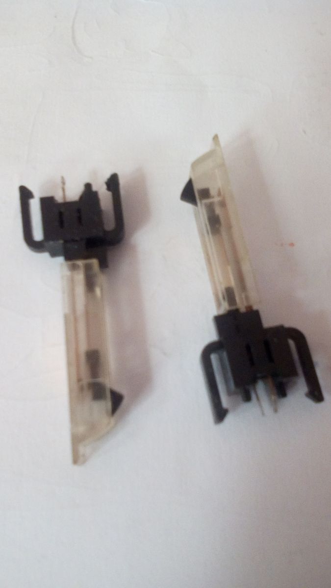

    Cześć. Sprawdź czy to te, mam 2 sztuki z wylutu.
    [Kupię] Technics RS-BX808 DECK stycznik rodzaju kasety
    Wygląda na to że to jest to czego szukam.
    Z jakiego magnetofonu te części, bo wyglądają jak byłyby krótsze od moich, ale może to złudzenie.
    Zdjęcia trochę nieostre. Ile za to chcesz ?

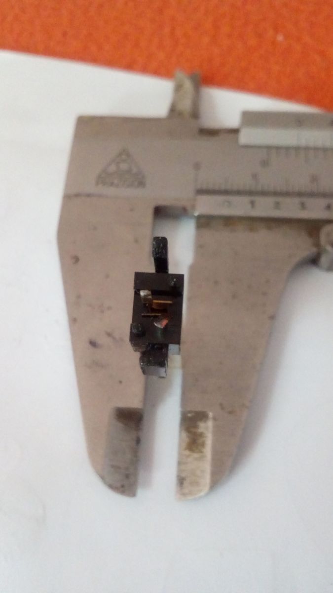

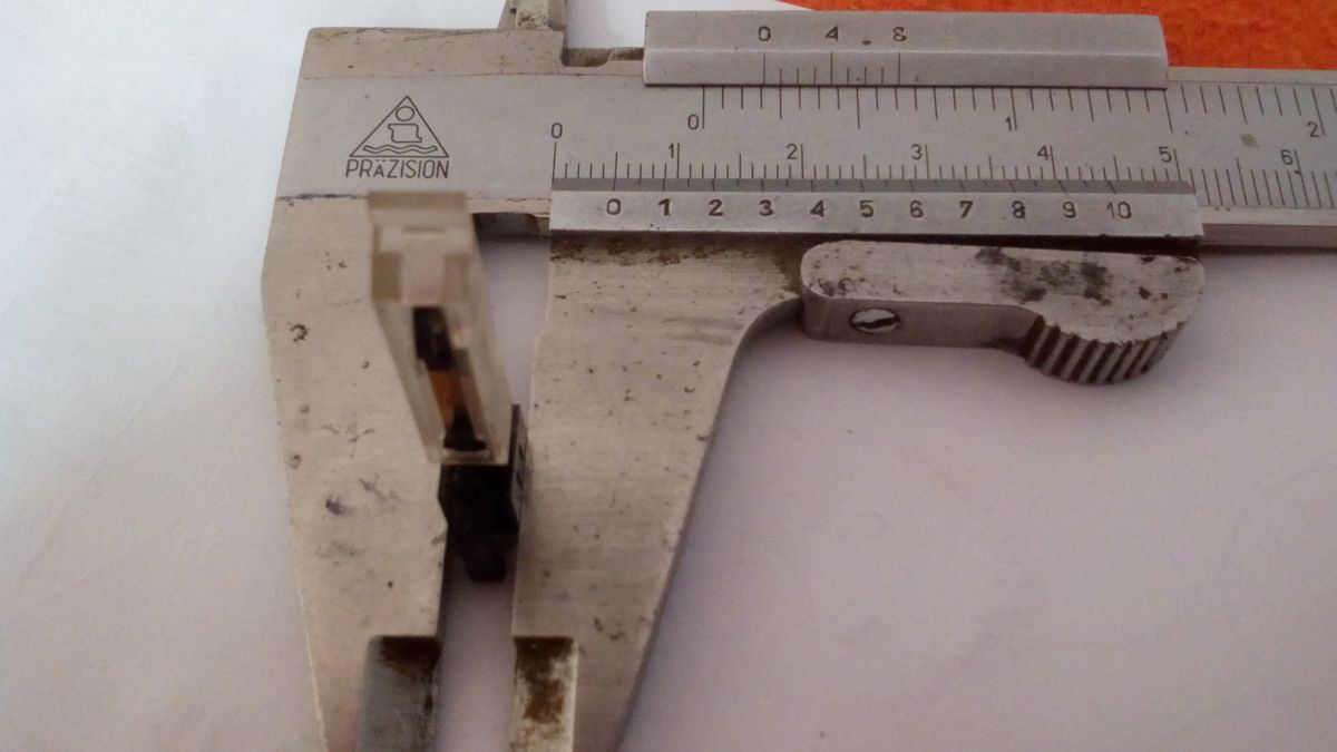

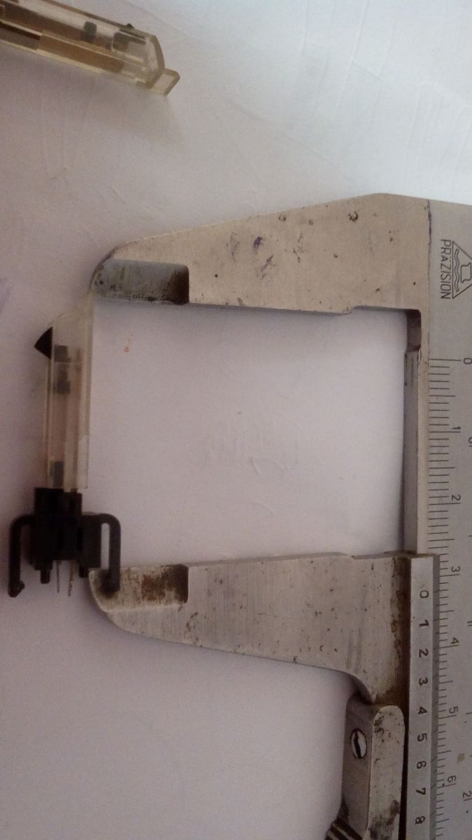

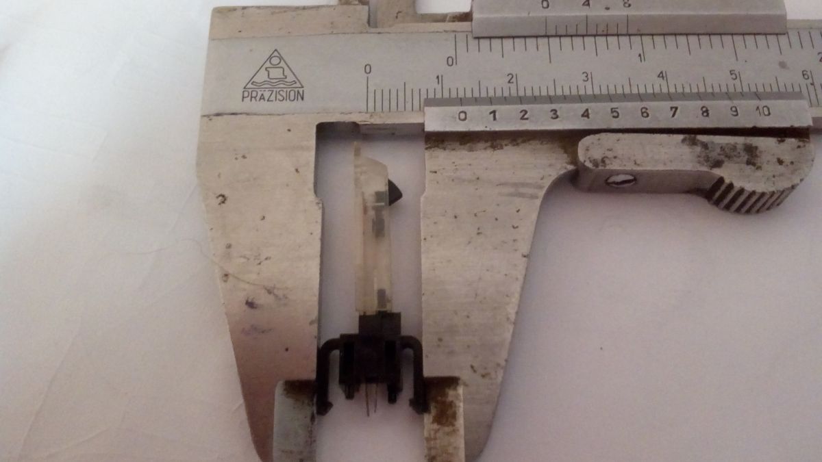

    Nie wiem z jakiego to modelu, w "warsztacie po tacie" to znalazłem. Może zdjęcia z miarką pomogą w weryfikacji, zwróć uwagę na wyprowadzenia styku są jakby po przekątnej.

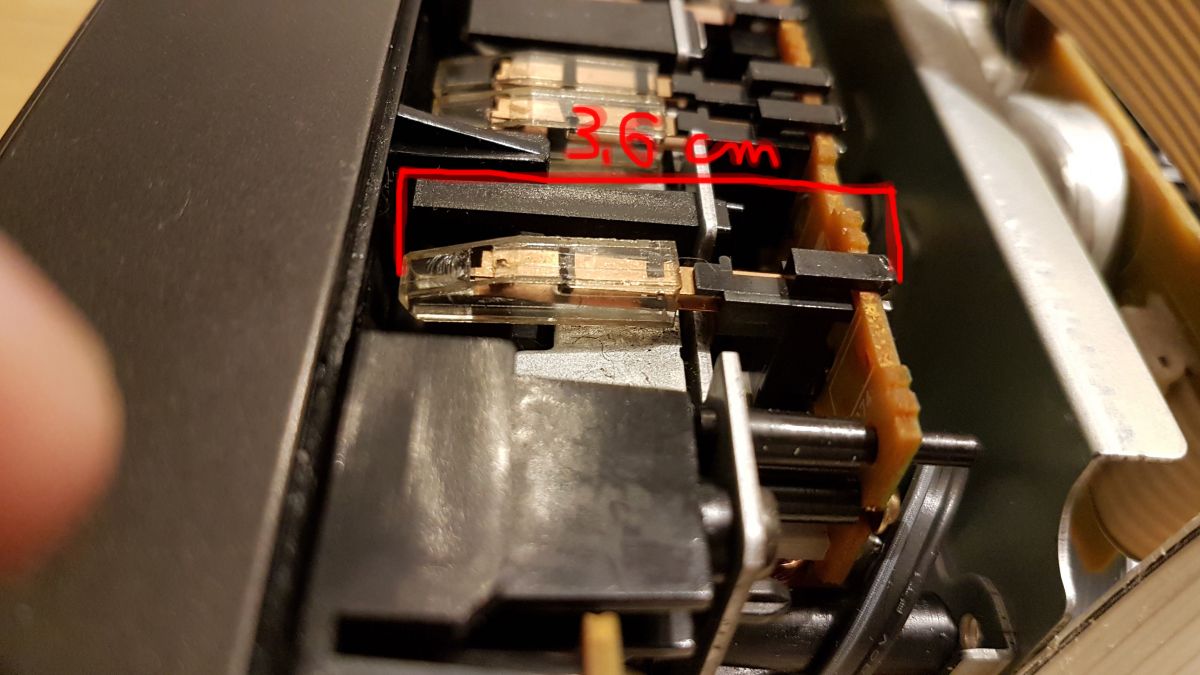

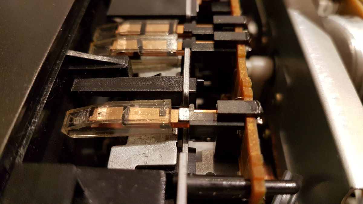

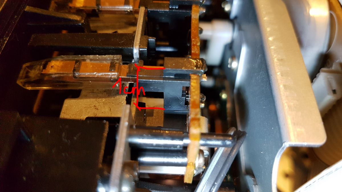

    Dzisiaj miałem trochę czasu i dostałem się do tych styków i wygląda to tak że rozmiar moich jest raczej dużo większy (fotki)
    Długość to 3,5-3,6 cm i ta osłonka plastikowa ma taki wąski otworek (szparkę)

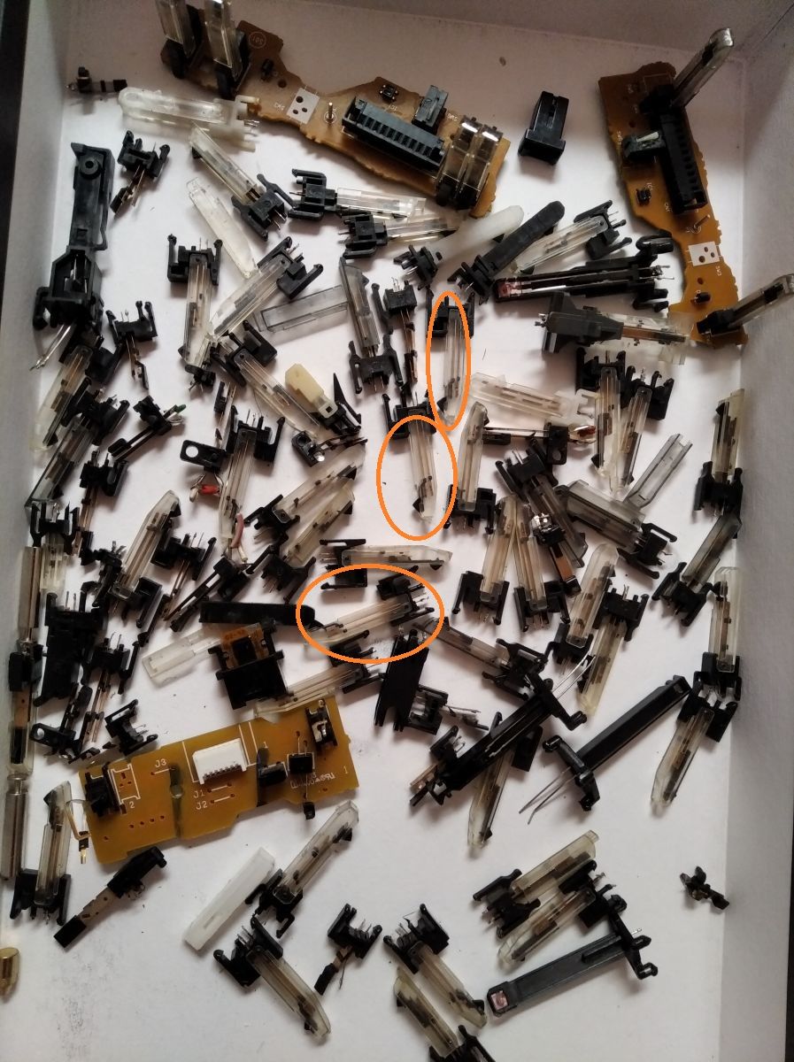

    Ja na zdjęciu od Winylov nie widzę w tym zestawie stycznika pasującego do twojego mag. Technics RS-BX808. W/g instr. serwisowej typ tego stycznika to: RSH1A90YB-U. Takie styczniki były w deck'ach z mechanizmem serii AR350: RS-B 555,565,665,755,765, RS-BX606, RS-BX626, RS-BX707, RS-BX727, RS-BX808, RS-BX828, RS-TR555. Trzeba szukać od któregoś z tych deck'ów. W późniejszych mag. typu RS-BX601, RS-BX501, RS-BX646, RS-BX747 - styczniki były zupełnie inne i nie będą pasowały. Muszą być takie i od m.in takich deck'ów, jak na zdjęciach poniżej. Pozdrawiam - mymar

    ... od Technics RS-BX404 czujniki będą się nadawały - są takie same jak w Technics RS-BX808. Nie próbuj tylko ich rozbierać, nie zdejmuj osłonki - na bank uszkodzisz plastikowe zaczepy, trzymające osłonki na swoim miejscu. Wystarczy tylko potraktować styki czujników Kontaktem U (do styków), poprzez otworki w tych osłonkach, odczekać kilka godzin i powtórzyć jeszcze raz. Jeżeli mag. myli funkcje, trzeba wyjąć płytkę, która jest pod płytką z wyświetlaczem i też "wciepnąć" w switch'e w/w preparat. Jak wyjmuje się płytki - zobacz w instr. serwisowej. Wprawdzie inst. jest od Technics RS-BX828, ale ten model, który posiadasz, różni się tym, że nie ma zdalnego sterowania pilotem. Ja mam właśnie Technics'a RS-BX828.

    Dzięki wielkie za pomoc, własnie w moim 808 zdejmując osłonki uszkodziłem plastikowe zaczepy, stąd ten cały problem, ale wtedy jeszcze nie wiedziałem że wystarczy czymś prysnąć.
    Instrukcja jest OK tylko ja nie jestem fachowcem i boję się operacji wymontowania mechanizmu kasetowego, bo chyba bez jego wyjęcia nie jestem w stanie zdemontować uszkodzonych styczników. Czy muszę w tej sytuacji odłączyć w jakiś sposób mechanizm otwierania kieszeni ?

    Pytanko do kol. Vinylow - czy masz jeszcze ten stos włączników rodzaju kasety - interesowałby mnie taki jak zaznaczone na fot (tam jest kilka takich samych) - tzn z dwuspadową końcówką osłonki i krótkim czarnym noskiem?
