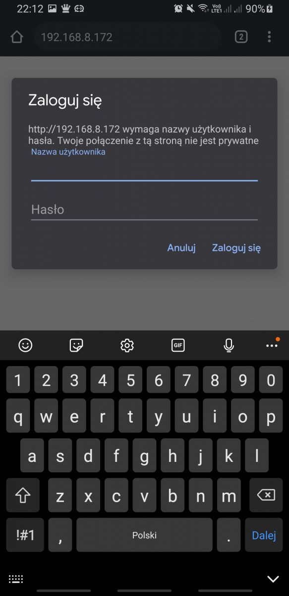

    Mam pytanie jak uzyskać hasło i login do falownika solaredge przez strone www. W sieci lokalnej.
    Pytam bo aplikacja monitorowania. Krzyczy o rychłym wylączeniu serwerów a nowa aplikacja SE ma olbrzymie problemy z połączeniem falownika i praktycznie za każdym razem trzeba przestawiać dźwignie na p. Wchodząc na adres IP falownika mam login i hasło.

    Nie wiem jaki masz ten SolarEdge, ale u mnie (SE6K) jedyna możliwość aby podłączyć się lokalnie do falownika to jego WiFI jakie wystawia po przełączeniu dźwigni. Po lokalnym IP LAN nie mam możliwości, falownik używa tej sieci tylko do wrzucania danych na platformę SolarEdge.
    Nie wiem też o jakim wyłączaniu serwerów piszesz, chodzi Ci o apkę na telefon czy www? Jakieś dwa miesiące przeszli na nową apkę mySolarEdge.

    Jak każde użądzenie podpiete pod siec ma swoje IP sprawdź. Wybierając to IP w przeglądarce wchodzisz na ekran logowania trzeba podać login i hasło. Aplikacja solaredge monitoring daje info o wyłączeni serwera w najbliższych tygodniach. Aplikacja mysolar wymaga podejścia do falownika w celu połączenia mija to się z potrzebami podejrzenia zdalnie .

    jak to zrobić wiem :), ale zwraca komunikat
    Nie udało się nawiązać połączenia
    Firefox nie może nawiązać połączenia z serwerem 192.168.1.23.
    Witryna może być tymczasowo niedostępna lub przeciążona. Spróbuj ponownie za pewien czas.
    Falownik działa, nie udostępnia serwera www w LAN
    Jeśli używasz SolarEdge Monitoring to możliwe że za chwilę przestanie działać. Jak pisałem ok dwa miesiące temu była informacja o przejściu na mySolarEdge i ta działa w dwóch trybach: lokalnym w oparciu o WiFi jakie wystawia falownik po przełączeniu dźwigienki, ale również w zdalnym z platformy SE i tu nic nie wyłączają

    Ja nawiązuje połączenie bez problemu . Będę w domu dam scr. Natomiast mysolar działa mi tylko w trybie lokalnym. Ot i cale zamieszanie nie wiem czemu tak jest musze zatem popatrzeć falownik to SE4K z 2020 roku

    nie napisałeś jaki masz model falownika. Ja mam z tej najnowszej serii, już bez wyświetlacza SE6K-RW0TEBNN4 i może te starsze dawały dostęp lokalny www

    Skąd wziąć login i hasło lokalne www nie pomogę (mogę obstawiać że tu zadziała tylko serwisowe :) )
    Do mySolar... jest to samo co do platformy

    Falowniki SE kiedyś umożliwiały podejrzenie statusu w lokalnej sieci. Jakiś czas temu producent wyłączył taką możliwość i teraz można tylko przez stronę producenta, albo lokalnie przez sieć wifi wystawiana przez falownik.
    Przy falownikach bez wyświetlacza inną opcją jest wykorzystanie modbus-tcp - wtedy mamy dane z instalacji z 5 sekundowym updatem. Produkcja chwilowa (AC i DC), całkowita, temperatura, napięcie AC (na każdej fazie) i DC i być może coś jeszcze.
