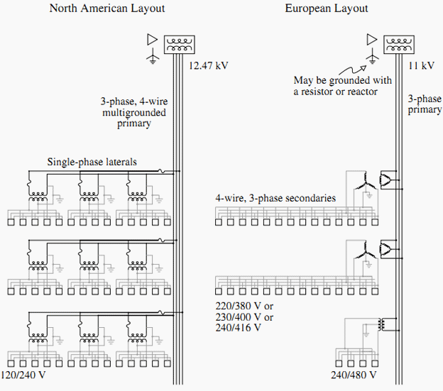

    Witam co sądzicie o systemach dystrybucji prądu w USA i Europie, u nas jest właściwie to 400 volt, w Ameryce koło domu idzie kilka tysięcy volt (często tylko w jednej fazie) i zmienia się na 2 razy 120 volt, ja myśle że lepszy jest ten drugi, ale jest może bardziej niebezpieczny np. przy burzy, choć nie wiem czy przy piorunach jest istotne czy to słup z niskim czy średnim napieciem. Pozdrawiam

    Kolezko :?: . W USA dość popularne są transformatory dwufazowowe i takowe linie SN, szczególnie na jakiś zapadłych wiochach. A wszystkie sieci SN i transformatory maja odgromniki. Jest to uzasadnione ekonomicznie, z racji wielokrotnie większego przydziału mocy dla gospodarstw domowych niż w Europie.

    Z oboma systemami ludzie sobie jakoś radzą, potrafią je budować eksploatować. Zasady ochrony odgromowej, ochrony przeciw porażeniu, zasilania realizuje się generalnie na tej samej zasadzie, bo ta sama fizyka rządzi sieciami w USA i w Europie.
    Różnice w budowie obu sieci nie wynikają tu z jakiejś spektakularnej przewagi jednej sieci nad drugą.

    Niewątpliwą zaletą sieci o napięciu znamionowym 100 V - 127 V jest bezpieczeństwo. Przy stosowaniu układu TN napięcie dotykowe przy uszkodzeniu nie przekracza 50 V. Można też stosować RCD o niższym znamionowym prądzie różnicowym (6 mA, 10 mA). Natomiast wadą takiego rozwiązania jest przepływ większego prądu.
    Tak czy inaczej, zazwyczaj i tak dostępne są co najmniej dwa poziomy napięcia. Do gospodarstw domowych często dochodzą dwie fazy i neutralny, co daje poziomy napięć 110 V - 220 V lub 120 V - 240 V. Istnieje też układ high-leg delta, o poziomach napięcia 120 V - 208 V - 240 V.
    Wybór napięcia 110 V ma uzasadnienie historyczne (lampy węglowe). Z powodu rozproszenia infrastruktury w Ameryce, tak czy inaczej należało doprowadzać SN do gospodarstw domowych i innych odbiorców, więc spadki napięcia przy napięciu niskim 110 V nie dawały się we znaki.
    Natomiast na narażenia piorunowe wpływ ma to, czy jest to linia napowietrzna czy kablowa. W sieciach niskich napięć, ponadto, znaczenie ma układ sieciowy. TN jest lepiej przygotowany na przepięcia niż TT.

    Czytałem ciekawą krytykę systemu TN, która zakłada, że to właśnie TN odpowiada za tzw. "Hum" (inaczej LFN), czyli słyszane w wielu regionach świata szumy niskiej częstotliwości o niewyjaśnionym pochodzeniu. Niektórzy badacze są zdania, że mapa tych szumów pokrywa się z mapą obecności układu TN na świecie. Przyczyną mają być prądy ziemnopowrotne. Jestem sceptycznie nastawiony do tej teorii, ale zawsze warto o takich rzeczach poczytać.
    Z kolei w USA istnieją ruchy zwolenników układu IT jako lepszego od TT i dużo lepszego od TN. Nie przemawia do mnie taki pogląd, tendencje na świecie są wprost przeciwne. Układ TN okazał się być najlepszym w instalacjach ogólnego przeznaczenia ( > 99% sieci), choć ma on swoje cechy ujemne.

    Przy zasilaniu 3x230V IT napięcie rażeniowe względem ziemi to ok 134V A więc ok 100V niższe niż w TN 3x400/230. Zatem przy tej samej rezystancji skóry w danych warunkach, prąd rażeniowy jest odpowiednio niższy.
    Ps. Najwiekszym minusem IT jest cena.
    Nieprawda.
    Kolego Markus19 - instalcje to nie tylko napięcie rażeniowe.
    Silniki 3f zasilane z miedzyfazoweoo 230V..........
  • #20 18856545

    Czegoś nie rozumiem, głównym argumentem systemu 120V jest większa ochrona przed porażeniem, a tu widzę, że gospodarstwa domowe dostają też 240V i pochodne. :-?
    Względem ziemi jest to jednak 120V. A swoją drogą od starego elektryka (pamiętającego czasy 110V w Polsce) słyszałem, że to napięcie potrafiło szybciej człowieka zamęczyć niż 220V. Ile w tym prawdy tego nie wiem.
    W kwestii ochrony odgromowej ciężko mi się wypowiedzieć za którymś układem jednoznacznie. Dla IT stosuje się przepięciówki 385V więc w pewnym sensie jest dużo większy "zapas" i mniejsze prawdopodobieństwo przekroczenia tego progu....
    W układzie IT napięcie dotykowe przy pojedynczym uszkodzeniu jest bliskie zeru.
    Natomiast przy podwójnym uszkodzeniu napięcie dotykowe wyniesie średnio ½U - napięcie międzyfazowe podzieli się na dwa napięcia dotykowe na częściach przewodzących dostępnych urządzeń objętych uszkodzeniami. Czyli przy U = 230 V napięcie dotykowe UT = ok. 115 V, czyli więcej niż w układzie TN o napięciu znamionowym 400 V i o uziemionym przewodzie neutralnym.
    Układ IT stosujemy tylko w wyjątkowych sytuacjach. Ochrona przeciwporażeniowa nie jest motywem stosowania tego układu.
    Osobiście spotkałem się z tym układem w przypadku stacji transformatorowej, dedykowanej dla farmy fotowoltaicznej 1 MW. Układ IT uzasadniano tym, że potrzeba 3 przewodów zamiast 4, co przy farmach fotowoltaicznych (rozległy teren) daje spore oszczędności.
    Ale przy mocy 1 MW najwyraźniej chodzi o sieć średniego napięcia, która nie podlega klasyfikacji TN-TT-IT zarezerwowanej dla sieci niskiego napięcia. W sieciach średniego napięcia normalną rzeczą jest nieuziemianie części czynnych lub uziemianie ich przez impedancję. Z kolei w sieciach wysokiego i najwyższego napięcia punkt neutralny zawsze jest skutecznie uziemiony.
