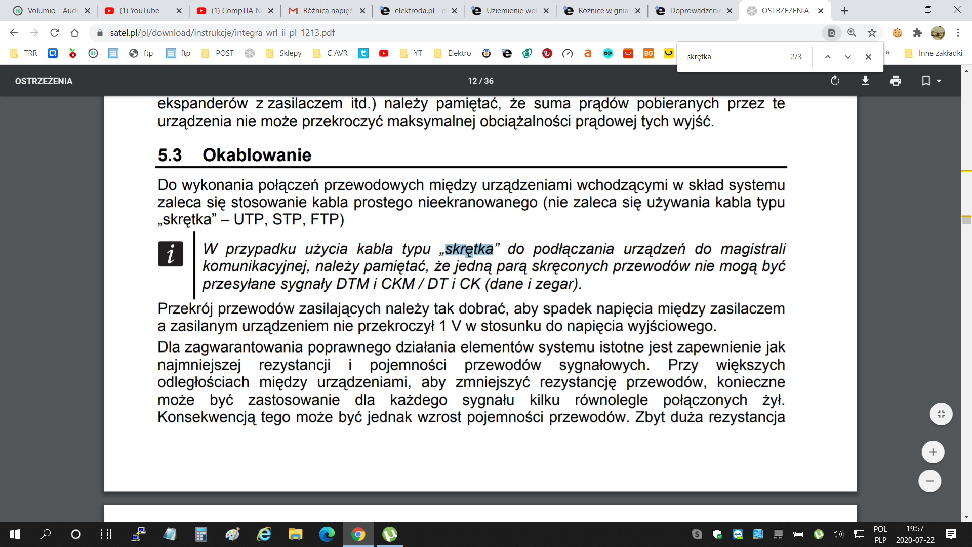

    Uziemienie wolnych żył nie rozwiąże sprawy, a nawet może spowodować więcej problemów. Pytanie za 100 punktów jak podłączyłeś ten manipulator. Na pojedynczych żyłach, czy parach ? Jaka jest odległość manipulatora od centrali?
    Tu jest trochę informacji
    https://www.elektroda.pl/rtvforum/topic872484.htm
    tu
    https://www.elektroda.pl/rtvforum/topic3606515.html#18134822
    oraz zalecenie innego producenta systemów alarmowych odnośnie używania skrętki:
    Jak uziemić wolne żyły w manipulatorze przy silnikach? Skrętka.
    Czyli jeśli używasz pary to jedna żyła z pary to zegar a druga w parze powinna być np +12V, w kolejnej parzę dane na jednej żyle i masa na drugiej. tak w skrócie.
    Ale odpowiedz na pytania bo może jest jeszcze inna przyczyna tego stanu rzeczy.

    Akurat w satelu skrętka ma takie niuanse - (bo tam nie ma transmisji różnicowej) dla przykładu w Ropamie używają transmisji różnicowej i tam skrętka nie przeszkadza, a w tym siemensie - to nie wiem, ale sam fakt użycia skrętki zły nie jest - jak jest tam transmisja różnicowa (ala rs485) to nawet dobrze.
    Zgadzam się, że podłączenie nieużywanych żył do masy nie musi pomagać - rośnie pojemność przewodu, większe tłumienie sygnału (szczególnie u satela), jednak równocześnie rośnie odporność sygnału na wpływ pól zewnętrznych, więc sprawdzić nie zaszkodzi.

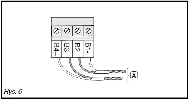

    Jaka to centrala Siemensa?
    Jeśli Sintony, to w instrukcji jest tak opisane:
    4.2 Szyna E-Bus (rys. 6)
    Zaleca się stosowanie kabla typu skrętka wieloparowa 2 x 2 x 0,6 mm. Długość kabla magistrali E-Bus pomiędzy centralą alarmową a urządzeniami peryferyjnymi nie może przekraczać 500 m; w przeciwnym razie należy zastosować wzmacniacz E-Bus. Użycie kabla o większej średnicy lub dodatkowych zasilaczy magistrali E-Bus jest zalecane w przypadku, gdy obciążenie powoduje nadmierny spadek napięcia.Nie wolno prowadzić B2 i B3 na tej samej parze żył.Szyna E-Bus (A) [B4+, B3, B2, B1-] musi być połączona z klawiaturą i innymi elementami osprzętu.Jeżeli używa się kabla ekranowanego, to ekran powinien być dołączony do śruby uziemiającej (rys. 2 ; q). W przypadku użycia kilku kabli ekranowanych, wszystkie ekranowania muszą być połączone w jednym punkcie.
    Wygląda na transmisję nieróżnicową, podobnie jak w Satelu. Masa i jeden sygnał razem, zasilanie i drugi sygnał razem.
    Trzeba położyć skrętkę ekranowaną.
    Od początku o tym pisałem... wg mnie autor tematu jest "przypadkowym" użytkownikiem, inaczej sam by już sprawdził model centrali i w dokumentacji poszukał jak producent zaleca podłączenie i na jakich przewodach., na tę chwile my to robimy za niego. Jak widać do serwisowania dostał system zastany u klienta, ale brak mu doświadczenia (sądząc po dorobku na Elektrodzie i treści postów na co dzień nie zajmuje alarmówką).
