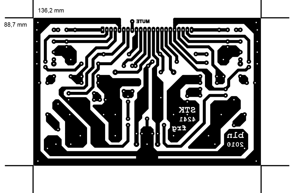

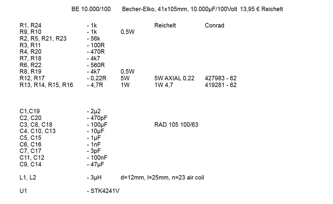

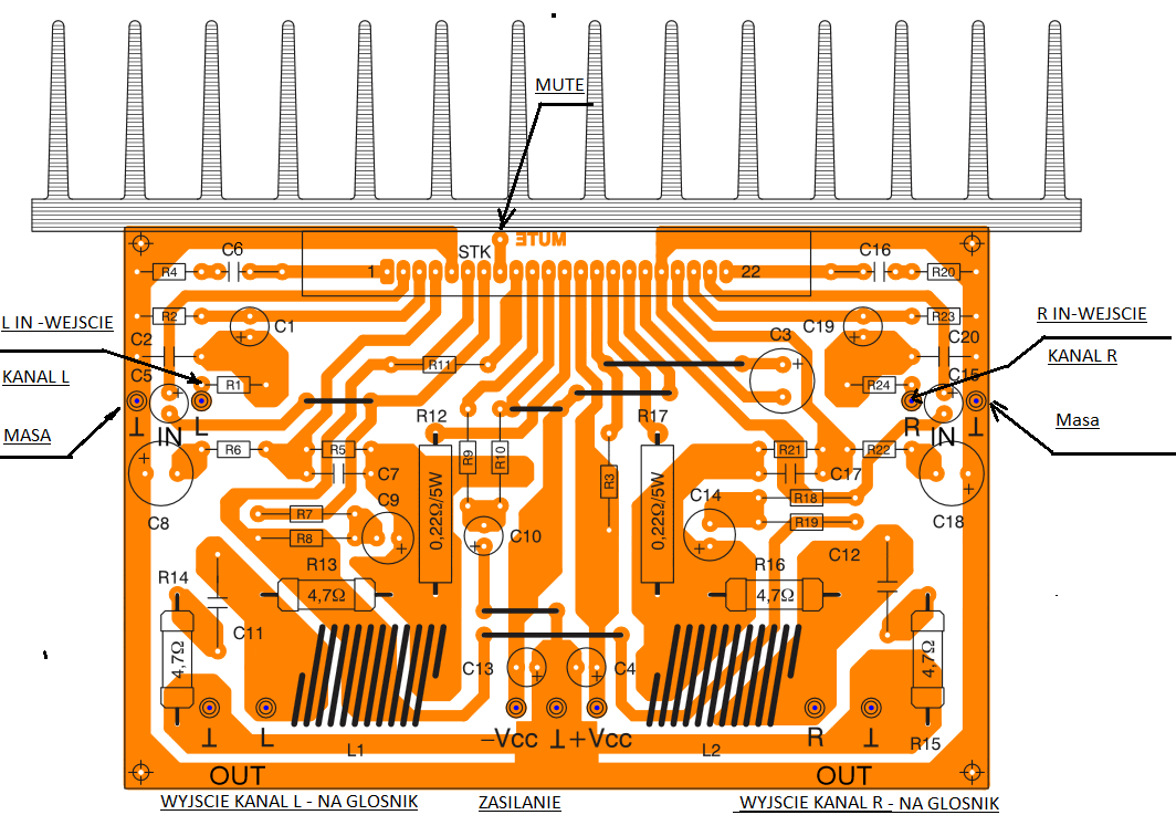

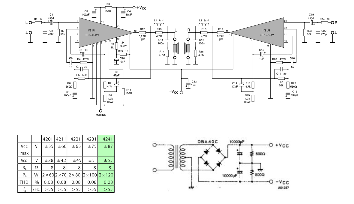

  • #7 18836483
    aksakal
    Posty: 8946
    Pomógł: 1669
    Ocena: 3001
    Mam duże wątpliwości , że ta informacja pomoże ci, jeśli nie masz odpowiedniej wiedzy i przynajmniej minimalnego doświadczenia. Do wzmacniacza 2x120W przy zalecanym zasilaniu napięciem symetrycznym 53-55V potrzebny transformator o napięciu wtórnym 2x40V AC 400-420VA. Jak naprawić stary wzmacniacz i jakiego transformatora użyć? Jak naprawić stary wzmacniacz i jakiego transformatora użyć? Jak naprawić stary wzmacniacz i jakiego transformatora użyć? Jak naprawić stary wzmacniacz i jakiego transformatora użyć?

  • #12 18837453
  • #13 18838282
