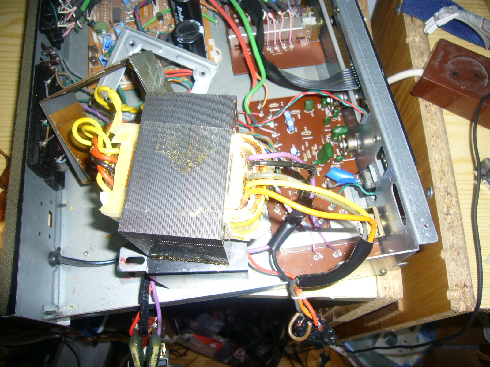

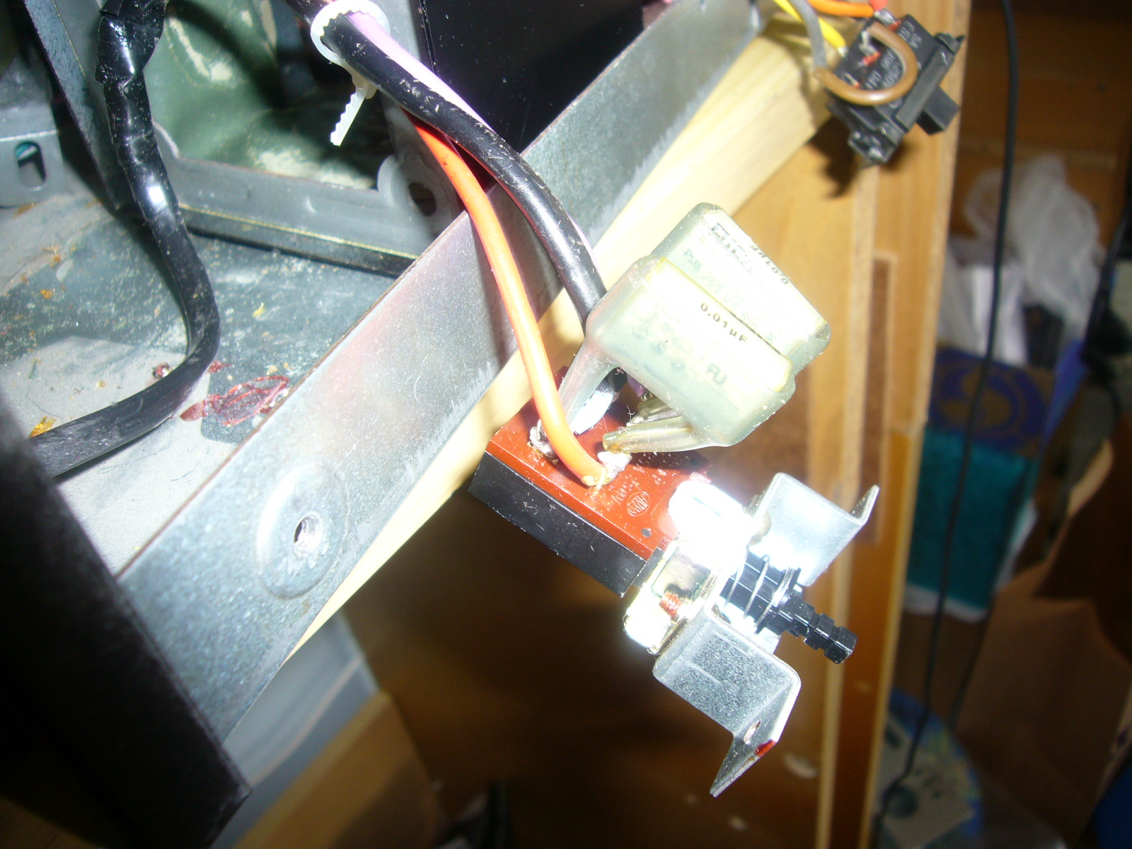

    Pożyczyłem wzmacniacz i ten otóż wzmacniacz padł po 1 godz grania na imprezie wzmacniacz to sanyo dca 3510 i nigdzie nie znalazłem nic na jego temat.
    Wydaje mi sie ze padł zasilacz gdyż wzmacniacz sie sam wyłączył i był strasznie nagrzany właśnie od strony zasilacza, myślałem że jest zabezpieczenia przed przegrzaniem ze jak ostygnie to sie włączy ale niestety, wszystkie bezpieczniki sprawdziłem i sa cale.
    Co może być przyczyną uszkodzenia??
    Na wzmacniaczy jest napisane: ~ac 110/220v 50Hz 170WATT
    a na zasilaczu: 4-2512-10620 YODA 06-51
    Jaka może być przyczyna uszkodzenia?? i jak ją naprawić i jaki mógłby być koszt takiej naprawy??

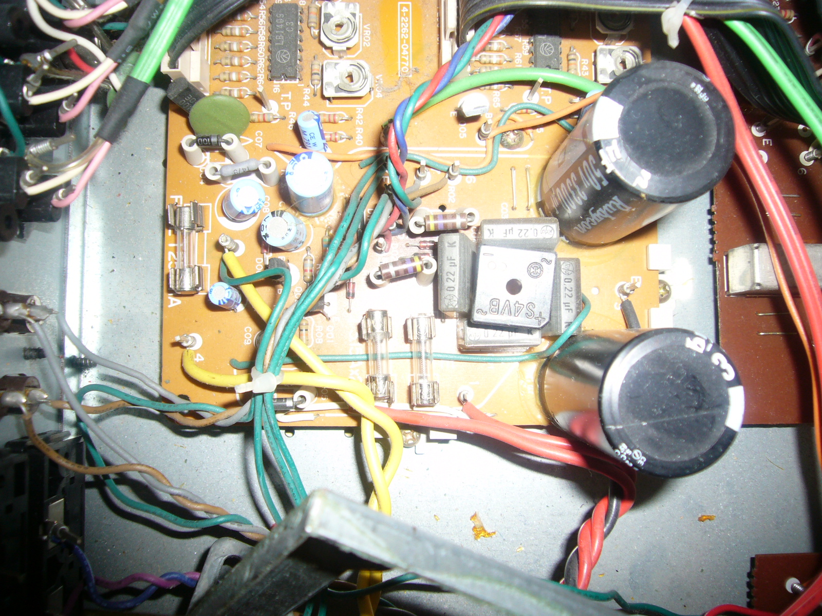

    No właśnie nie działa po włączeniu nawet dioda się nie świeci
    Nie chciałbym zanudzać.Proszę poprawić post i pisać poprawnie.
    Regulamin p. 15
    (dj-MatyAS)
    w miejscach zaznaczonych na czerwono jest napięcie a w miejscach zaznaczonych na zielono nie ma napięcia, więc prawdopodobnie padł zasilacz tylko na jaki go wymienić???

    Tak się nie sprawdza wymontuj go z układu możesz nawet pominąć mostek i wyciągnąć samo trafo.

  • #8 4984489
  • #9 4984675
    enpee
    Posty: 86
    Ocena: 5

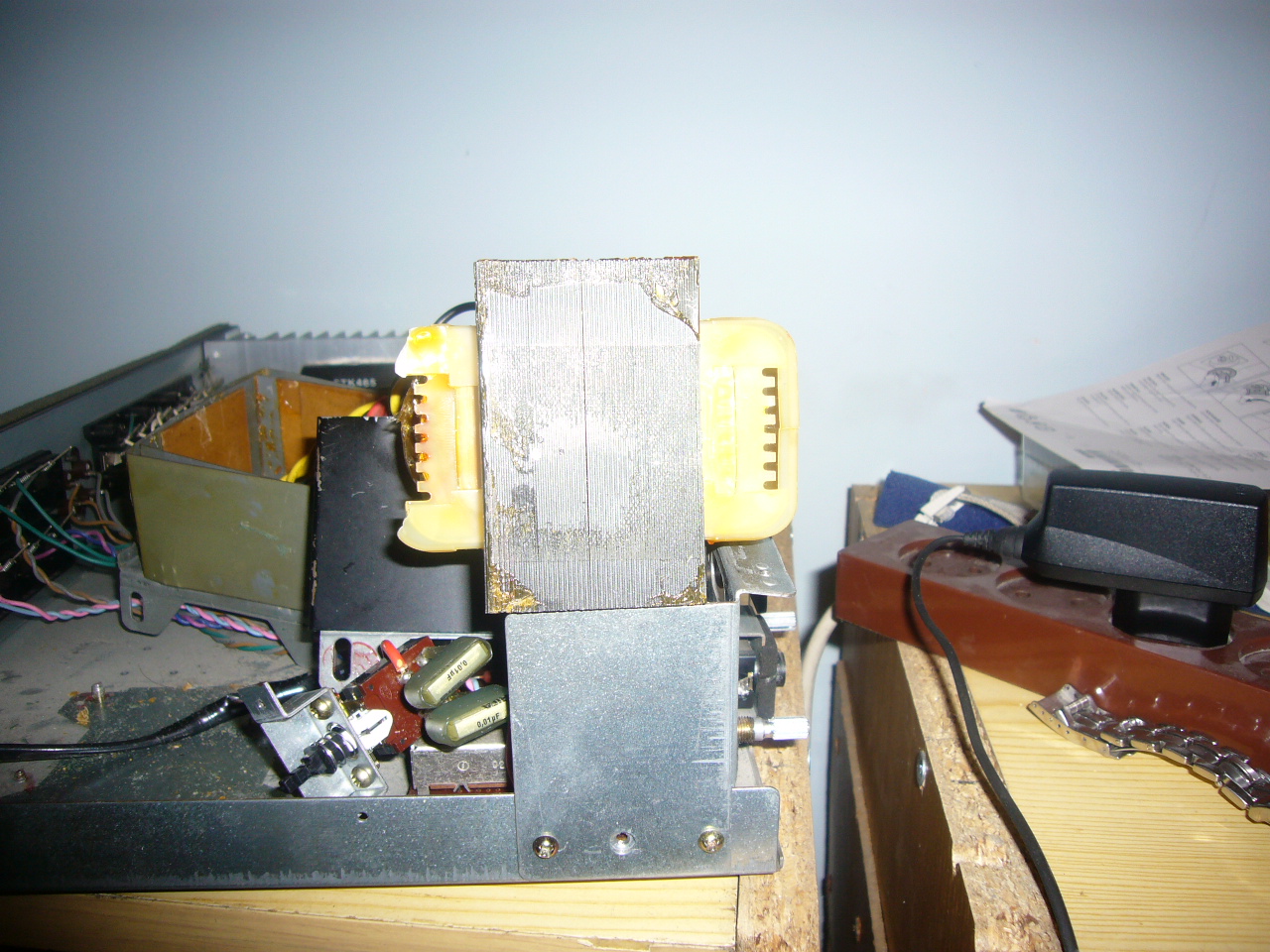

    Dzięki za radę. Jak wrócę z pracy rozbiorę i zrobię fotkę. A mam takie pytanie czy ewentualnie taki bezpiecznik da sie wymienić??

    bez inwazyjności w konstrukcję juz bardziej sie nie rozbiera, i co teraz zrobić??

  • #14 4994365
    Wojtek(KeFir)
    Posty: 7610
    Pomógł: 678
    Ocena: 562
    bezpiecznik najczęściej jest montowany pomiędzy uzwojeniami.. obejrzyj bardzo dokładnie transformator.. po jednej stronie.. powinieneś widzieć że pomiędzy uzwojeniami jest szczelina.. (to tam siedzi bezpiecznik) nawet jak nie jest wyprowadzony.. a u ciebie nie będzie.. to musisz skołować szydło..albo inny mocny drut, zrobić z niego haczyk wsadzić w szczelinę, pomodlić się, i urwać końcówkę uzwojenia od bezpiecznika.. przy odrobinie szczęścia będzie wystawała poza obudowę.. wtedy lutujesz tam kabelek.. i gotowe.. zabezpiecz tylko potem poxipolem..

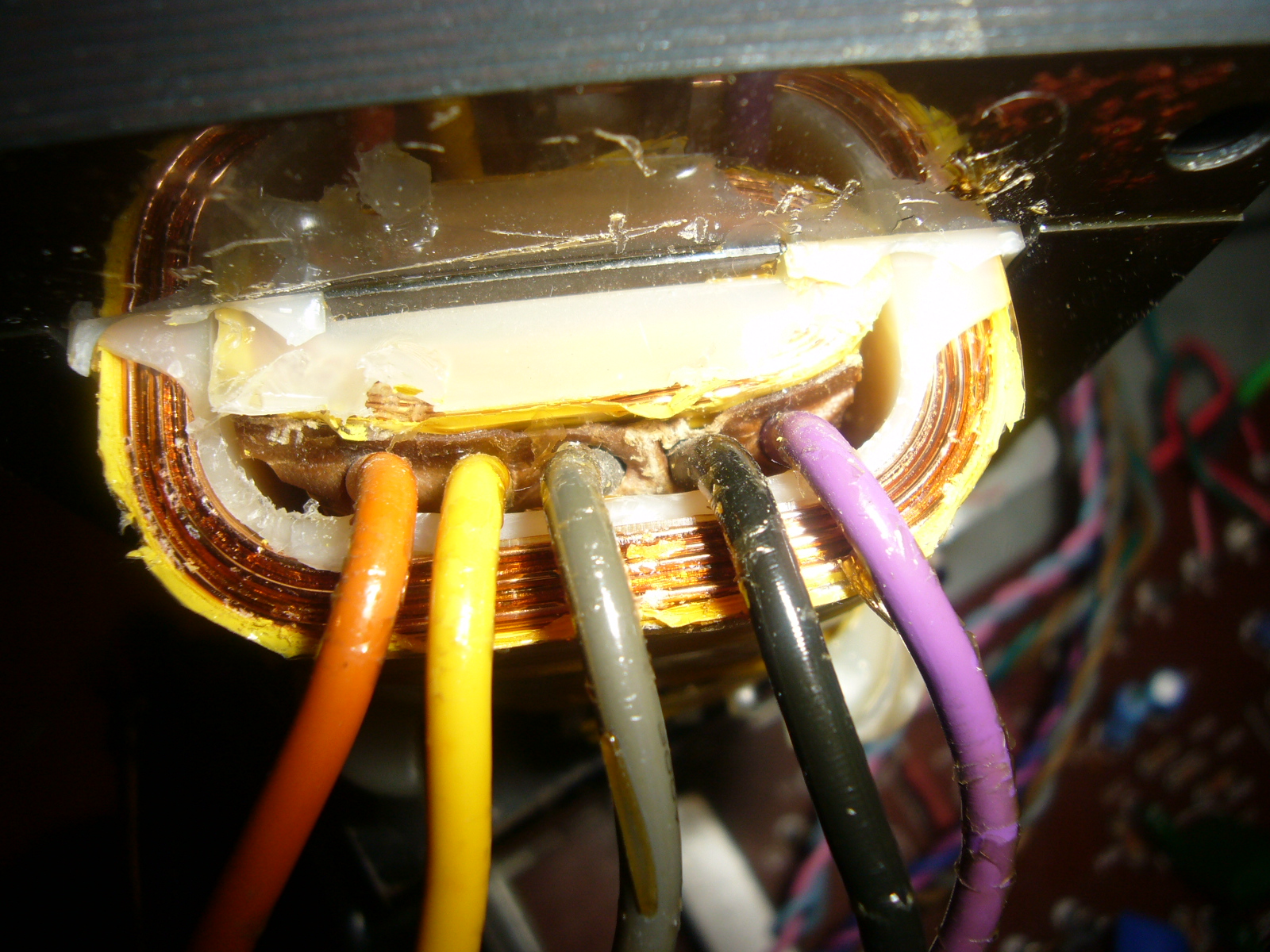

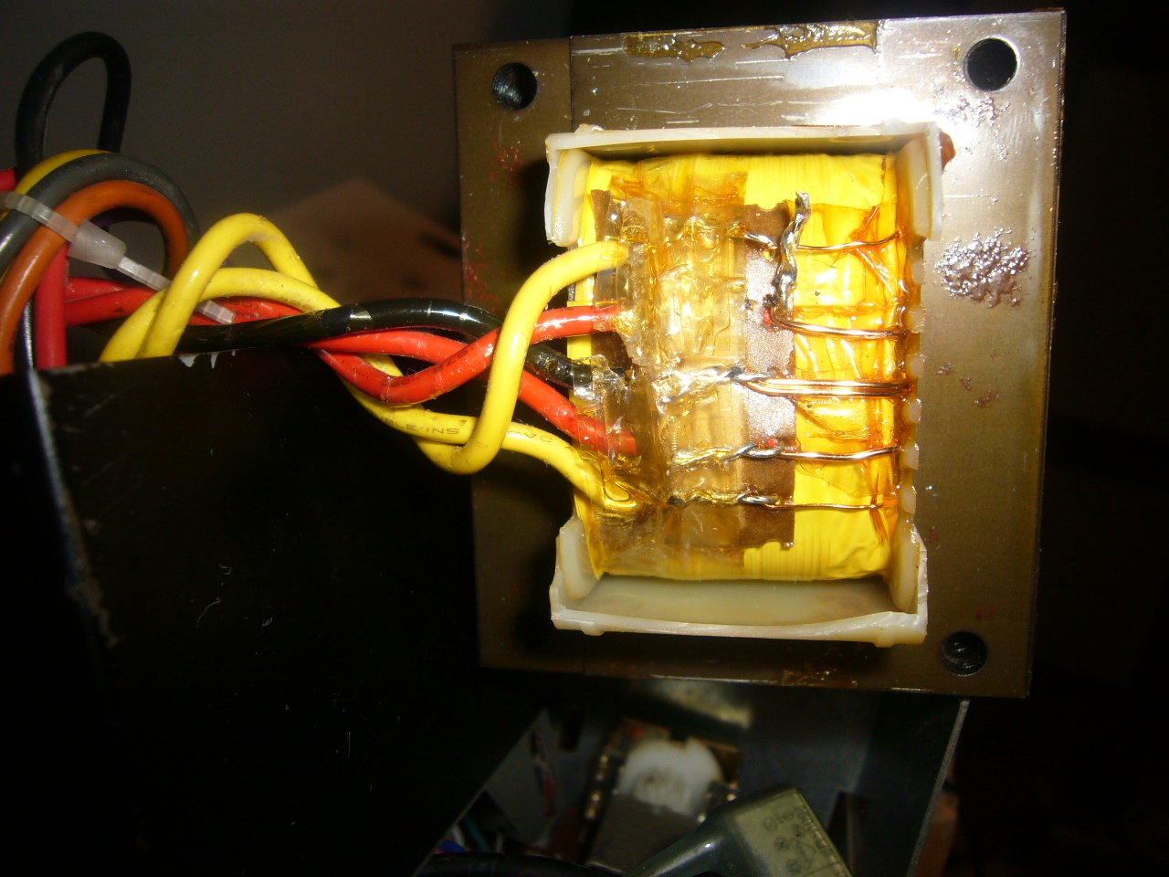

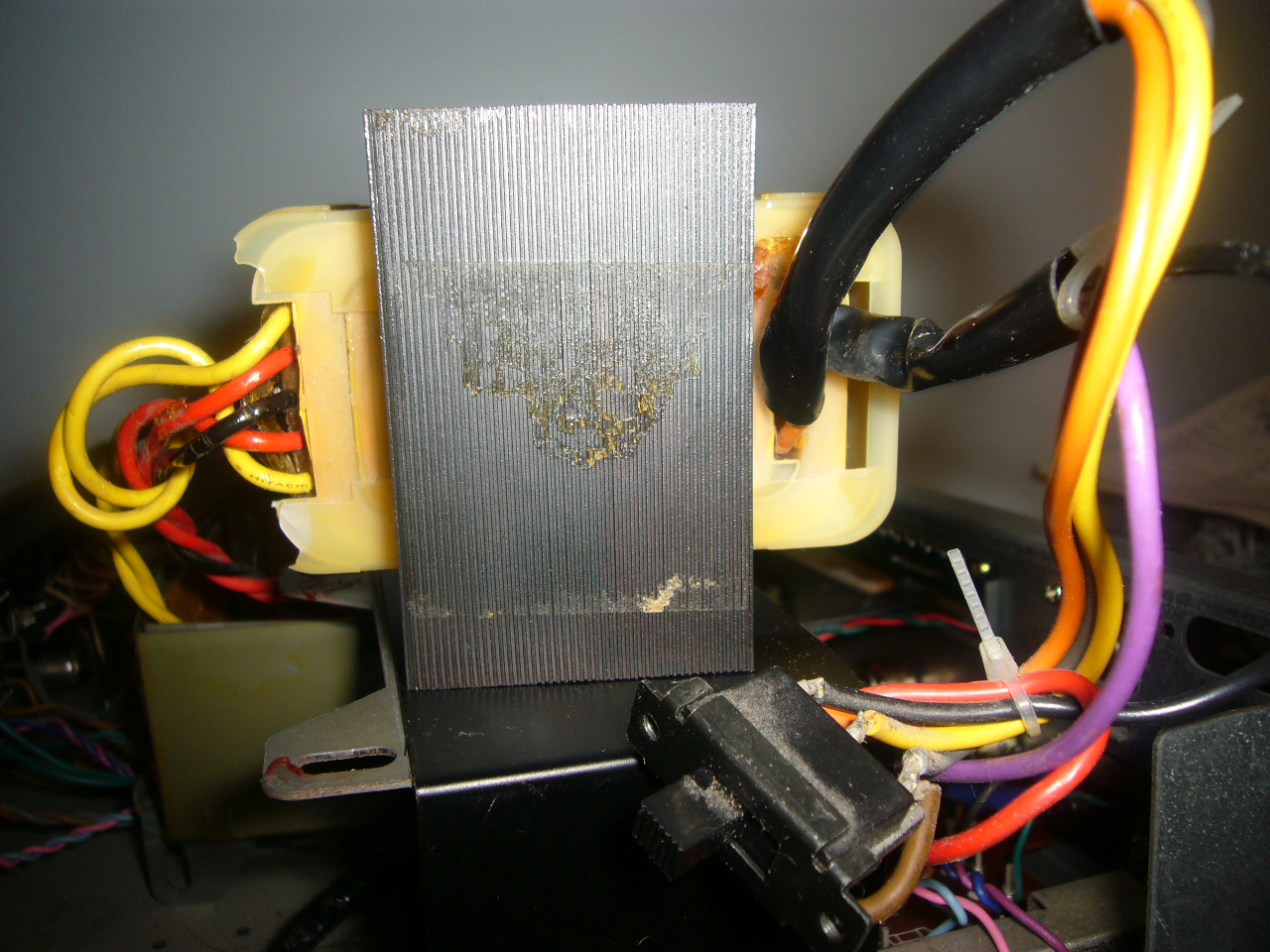

    Jeśli ktoś może to niech zaznaczy tą szczelinę. Mam jeszcze takie pytanie jakie to może być trafo?? Bo najłatwiej byłoby je wymienić na nowe, gdyż właściciel dostaje już powoli piany.

  • #18 4997257
    Wojtek(KeFir)
    Posty: 7610
    Pomógł: 678
    Ocena: 562
    on siedzi gdzieś tam pod tymi plastikami po stronie, gdzie wchodzą kable od zasilania.. na ostatniej fotce po prawej stronie trafa.. musisz nożem wybebeszyć te plastiki..

    Wygląda to tak. wzmacniacz sanyo dca 3510 umarl chyba?? moze ktos wie?? W środku jak wchodzą kable jest jakaś brązowa masa bardzo twardza.

    Pocieszę cię.. to jest właśnie TAM..
    co do innego trafa.. to nie znamy napięć jakie ten powinien dawać więc problem..
    jedyna opcja, to wybebeszyć rdzeń.,. (kątówką przeciąć) i dostać się tam...

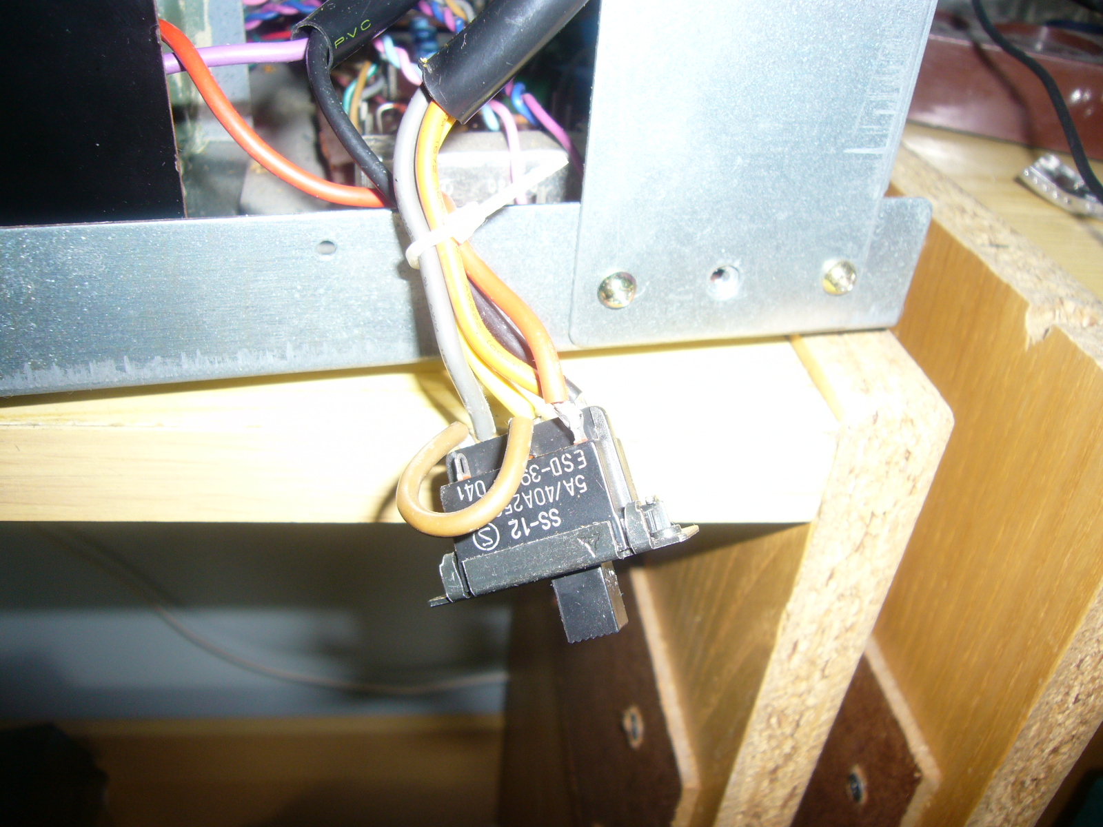

    rozrysuj jeszcze jak idą te przewody od tego trafa.. (po stronie zasilania)
  • #21 4999236
    enpee
    Posty: 86
    Ocena: 5
    To to nieźle pocieszenie. A co przeciąć kątówka??
    Tak wyglądają połączenia.
    od włącznika
    do trafo
    do przełącznika
    i od trafo do płytki
    a może ktoś rozbierał i widział podobna płytkę to może łatwiej byłoby dobrać trafo??

    Zibi187
    Poziom 24  
    Posty: 738
    Pomógł: 39
    Ocena: 62
    Musisz zakupić transformator, który posiada takie napięcia wtórne 2x20-22V może 24V i jedno napięcie ok.12V co po wyprostowaniu da 15V. Jeśli chodzi o moc to patrząc na fotki nie jest to duży transformator. Myślę, że około 50W starczy. Zatra ma jeszcze większy wybór transformatorów. http://www.zatra.com.pl/produkty.php
