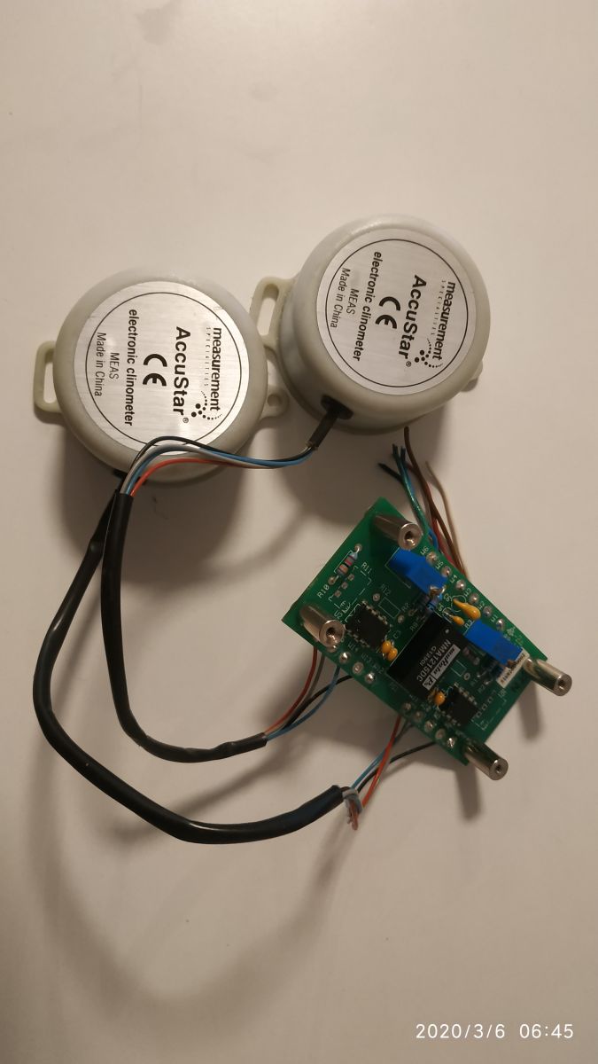

  • #25 18855237
    jaqbcz
    Posty: 71
    Ocena: 3
    Jeżeli urządzenie nie sprawdzi się to mogę sprzedać czujniki poziomowania od maszyn górniczych - powinny być odporne na warunki w kombajnie rolniczym ;)
