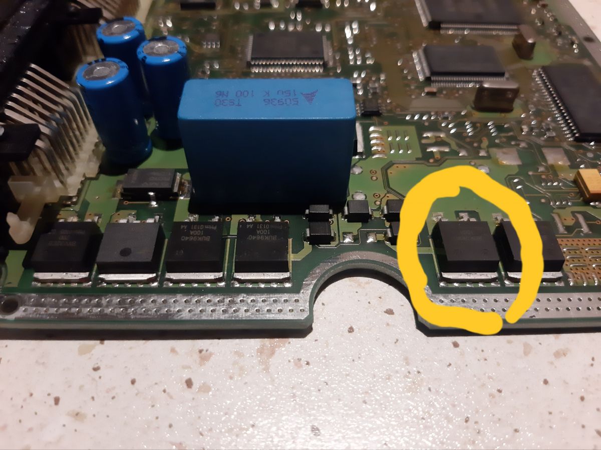

  • #3 18852823
    adi141
    Posty: 33
    Witam ponownie. Dostałem sterownik od znajomego w którym nie idzie sygnał na 2 wtryskiwacz. Czytałem że przeważnie uszkodzeniu ulegają tranzystory. Nie widać nic szczególnego żeby był wypalony czy coś. Jak można sprawdzić tranzystor? Poniżej zdjęcie z zaznaczonym tranzystorem 2 wtryskiwacza Schemat pinów wtryskiwaczy w sterowniku ZY340 273 77 Suzuki Vitara 2.0HDI

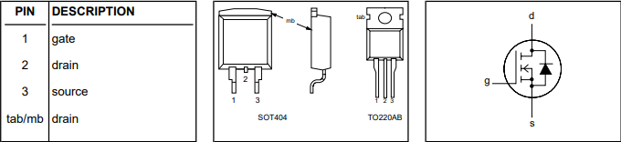

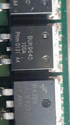

  • #5 18852912
    adi141
    Posty: 33
    Tak opornosc sprawdzona wszystkie mają 0.6 oma. Sterownik zakupiony używany i skopiowany z starego. Tranzystor ten górny

    ITKIM
    Posty: 197
    Pomógł: 7
    Ocena: 35
    Przy sprawdzaniu podnieś nogi tranzystora.
