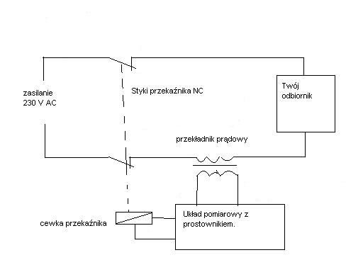

    #9 1883005
    Aleksander_01
    Posty: 12780
    Pomógł: 1160
    Ocena: 3406
    ..a za trafem (przekładnikiem) mostek prostowniczy i układ pomiarowy którego zadaniem jest włączyć cewkę przekaźnika jeżeli napięcia z trafa wzrośnie ponad zadaną wartość.
    Załączam rysunek poglądowy.
    • Element wytwarzający napięcie proporcjonalne do prądu między dwoma wejściami? przekładnik prądowy.jpg (14.63 KB) Musisz być zalogowany, aby pobrać ten załącznik.

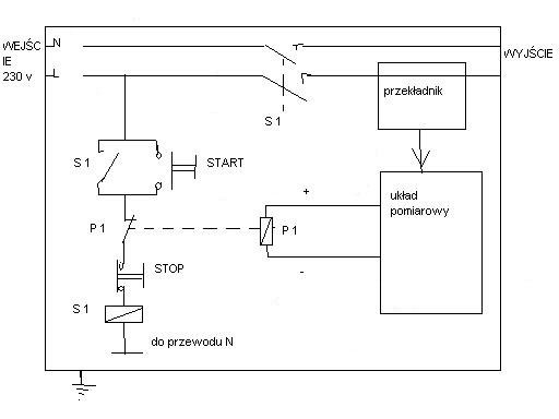

    #13 1883219
    Aleksander_01
    Posty: 12780
    Pomógł: 1160
    Ocena: 3406
    Też to "zjawisko" zauważyłem i będzie potrzebne jakieś podtrzymanie.
    Przy wzroście prądu zadziała zabezpieczenie i rozewrze obwód, jeżeli obwód będzie przerwany to zaniknie napięcie na układzie pomiarowym i styki przekaźnika znowu zostaną zwarte - i tak w koło.
    Styki NC oznaczają NORMAL CONTACT
    Styki NO oznaczają NORMAL OPEN
    normalnie - znaczy bez wysterowania cewki przekaźnika
    Na rysunku przedstawię Ci układ którego pozbawiłem "chodzenia w koło".
    Jest to układ na styczniku (możesz "pociągnąć" dość duże prądy) oraz na przekaźniku który jest elementem wykonawczym układu pomiarowego i służy do przerwania zasilania obwodu cewki stycznika. W układzie można zastosować włączniki przyciskowe "START" oraz "STOP" . Cały ten układ można wyposażyć w gniazdo 230 V i zasilać różne odbiorniki (pod warunkiem regulacji progu zadziałania).
    Cewka stycznika jest na 230 V AC.
    Myślę że nie będziesz miał problemu z opisem jak ten układzik działa.
    W razie czego pytaj.
    • Element wytwarzający napięcie proporcjonalne do prądu między dwoma wejściami? przekładnik 2.jpg (19.1 KB) Musisz być zalogowany, aby pobrać ten załącznik.

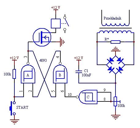

  • #23 1884897
    rasty
    Posty: 734
    Pomógł: 126
    Ocena: 23
    Łukasz. No.. nie bardzo tak :D
    Po zaniku prądu komparator ustawi się z powrotem i właczy przekaźnik. O-błędne koło. :cry:
    Myślałem o czymś takim.
    R - powinien być jak najmniejszy, przekładniki nie lubią być "nie zwarte"
    C1 - zeruje układ po właczeniu zasilania .
    Reszta jest oczywista. Nie jestem pewien, czy układ jest całkowicie odporny na zakłócenia, to jest do przemyślenia. Może trzeba by dać dodatkowe filtry.
    I jeszcze jeden pomysł to przekaźnik bistabilny. Zaprojektować układ bez dodatkowego zasilacza i bez przekładniika.
    pzdr.
    • Element wytwarzający napięcie proporcjonalne do prądu między dwoma wejściami? sw1.jpg (23.32 KB) Musisz być zalogowany, aby pobrać ten załącznik.
