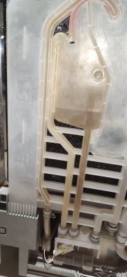

    Mam następujący problem z moją zmywarka .
    Po włączeniu programu zmywarka nie uruchamia puszcza wody do obiegu.
    Po sprawdzeniu okazało się że nie nalewa się woda zmywarki ( świeci się ikonka kranika ) .
    Sprawdziłem dwa zawory :
    - aqua stop , filtry oraz działanie - wszystko OK .
    - drogi w zmywarce - wszystko OK ( lecz nie dostaje zasilania ).
    Macie może jakieś schematy elektryczne ( niestety nie znalazłem ) ?
    Czy ktoś miał podobny problem ?
    Bo wiem że będzie odpowiedzialny za to sterownik/programator lub silnik.
    Ale nie wiem jak go sprawdzić ?
    Jakoś miesiąc temu zmywarka dziwnie się zachowywala ....
    Po dłuższym czasie startowała lub bardzo długo zmywała ( niby skończyła program ale dopiero po otwarciu drzwi zaczela dawać sygnał dźwiękowy że skończyła )
    Zmywarka Siemens SE65E330EU/37 - Zmywarka nie działa .
    Dzięki z pomóc :)

    Dodek91 napisał:
    Po włączeniu programu zmywarka nie uruchamia pogramu.
    - aqua stop
    Nie uruchamia programu czy nie pobiera wody ? Bo to dwie różne sprawy.
    Jak został sprawdzony elektrozawór doprowadzający wodę ?
    Niekoniecznie...

    Źle się określiłem .
    Program uruchamia i wodę pompuje do układu .
    Aqua stop - włączyłem program i sprawdzałem czy woda leci za zaworem ( wyciągałem rurę )
    Drugi zawór dałem mu napięcie bezpośrednio na styku - otworzył się .
    Zdjęcie pokazuje że elektrozawór działa ( zdjęcie w trakcie nalewania wody )

    Czyli podsumowując, zmywarka pobiera wodę, ale nie rozpoczyna zmywania? Czy może rozpoczyna pobieranie wody, ale go nie kończy i pobiera do upadłego?

    Kamień w wodzie
