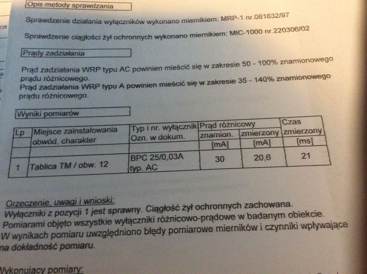

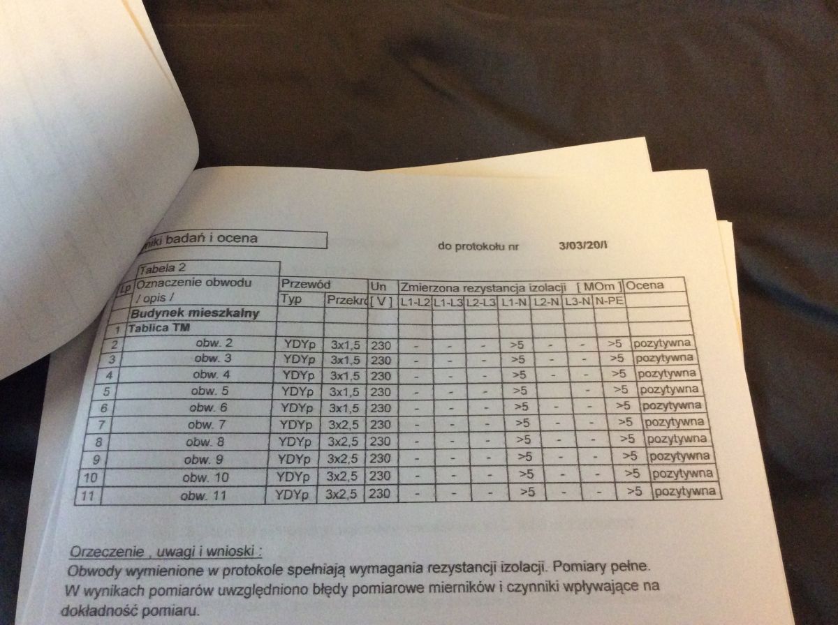

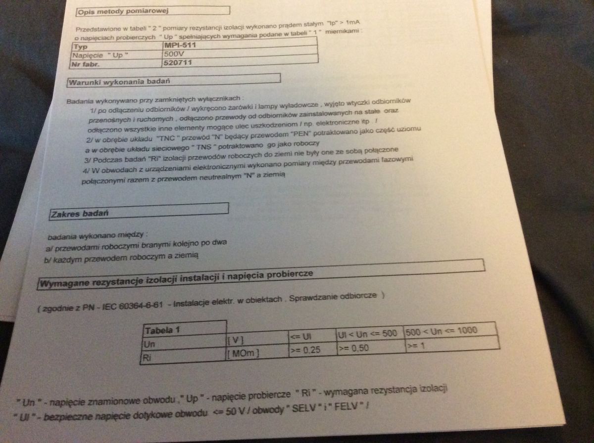

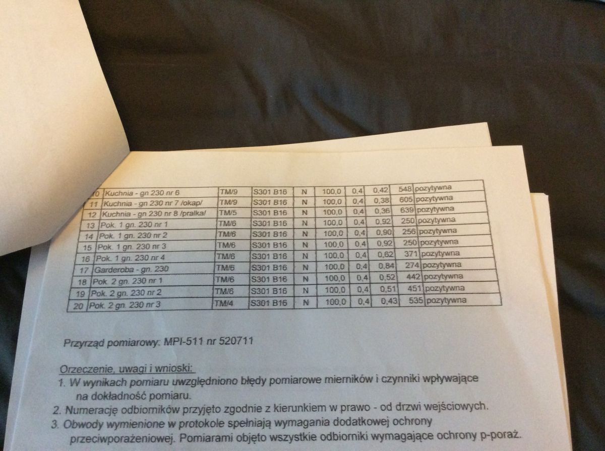

    Rate: 31
    Elektryk nie chce wydać oświadczenia ani protokołu Elektryk nie chce wydać oświadczenia ani protokołu
    Zdjęcia protokołu skuteczności dodatkowej ochrony przeciwporażeniowej przez samoczynne szybkie wyłączanie zasilania.
    Zdjęcia protokołu badania rezystancji izolacji obwodów instalacji elektrycznej n/n
    Sprawdzenie działania wyłączników przeciwporażeniowych róźnicowo-prądowych i ciągłości żył ochronnych.
    Czy te protokoły są prawidłowe? Wszystko jest ok.?

    #14 18941529
    elpapiotr
    Electrician specialist
    Posts: 12201
    Help: 1015
    Rate: 3524
    Dziwne. Pan pomiarowiec trochę sobie żongluje przy IPZ. Raz spodziewany prąd zwarcia 80 A (dla B16), innym razem, ten sam wyłącznik samoczynny 100 A
    Druga sprawa - wszystkie obwody 'wiszą" na fazie L 1?. Bo wychodzi na to, że Riso to pomiar L1-N przy zasilaniu jednofazowym.
    Zresztą i tak nie wykonał badania rezystancji izolacji.
    A w opisie zakres zadziałania RCD np AC dla prądu podany w zakresie 50-100% moim zdaniem nie jest prawidłowy (SONEL podaje to samo). Bo wychodzi na to, że prąd 15 mA wyzwoli RCD, co nie jest prawdą. Powinno być >50%.

    #15 18941933
    Shadowix
    Level 31  
    Posts: 1400
    Help: 191
    Rate: 268
    Mnie bardziej zastanawiają przekroje przewodów i zabezpieczeń. Kilka 3x1.5 a wszystkie B16... Riso tylko dla 11 obwodów z 20?
