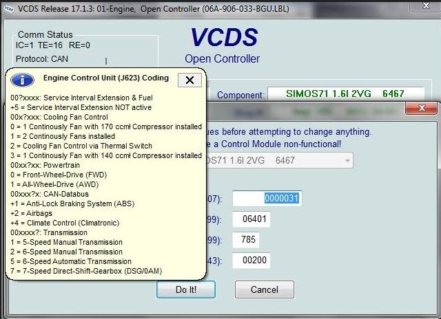

    samochód jak w temacie, kodowanie ustawione jak na rysunku.
    Zgłaszany błąd to:
    18020 - Engine Control Module Incorrectly Coded
    P1612 - 008 -
    Freeze Frame:
    RPM: 0 /min
    Bin. Bits: 00000001
    Voltage: 11.63 V
    Temperature: 90.0°C
    Readiness: N/A
    Co może być nie tak? Samochód ma manualną skrzynię biegów, ABS, Airbag, nie ma climatronica, nie wiem jak z tym wiatrakiem....

    Jeżeli w chłodnicy jest włącznik termiczny wentylatorów to spróbuj ustawić 2.
