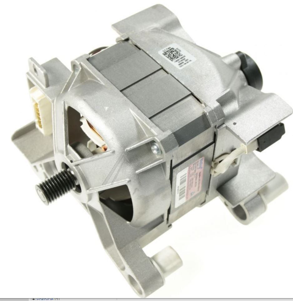

    Temat jest dużo prostszy - przekoszony silnik na mocowaniu i na jednych obrotach zjeżdża do przodu a na drugich do tył , zabawa zaczyna się przy wirowaniu bo długo chodzi w jedną stronę . :shii:
    Moderowany przez ROBSON33:
    Proszę nie pisać bzdur, następną taka mądrość odpowiednio nagrodzę :sm31:

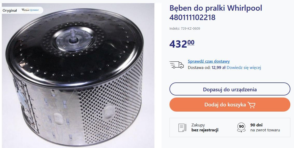

    Odpowiedź znajduje się w poście #2
    Jest urwana kapa osi bębna, przez co oś jest przekrzywiona i to powoduje bicie koła. Najczęściej jest to efekt sypania nadmiaru proszku.
    Dla wymiany całego bębna jest alternatywa, występują same osie:
    https://north.pl/promo/piasta-do-pralki-whirl...n-6vwEn8THZQlIwiHWEUASlkHtimt1WxoCqRQQAvD_BwE
    Jednakże do ich wymiany potrzeba już trochę wiedzy i umiejętności pracy z elektronarzędziami.
    Tematy osi były już nie raz ruszane na forum:
    https://www.elektroda.pl/rtvforum/topic3252920.html

    Panie Moderatorze - może to i bzdury ( nie jestem wszystkowiedzący ) ale spotkałem taką pralkę u znajomych i naprawiający stwierdził że naprawa przekracza wartość pralki a okazało się że było oberwane mocowanie silnika od strony drzwiczek ,
    koszt naprawy : kawałek blachy , 2 śruby M 6 z nakrętkami + piwo .
    Jeżeli kogoś wprowadziłem w błąd to serdecznie przepraszam . Moderator na pewno doceni mnie ostrzeżeniem . :cry:
    Nie w tej pralce, nie ten silnik

    Pisałem - ja się na tym nie znam, ale:
    pralka ładowana od góry,
    silnik komutatorowy,
    pasek wielorowkowy,
    czy podobna do opisanej?
    Z opisu kolegów może być urwany czop u bębna ale chyba wymieniający koło zorientowałby się że trochę ma za duży luz na boki. :cry.

    trojan 12 napisał:
    czy podobna do opisanej ?
    Jak i do wszystkich innych :) To tak jak byś opisał samochód: 4 koła, kierownica, silnik benzynowy...
    trojan 12 napisał:
    chyba wymieniający koło zorientował by się że trochę ma za duży luz na boki
    Niekoniecznie, przy pękniętej i skrzywionej osi luzu nie musi być.

    Bęben metalowy wyjęty , faktycznie krzyżak po stronie czynnej był wygięty , bo już dwa nity nie trzymały. Po stronie biernej nity trzymały ale było tam masa twardych resztek proszku do prania i też trzeba go wymienić. Najgorsze jest to , że ten krzyżak po stronie biernej był tak mocno przyklejony do bębna że pomimo rozwierconych nitów trzeba było go wybijać młotkiem i śrubokrętem po kawałku. Niestety przy rozwiercaniu nitów zrobiła się w dwóch miejscach większa dziurka obok tej fabrycznej.

    Kwestia o ile większa, jeśli łeb śruby zakryje to pikuś, jesli nie, to będziesz musiał rzeźbić z jakimiś podkładkami.
  • #17 18913820
    Bałdyzer
    Posty: 1398
    Ocena: 225
    Troszkę większy otwór, jedna mała podkładka powinna załatwić sprawę. Od wewnątrz bębna i tak idzie przecież podkładka z nakrętka, a główka śruby zatrzyma się na oryginalnym otworze w talerzu krzyżaka.
