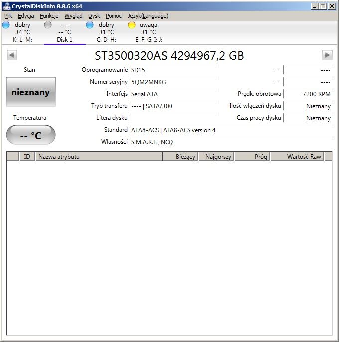

    Tyle pisania :wink: z Twojej strony, a podpowiedzi znajdują się już na forum:
    https://www.elektroda.pl/rtvforum/find.php?q=ST3500320AS+czarna+seria
    Chyba że jest już po aktualizacji firmware w tamtym czasie, przed tą usterką co opisałeś :?:
    nysontension napisał:
    Na dysku była partycja systemowa oraz partycje z danymi. Pewnego dnia (ok 2011r) dysk zamarł.
    Sprawdź jak jest aktualnie wykrywany w programie CrystalDiskInfo. :idea:

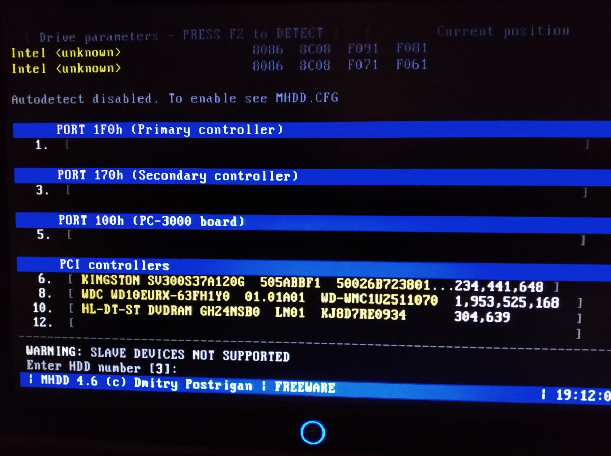

    Pokaż, jak jest widziany przez MHDD. Jeśli możesz, podaj log z terminala szeregowego.
    ST3500320AS Bardzo ciekawy przypadek niewykrywania.

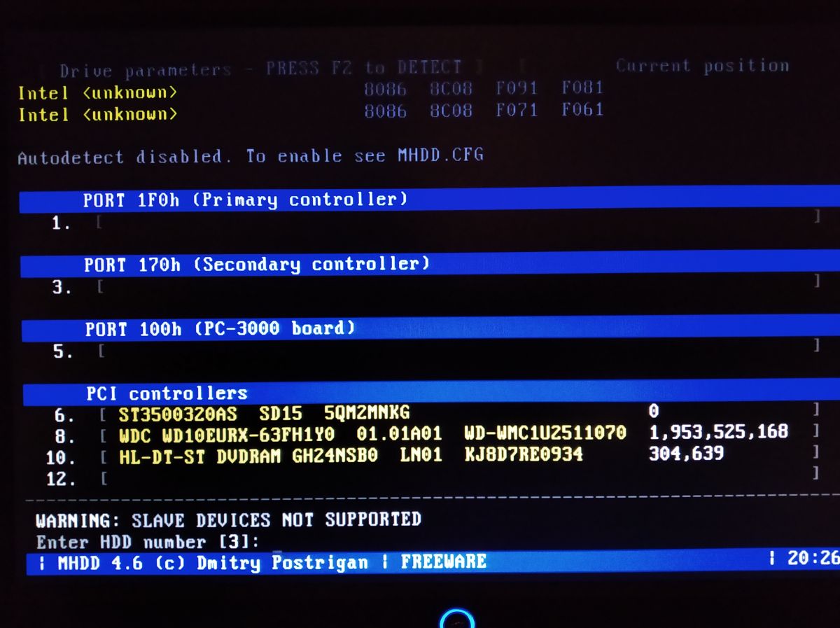

    Niestety (chyba?) nie mam terminala szeregowego...

    Podepnij go do kabla, na którym masz któryś z nosników widzianych przez MHDD. Przypadek faktycznie może być ciekawy. Czy podłączenie tego dysku do komputera skutkuje oczekiwaniem BIOSu na odpowiedź (ok. 20-30 sekund)? Terminal szeregowy i tak najprawdopodobniej będzie potrzebny do naprawy, ale najpierw diagnostyka. Zanim skorzystasz z powszechnie dostępnej w internecie instrukcji, musisz się najpierw upewnić, czy to na pewno tzw. mucha CC, bo na podstawie tego, co pokacuje crystal disk info nie jestem pewny, chociaż z dużym prawdopodobieństwem jest to problem oprogramowania układowego.

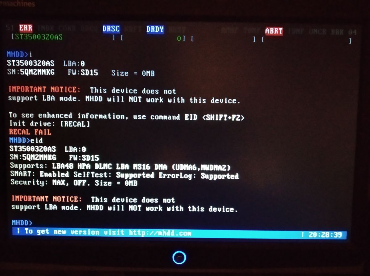

    Nie jest możliwe wejście do biosu - czekałem 10min.
    Nie ma opóźnienia podczas standardowego uruchomienia komputera.

    Muchę CC może faktycznie ktoś Ci zrobi w takich pieniądzach, a MHDD jest o wiele bardziej wiarygodnym programem diagnostycznym od Crystal Disk Info. Dlatego zerowa pojemność (charakterystyczna dla typowego problemu) jest o wiele bardziej prawdopodobna od pojemności niewiarygodnie dużej.
    Twój wybór, czy robisz to samodzielnie, czy zlecasz. Terminal możesz kupić a ok. 20 zł + przesyłka.
    Po naprawie dysku zaktualizuj firmware.
