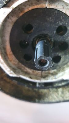

    Jak wymienić głowicę

    Co chcesz zrobić? Zdjąć głowicę czy założyć żyłkę.

    Zdjąć głowicę.

    To już czytałem. Całą głowicę (plastik) zdjąłem przy użyciu palnika. Na swożniu jest wieloklin i nie wiem czy jest nabity czy na gwincie.

    Nie masz takich dwóch otworów do blokowania? Jak wymienić głowicę w podkaszarce elektrycznejnac NAC tb18-b15-s Jeśli masz to ustawiasz tak jak na załączonym zdjęciu jeden pod drugim blokujesz np śrubokrętem i odkręcasz w te samą stronę w którą obraca się głowica podczas pracy.
