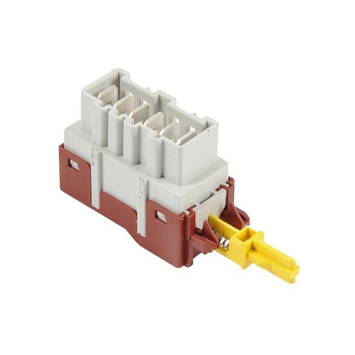

    Witam, padł mi włącznik główny od pralki AEG LAVAMAT 40909 ( ładowana od góry ), jak uruchomić ją bez tego włącznika? od góry idą przewody, biały, niebieski, szary, pomarańczowy i dwa szare,
    Włącznik wygląda tak
    AEG LAVAMAT 40909 - Uruchomienie pralki bez włącznika głównego

    Otwórz wyłącznik i sprawdź które styki są łączone.

    Niestety włącznik przy próbie otwarcia jego mechanizm rozpadł si,

    W takim razie wstaw zdjęcie kostki z przewodami czasem po kolorach przewodów można ustalić który łączy się z którym.
