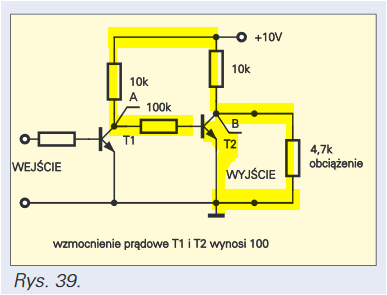

    Doszkalam się z elektroniki i trafiłem na serię Elektroniki dla Wszystkich.
    Proszę o pomoc w zrozumieniu zadania z rysunku nr 39.
    Link
    Teraz ćwiczenie. Oblicz na−pięcia w punktach zaznaczo−nych w układzie zrryyssuunnkkuu 3399(punkty A i B) przy napięciach nawejściu równych 0 oraz +10V,zakładając, że napięcia baza−emiter tranzystorów wynoszą0,6V
    Odpowiedzi są na końcu PDF'a.
    Z góry dziękuję za każdą odpowiedź.

    Jeśli podpinamy 0V to:
    T1 jest zatkany (UBE jest poniżej 0,6V).
    Wtedy układ wygląda mniej więcej tak (na żółto)
    Obliczanie napięć w układzie z rysunku 39, Elektronika dla WszystkichT1 zatk...PNG (13.63 kB)Musisz być zalogowany, aby pobrać ten załącznik.
    I jak obliczyć, co się dzieje na T2?

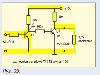

    Jeśli podpinamy 10V to:
    T1 jest nasycony (zakładam, że UBE jest więcej niż 0,6V).
    Wtedy kolektor T1 jest prawie, że zwarty do masy, układ wygląda tak (na żółto)
    Obliczanie napięć w układzie z rysunku 39, Elektronika dla WszystkichT2 zatk...PNG (13.55 kB)Musisz być zalogowany, aby pobrać ten załącznik.
    Czy układ równolegle podłączonych rezystorów.
    Prąd przechodzący przez rezystor nad T1 wynosi 1mA.
    Prąd przechodzący przez rezystor nad T2 i obciążenie wynosi 0,68 mA.
    Napięcie w punkcie B wynosi 0,68 mA x 4,7 k Oma = 3,19V.
    Dobrze myślę?

  • #7 18953733
    jarek_lnx
    Posty: 22660
    Pomógł: 4184
    Ocena: 6084
    Możesz policzyć prąd bazy, masz dwa rezystory w szeregu i jedno Ube. Możesz też policzyć maksymalny prąd w obwodzie kolektora (gdyby tranzystor był nasycony i w punkcie B było 0V).
    Jeśli Ic<β*Ib to rzeczywiście mamy nasycenie i w tym układzie tak jest.
    Kwestia ustalenia czy tranzystor zostanie nasycony dotyczy też T1 ale nie znamy rezystora wejściowego.
    Gdyby nasycenia nie było. należało by policzyć napięcie na kolektorze, zastępując wyjściowy dzielnik jednym rezystorem i źródłem wg twierdzenia Thevenina.
