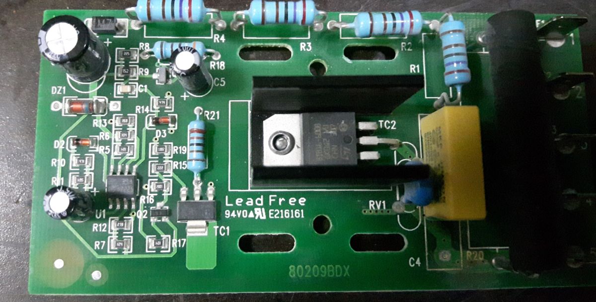

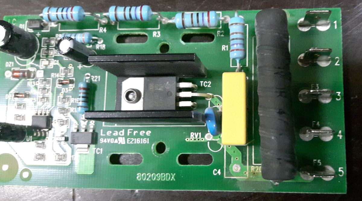

    dzisiaj podczas używania odkurzacza w pewnym momencie silnik przestał działać. Rozebrałem odkurzacz, prąd dochodzi do płytki (zdjęcia poniżej), ale już od niej na silnik nie idzie. Silnik sprawdzałem na krótko" i działa.
    Co mogło uszkodzić się na płytce ? jak to sprawdzić ?

    Do sprawdzenia na przejście R20. To na początek.

    R20 ma przejście, a jak sprawdzić TC2 ?

    Sprawdziłem TC2 tak jak podpowiedział grzecho3223 i działa.

    grzecho3223 podesłał link jak sprawdzić triaka TC2, zrobiłem zgodnie z instrukcja na filmiku i wiem że triak TC2 działa.
    Nadal nie wiem co jest uszkodzone na płytce .....

    Jakie jest napięcie na tym największym kondensatorze elektrolitycznym?

    35V - tak jest napisane

    na czym jest napisane? Jeżeli na kondensatorze, to jest jego max napięcie pracy. Masz zmierzyć bezpośrednio na nim.
    Do sprawdzenia kolejno: C4, R1, R2, R3, R4, i dioda D1.
