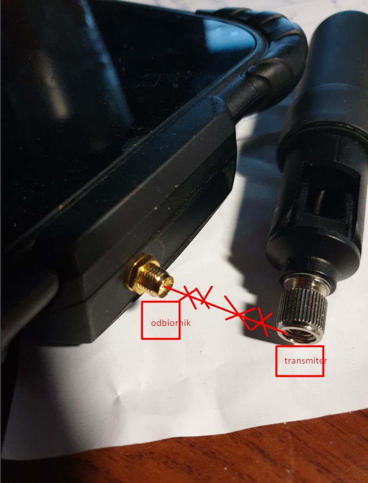

    Mam pytanie - czy jest możliwa zamiana kabla od anteny GPS
    w moduł bezprzewodowy (nadajnik przy antenie - odbiornik przy urządzeniu)
    Zamiana kabla antenowego na moduł bezprzewodowy (BT/WIFI)
    Dziękuję i pozdrawiam,
    paweł

    Grzegorz740 napisał:
    Moim zdaniem nie ma takiej możliwości.
    Choć mogę się mylić.
    Chyba faktycznie - w geodezyjnych rozwiazaniach nie jest przesyłany chyba sygnał GPS, tylko dane z GPS do kontrolera, który
    wyświetla tylko dane , coś jak RS232.
    Chyba przyjąłem błędne założenie.

    Nie ma takiej możliwości, poszczególne urządzenia używają zupełnie innych częstotliwości.
    Możesz oczywiście dane z odbiornika GPS (już zdekodowane) przesłać sobie gdziekolwiek za pomocą jakiegokolwiek łącza.
