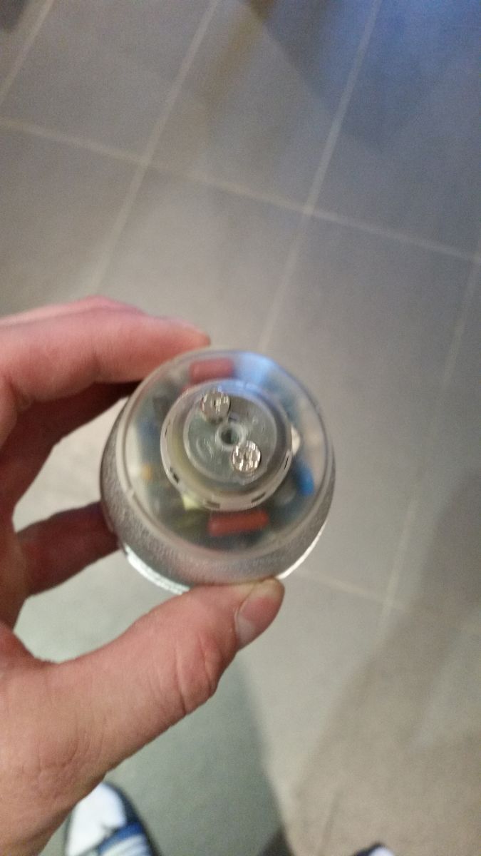

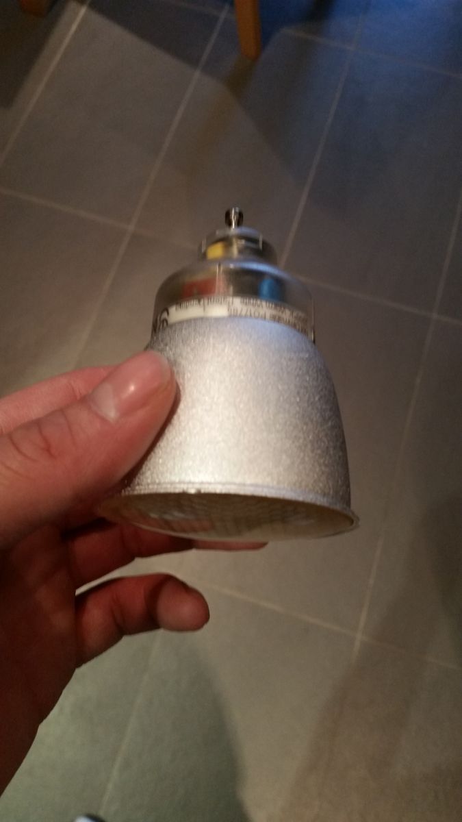

    Witam. Posiadam halogeny w mieszkaniu jak na poniższym zdjęciu. Czy mogę zamiast nich wstawić zwykle GU10. Dlaczego takie są zamontowane, Cena ich mnie przeraża około 100 zł za 1 sztukę, a już spalonych mam w sumie cztery.
    Czy mogę wstawić halogeny GU10 zamiast tych ze zdjęcia? Czy mogę wstawić halogeny GU10 zamiast tych ze zdjęcia?

    Poszukaj ledow z trzonkiem gu10. To zwykle oświetlenie na 230V? Co pisze na tym źródle?
    https://www.castorama.pl/zarowka-led-philips-gu10-50-w-2700-k-3-szt-id-1124624.html
    Na halogenie pisze: 11W SGU10 240V
    Jeśli chodzi o długość halogena to nie ma problemu, ale nie mogę znaleźć o wiekszej średnicy a niżeli 50 mm. Potrzebyję 63mm dlatego że taką mam wbudowaną oprawkę

    Może to są stare oszczędne świetlówki z trzonkiem gu10. Kup ledy 240V GU10 i masz po kłopocie a jak chcesz bajer to kup takie sterowane z app z telefonu albo glosowo z Alexy czy Google.

    Nie potrzebuje takich bajerów. Potrzebuję halogena o średnicy 65 mm, gdyż 50 mm wyleci z oprawmi a nie będę wymieniał wszystkich oprawek halogenowych w domu

    Jak wyleci? Jakie to są oprawy? Sufitowe z pierścieniem zabezpieczającym? To szukaj takich źródeł LED.
