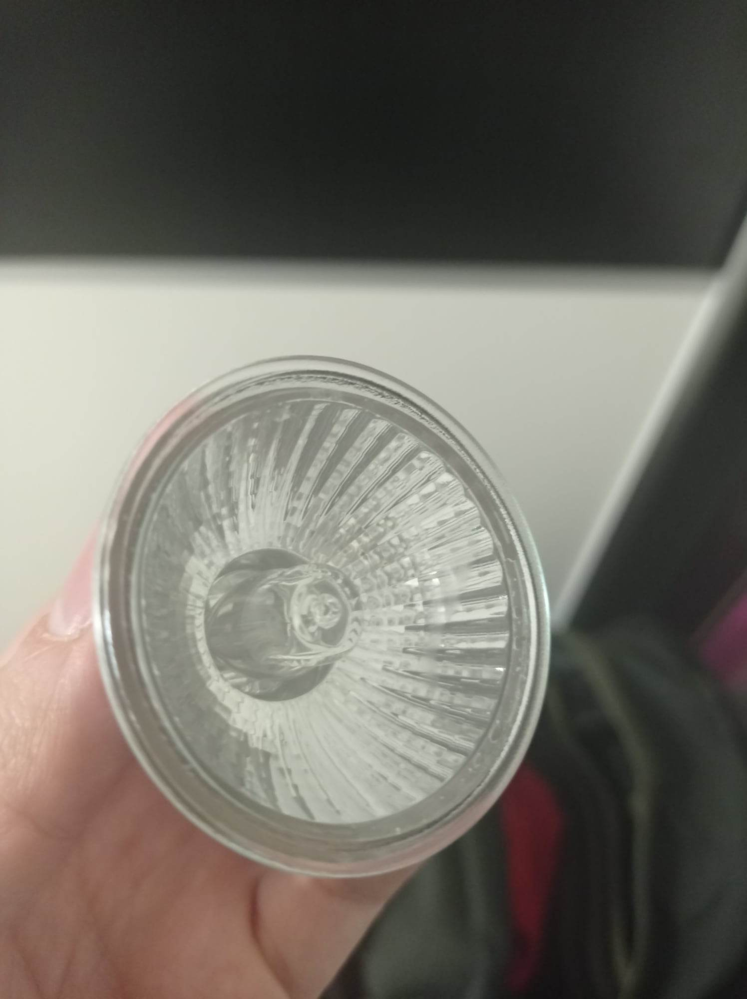

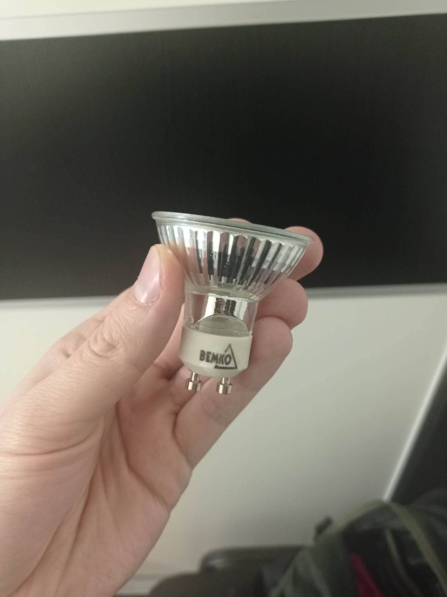

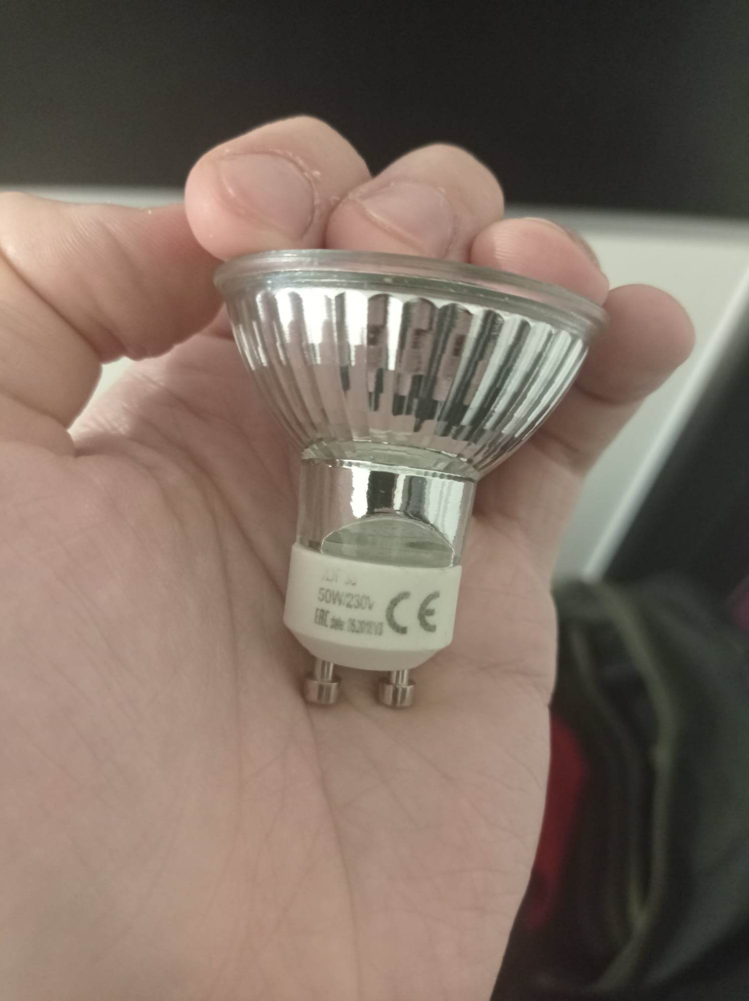

    mojej mamie spaliła się żarówka z wejściem GU10. Ma starą wysoką lampę stojącą ze ściemniaczem - przekręca się pokrętło i im mocniej się przekręci tym żarówka mocniej świeci. Kupiłem jej nową żarówkę LEDową, ale ta miga jak stroboskop i nie da się jej używać normalnie. Zamówiłem przez internet żarówkę halogenową i ta z kolei wydaje mi się że niesamowicie się grzeje, aż za bardzo (ale świeci w miarę normalnie). W dodatku ta halogenowa na pudełku ma oznaczenie że nie wolno jej używać w mieszkaniach, a jedynie do oświetlenia pomieszczeń nie-mieszkalnych, wiec przez to i przez temperaturę trochę nie chce jej używać.
    Kończą mi sie pomysły a na elektryce i oświetleniu nie znam się w ogóle. Czy ktoś wie jaką żarówkę mam kupić żeby było ok? Nie chce żeby mama była zmuszona do kupienia całej nowej lampy na LEDy.
    Na zdjęciach ta przepalona żarówka.

    Lampa posiada ściemniacz do żarówek żarnikowych, więc takie kupuj, gdy nie chcesz przeróbek i kupowania nowej lampy. Ten ściemniacz nie obsłuży LED. Trzeba go wymienić na ściemniacz dedykowany dla LED gdy chcesz stosować ściemnianie LED. Od produkcji żródeł światła typu halogenowego (żarnikowych) powoli producenci odchodzą, więc i tak kiedyś czeka Cię przerbka lub zakup nowej lampy. A w ogóle stosując LED wydaje mi się, że zaoszczędziłbyś na energii, nie mówiąc o uniknięciu pożaru gdyby "halogen" zbyt mocno się nagrzał....
    Możesz też zastosować LED i zrezygnować ze ściemniacza (wyłączając go z obwodu) i dobierając odpowiednią moc LED w czasie zakupu aby nie było potrzeby ściemniać...

    Taką samą jaka była, z dokładnością do mocy (nie wymieniaj żarówki 20W na 50W jeśli na tabliczce znamionowej pisze "max. 20W").
