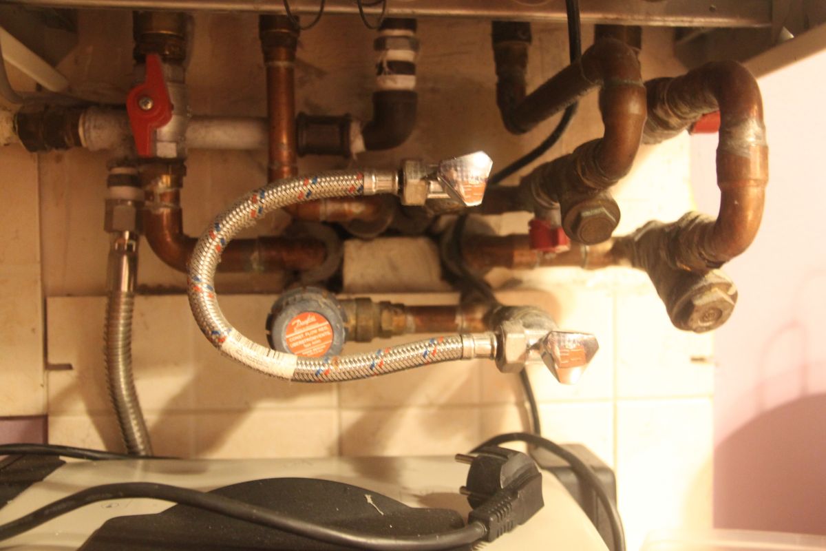

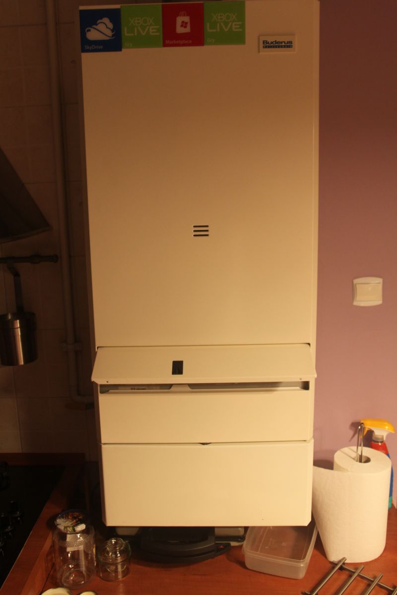

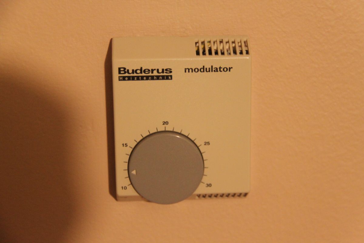

    Od jakiegoś czasu mój piec załącza się co 40 minut grzeję wodę do 80 stopni stygnie do ok 40 i tak cały czas .
    Kaloryfery zakręcone modulator mechaniczny 18111 ustawiony na minimalna temperaturę . Dioda na modulatorze świeci podczas załączenia pieca ale piec nie reaguje na zmianę ustawień temperatury pokrętłem. Piec napompowany 3 atmosfery pracuje bardzo cicho cały system odpowietrzony .
    Moje podejrzenia padają na modulator . Jestem laikiem także proszę w miarę możliwości o podpowiedz co mogę ewentualnie zrobić we własnym zakresie.
    Foto pieca i modulatora załączyłem

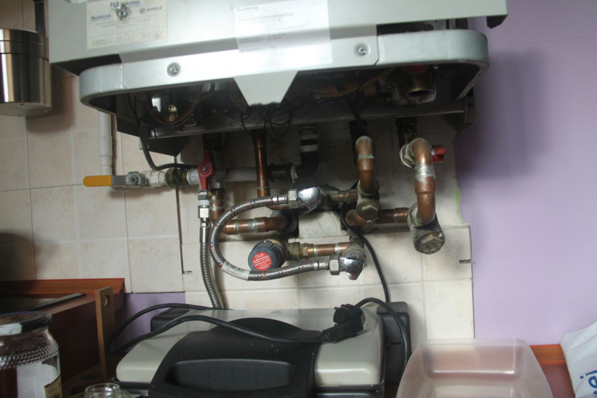

    Buderus FC2520 - częste załączanie co 40 minut, nie reaguje na zmianę ustawień modulatora 18111
    Dodałem foto od dołu zawory doprowadzające zimną wodę do pieca są dwa i są zakręcone korzystam z nich 1 raz w roku dopuszczając trochę wody do systemu .
    Czy to nie reagujący na kręcenie modulator nie jest problemem ?

    To stara konstrukcja i te modulatory padają. Buderus od dawna już tego nie sprzedaje, pozostają używki. Niczym nie można tego zastąpić jeśli chce się zachować modulację palnika. Można wymienić na regulator ON/OFF (inne zaciski na listwie) ale to już nie to samo. Warto wtedy obniżyć moc max co kotła. Modulator można próbować reanimować poprzez przelutowanie.

    Rozumiem Pana sugestie . Pragnę nadmienić że mieszkam w bloku a temperatury są mocno dodatnie .Ale tropy prowadzą również do mikro przełącznika c.w.u
    Jak najprościej sprawdzić ze 100 procentową pewnością modulator ? Pokrętło nie reaguje i najprawdopodobniej się po prostu wytarło ewentualnie jakim go zastąpić .

    Jakoś nie po polsku chyba piszę.
    Ten kocioł ma czujnik temperatury CWU zaraz na wejściu do wymiennika. Wystarczy, że będzie się gdzieś sączyła ciepła woda to kocioł będzie się własnie włączał co chwilę aby zagrzać ponownie wymiennik CWU.
    Aby to sprawdzić to należałoby zakręcić zawór zimnej wody do kotła.
    Nie chodziło mi o zawór dopuszczania wody do instalacji.
    Ewentualnie zdjąć jeden z przewodów z termostatu na panelu. Tego opisanego jako komfort i eco.

    Piec w takim przypadku nie załącza się i nie podgrzewa ciepłej wody do mycia. Natomiast przekręcając modulator w pokoju i zmieniając temperaturę powyżej będącej w pokoju piec załączył się i zaczął nagrzewać kaloryfery ( czyli modulator pokojowy działa prawidłowo :) ). Czego wcześniej nie czynił .

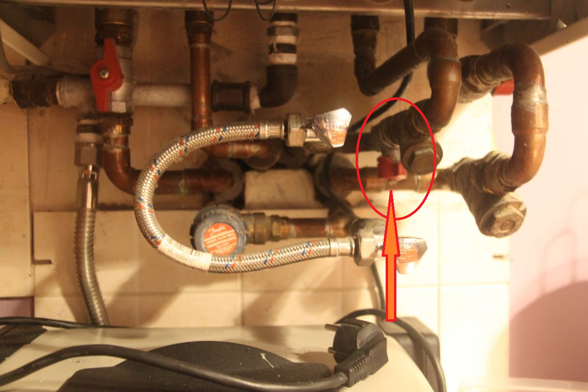

    Są dwa czerwone zawory do wody jeden z lewej strony drugi z prawej w dolnej części pieca.
    Jak się domyślam mam zakręcić ten z lewej ( nie jasna jest dla mnie laika drugie stwierdzenie załóż przewód ) gdybym mógł prosić o wyjaśnienie .

    Przewód, który zdjąłeś z termostatu ma wrócić na swoje miejsce na czas tego testu.

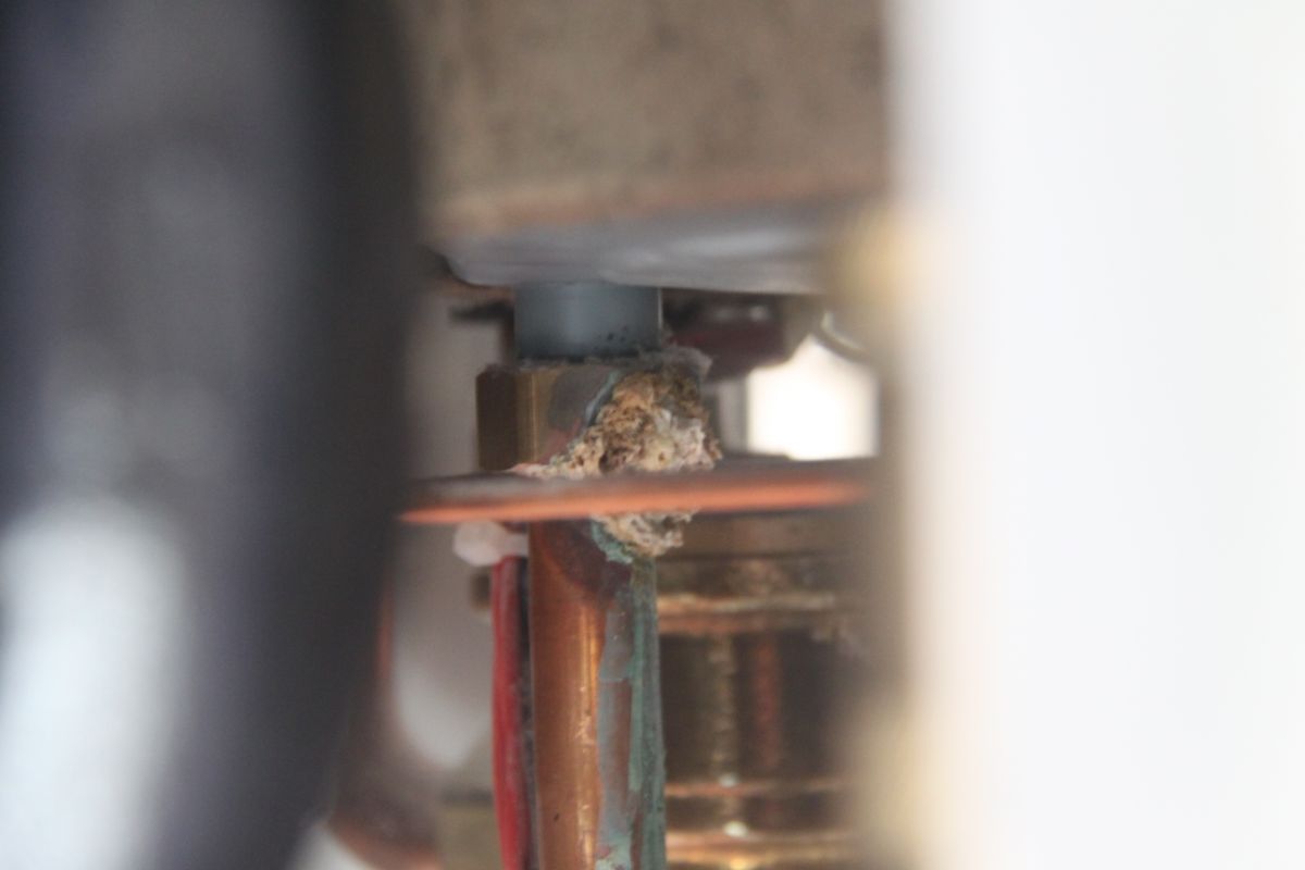

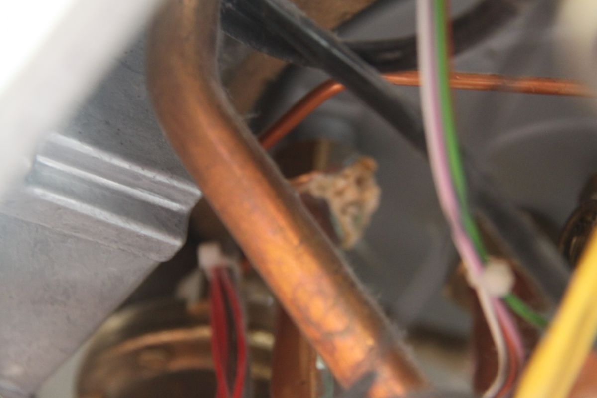

    Ok wykonałem test z zamkniętym zaworem wody . Piec nawet z zakręconym załącza się co 25 minut .
    Zauważyłem mały wyciek bardzo blisko termostatu ( Białe purchle widoczne na foto ) dodatkowo po trzecim pełnym nagrzaniu na piecu zapalił się kod 5 opisany jako - ( temp zaworu spustowego powyżej 85 stopni , działanie przecieka zawór gorącej wody ).
    Czy likwidaję problemu zacząć od uszczelnienia systemu czy raczej termostat ?

    Jeśli zamknąłeś zawór wskazany strzałką to raczej stawiałbym na termostat.
    Zawór odcina dopływ zimnej wody, więc nie miałoby co schładzać ciągle termostatu.
    Ten ślad wycieku jest suchy? Jakiś stary? Czy cieknie?
    Pokrętło miałeś na EKO?

    Tak pokrętło miałem na eko purchle wyglądają na suche bez śladów cieczy .
    Ps termostat spróbuje ogarnąć od kolegi który posiada taki piec na części lub widziałem nówkę na ebay za 100 zł
