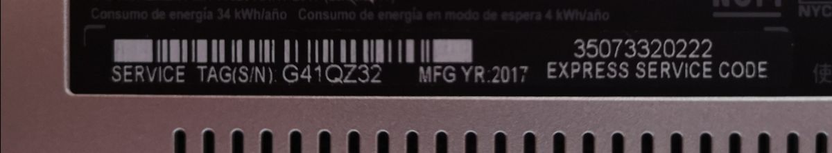

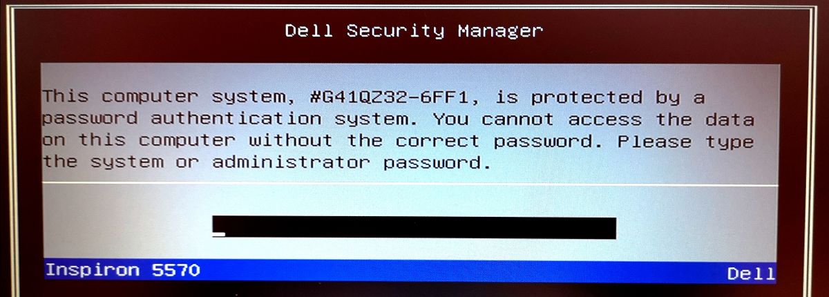

    System Zablokowany Bios Dell G41QZ32-6FF1 cOD Service code 350073320222
  • #2 18963219
    freebsd
    Posty: 6791
    Pomógł: 766
    Ocena: 2032
    Masz servicetag od tego laptopa?
  • #3 18963226
    Robsoon445
    Poziom 4  
    Posty: 12
    Ocena: 8
    mam 35073320222 to jest service code a tag #G41QZ32-6FF1

    Sprawdź, czy pasuje b8ZzZbWtbzfHffzm - jeśli zapyta o hasło HDD sprawdź tttttqql

    Nie wiem czy to istotne ale prawidłowo to jest tak napisane #G41QZ32-6FF1

    Użyj tego i nie naciskaj ENTER tylko leftCTRL+ENTER.

    Sprobuj wpsisac tak: b8YyYbWtbyfHffym i zatwierdzasz ctrl+enter

    Spróbuj jeszcze tak:
    b8ZzZbWtbzfHffzm ,następnie przytrzymaj lewy Ctrl i naciśnij dwukrotnie Enter.

    Prawidłowy service tag (tak jak na drugim zdjęciu) to G41QZ32.
    Sprawdzone na stronie Della.

    CHURA odblokowany i co dalej mam kliknąć cntinue bios setup diagnostic

    Klikałem dwa naraz, dopiero dzisiaj się doczytałem że najpierw ctrl i dwa razy enter i odblokowało hasło b8ZzZbWtbzfHffzm jeszcze raz stukrotne dzięki :)
