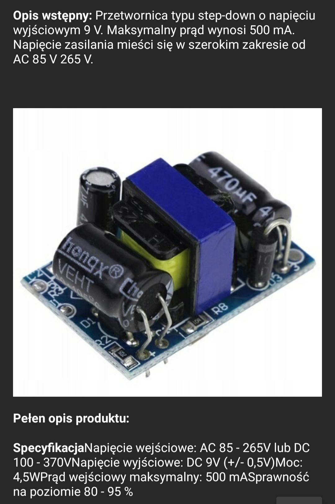

    1. Zasilacz do "wzmacniaczy antenowych"; na transformatorze i LM78L12, wymieniasz na LM78L09 - przeważnie słabej jakości transformator z bardzo dużym napięciem bez obciążenia.
    2. Moduł "Przetwornica step down AC 230V DC 9V 500mA", przetwornica działa dobrze, stabilizuje napięcie od zerowego prądu - bezpieczeństwo separacji, ten mały transformatorek, wykonanie takie sobie.
    3. AME1-9SJZ AIMTEC, najwyższa jakość

    To jest dokładnie przetwornica z punktu 2.
    Trudno napisać jak ten transformator jest bezpieczny

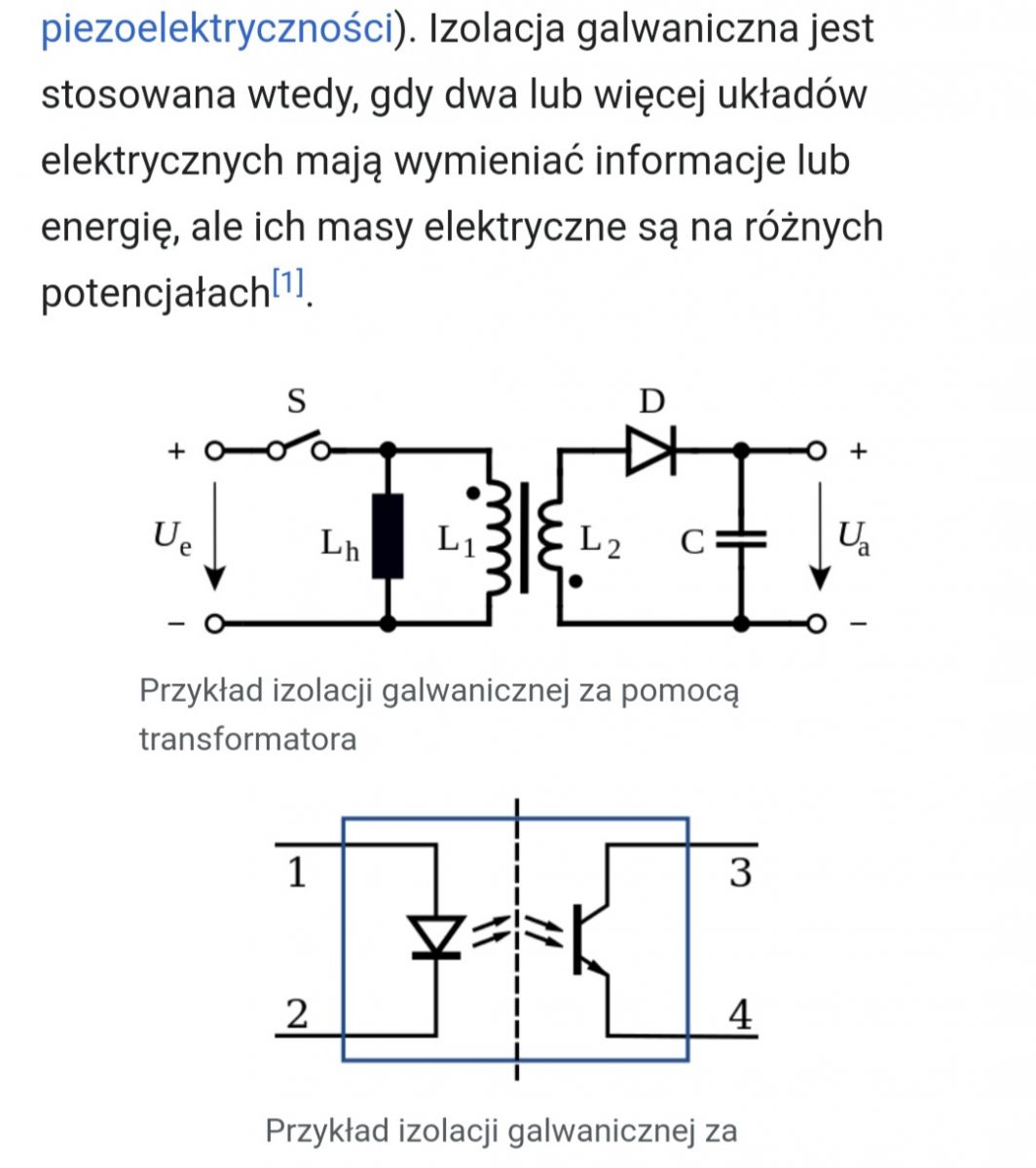

    Woltomierz nie może być odseparowany od mierzonego urządzenia, co najwyżej może być odseparowane jego zasilanie (jeśli zachodzi taka konieczność z uwagi na budowę woltomierza). Jesteś pewny, że separacja jest Ci potrzebna? Celem stosowania separacji galwanicznej nie jest wyeliminowanie zakłóceń.
