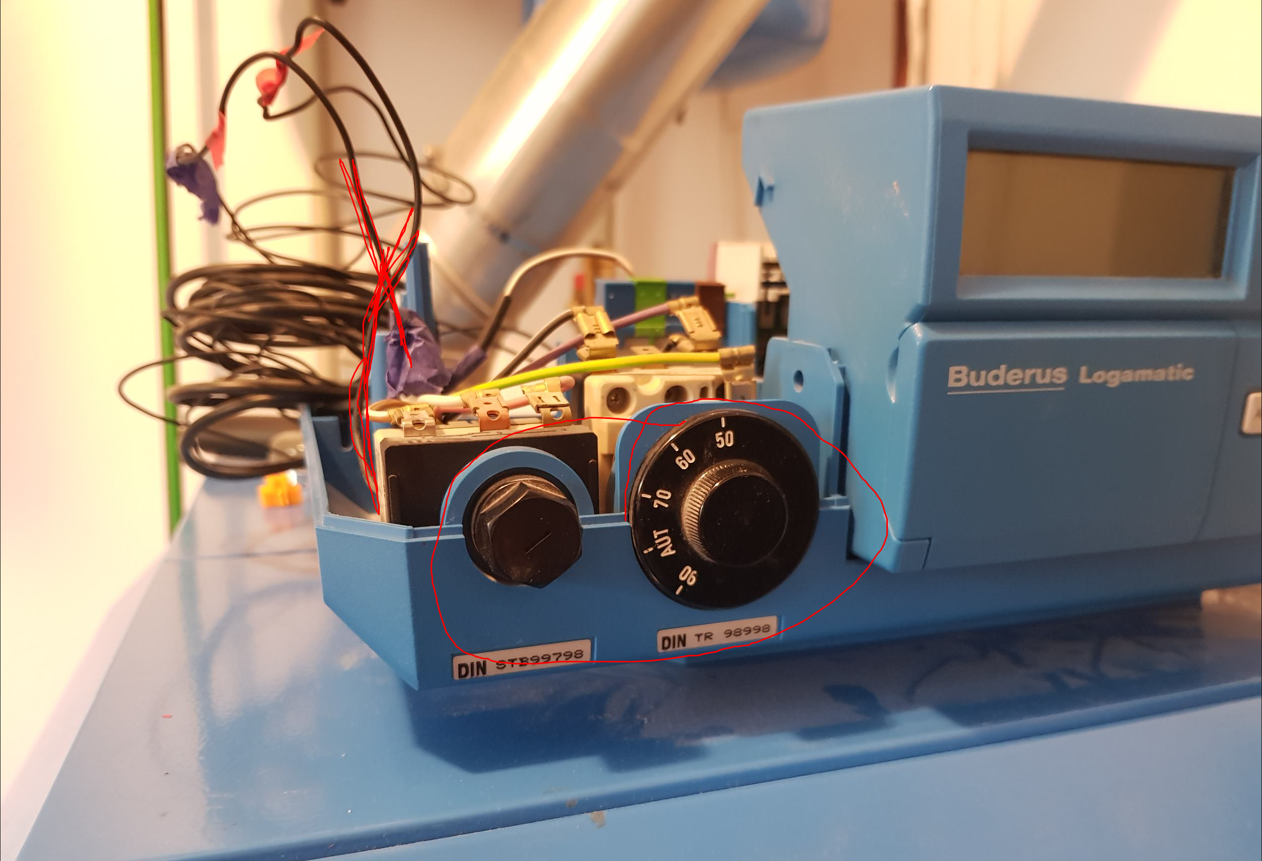

    Witajcie!
    Mam piec Buderus Logano G124 ze sterownikiem R2105 S0. Ostatnio w czasie burzy padł sterownik. Działa tylko tryb awaryjny. Zamówiłem używany, ale nie wchodząc w szczegóły - on nie zadziałał.
    Montując sterownik poprzepinałem wszystkie wtyczki. Dwa kabelki były podłączone bezpośrednio (przylutowane?), więc je przeciąłem i złączyłem kostką. Były to takie czarne jednożyłowe, dość sztywne, podłączone do awaryjnego ustawiania temperatury/awaryjnego termostatu (dwa pokrętła po lewej stronie).
    Po przełączeniu się do mojego starego sterownika, co działa tylko w trybie awaryjnym… piec się nie wyłącza, tylko grzeje cały czas (aż go wyłączę przełącznikiem 0/1). Czy dobrze rozumiem, że to przez mój genialny pomysł przecięcia tych dwóch czarnych kabelków i złączenia ich kostką?
    Czy da się to jakoś naprawić? Czy pozostaje tylko wymiana termostatu awaryjnego - łącznie z czujnikiem w zasobniku?

    Czyli poprzecinałeś kapilary, rurki z gazem łączące czujnik z mieszkiem przy tablicy. Nieźle.

    Odcięty czujnik temperatury.

    Te kabelki to tak naprawdę rurki.
    Nie da się już tego baprawić.
    Koniecznie musisz wymienić termostat Bezpieczeństwa i termostat kotła.
    Użytkowanie kotla z niesprawnymi termostatami jest niebezpieczne!

    Witam ! Sam Pan przez niewiedzę doprowadził do uszkodzenia tego sterownika . Poobcinał Pan czujniki , jeden od wyłącznika STB , Drugi od regulatora temperatury . Może Pan to naprawić montując te dwa elementy nowe bądż używane . Cena nowego wyłącznika STB i nowego regulatora temperatury wyniesie Pana około 450,00 zł. razem .Użytkować tego sterownika w takim stanie jak się teraz znajduje nie polecam Panu stosować .

    Dziękuję wszystkim za odpowiedzi. Problem rozwiązany: zamówiłem zepsuty sterownik po taniości, który akurat te dwa elementy miał działające. Nauczka: nie wszystko co miedziane, to zwykły kabelek ;)
