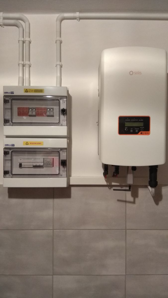

  • #4 18972483
    rafus22
    Posty: 85
    Ocena: 25
    Witam jak posiadam również 2 stringi. I rozdzielnica wygląda tak.

    Mat990 napisał:
    Mógłby ktoś to jaśniej uzasadnić? Nie bardzo rozumiem. Na moje "nie montuje tego" ale powinny być chyba ograniczniki z wymienną wkładką topikowa dla każdego że stringów . W razie zwarcia wymienimy wkładkę za 20zl a nie cały inwenter za 5tyś zł. Jak to rozumieć?
    Wkladka za 20zł to żadne zabezpieczenie, już faktycznie lepiej polegać na zabezpieczeniach w inwerterze niż najtańsze chińskie wyroby wkładać jako zabezpieczenie, coś dające wkładki to koło 100zł za jedną wymienną wkładkę ja np mam VAL-MS 1000DC-PV. Około 10zł to bezpiecznik topikowy na 1000V DC kosztuje , też je w rozdzielnicach pv się stosuje ale nie do ochrony przeciwprzepięciowej akurat.
  • #6 18972598
    Mat990
    Poziom 4  
    Posty: 5
    Ocena: 4
    U mnie jest tylko Rozdzielnica po stronie AC a kable DC bezpośrednio z dachu do inwentera.
