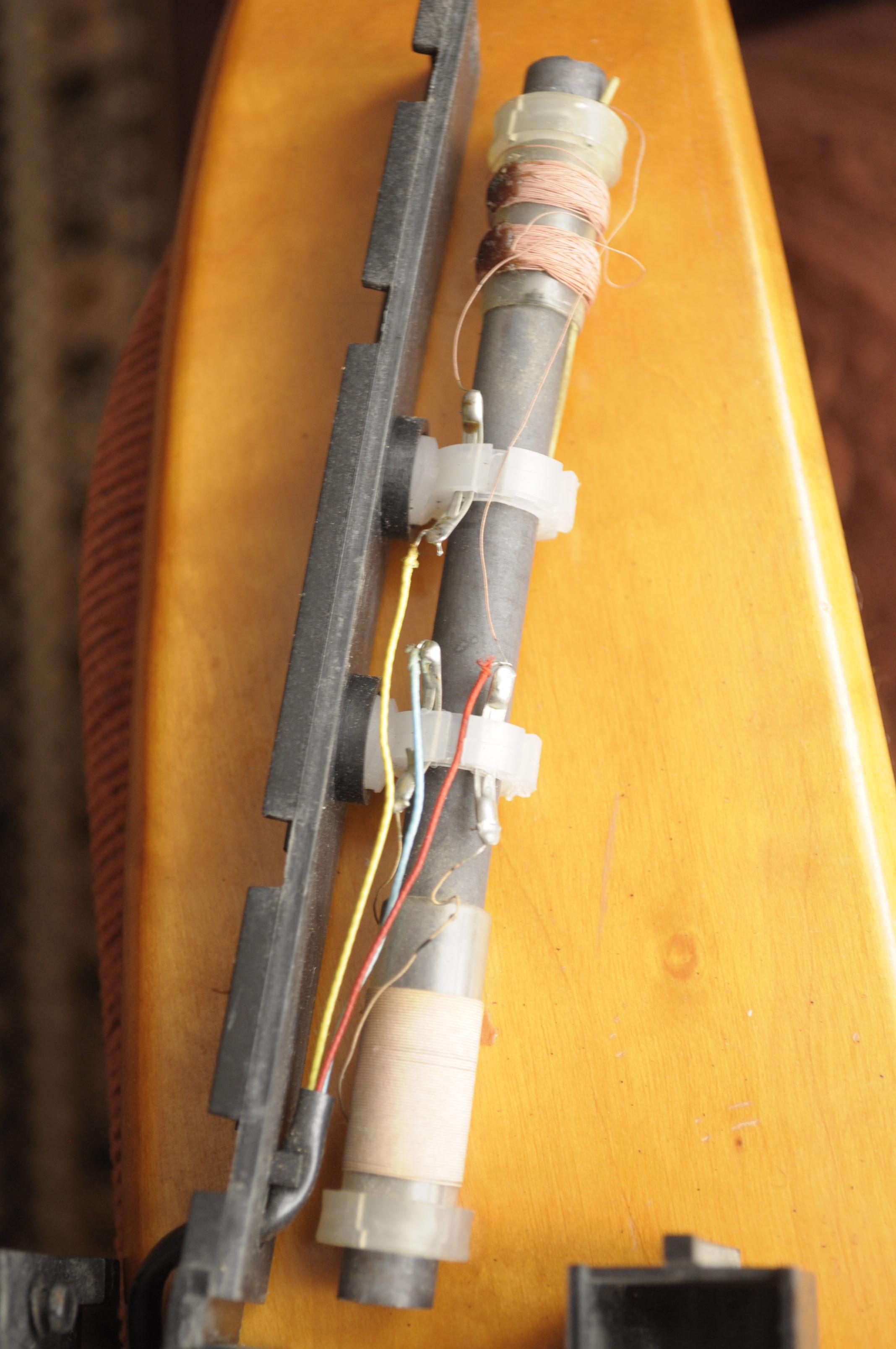

    Dioradio antenkę ferrytową montowaną w AS 952 z tyłu obudowy masz ??.

    A mam , o taką Ci chodzi? Diora AS 9461 - brak reakcji na przycisk 'FAST'. Czy to normalne zachowanie?
    Przy okazji trochę danych o antenie bo jakoś nigdzie nie spotkałem:długość prętu ferrytowego 14 cm, średnica 10 mm,cewka fal Śr - nawinięta licą 58 zwoi. ale o cewce Dł nie wiem nic. Apel do wszystkich jak macie dane tej cewki wpiszcie tutaj (to są dwa uzwojenia).Oporność cewki Śr - 01,6 oma, a cewki Dł - 11,8 oma.

    Jakoś tak wygląda Diorowska. Ja wiem tyle co w instrukcji serwisowej Diora AS 952 jest napisane czyli na rysunku tylnej ściany zaznaczona jako prostokąt z numerkiem i brak danych na temat tych cewek w instrukcji, bo w AS 952 które kupiłem po serwisie to brak takiej antenki wysuwanej z obudowy , a w gniazdo wlutowane w płytkę nie da się wcisnąć anteny zewnętrznej do końca, więc na falach średnich i długich nie słyszę nawet szumu, a co dopiero odbiór stacji na danej częstotliwości i wskaźnik siły sygnału nie reaguje. Za to są dołożone 3x BNC, gdzie 2 z nich są połączone z oryginalnym gniazdem UKF 75 omów i te BNC albo tak porysowane, albo farbą zasmarowane, że ich nie używam. A 3 BNC to wyprowadzony sygnał MPX.

    Praktycznie w większości tunerów i amplitunerów Diora, na przełomie lat 80/90 montowana była taka sama antena ferrytowa - jak na zdjęciu DIORARADIO. Nie ma się tam co doktoryzować. Praktycznie każda anteną ferrytowa tam podejdzie (im większych gabarytów pręt ferrytowy tym lepiej), której cewki są przewidziane do pracy w paśmie fal długich i średnich. W najgorszym przypadku będzie potrzebna korekta położenia cewek na rdzeniu. Bez tej ferrytówki nic nie odbierzesz, bo to kluczowy obwód toru AM tunera. Przez szeregowo połączone uzwojenia cewek anteny ferrytowej jest realizowana polaryzacja bramki feta, nie ma cewek nie ma polaryzacji i fet coś tam tylko losowo będzie przepuszczał lub będzie głuchy. Jeszcze jakbyś tam chociaż wstawił 100k-1MOhm opór z bramki do masy, to będąc blisko mocnego nadajnika byłaby jakaś szansa na odbiór bez obwodu anteny ferrytowej. Na samej antenie ferrytowej (bez dopinania zewnętrznej anteny) skierowanej prostopadle na kierunek Solec Kujawski, odbiór nawet w zaśmieconym eterze miejskim bardzo przyzwoity.

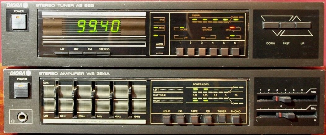

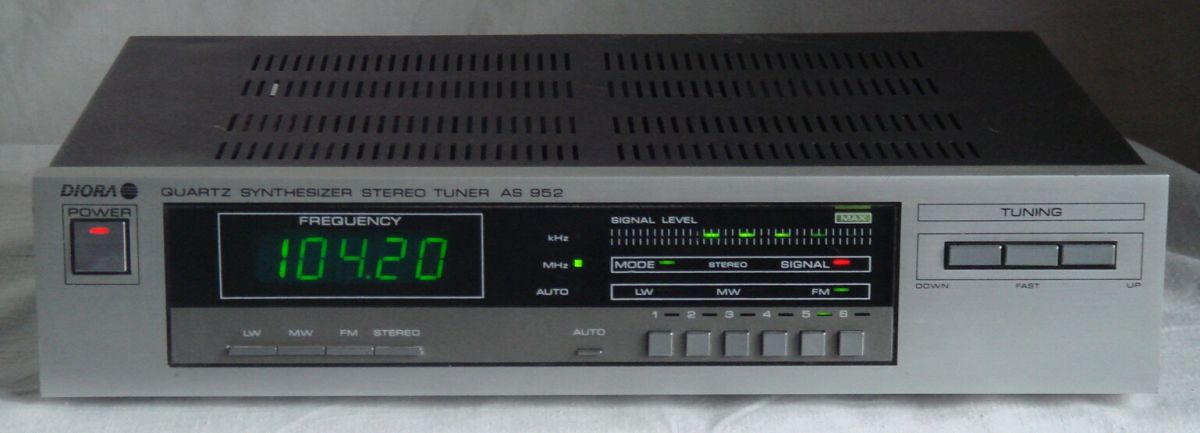

    Pytałem sprzedającego mi ten tuner czy ma taką antenkę. Zrozumiałem, że jak znajdzie to wyśle mi, więc poczekam. A dlaczego do tego gniazda 300 Ohm-ów nie mogłem do końca włożyć bolców wtyczki zobaczę później. Na tą chwilę to jest 1/2 problemy jakie znalazłem po zakupie tego radia. 2 problem to wiąże się z przełącznikiem do UKF oznaczonego stereo. Przełącza między sygnał mono a stereo. Jak "włączam" przycisk opisany stereo to wg mnie powinna zaświecić dodatkowo w przypadku AS 952 kontrolka stereo. A włączają się 2 kontrolki opisane jako MODE i signal. Koło napisu stereo na panelu nic nie świeci. Z tego co wg instrukcji serwisowej do AS 952 zobaczyłem, to na płytce drukowanej wyświetlacza w tym miejscu co napis stereo na front panelu jest przygotowane miejsce pod diodę, ale jak dobrze widzę, to nie zrobili otworu w plastiku front panelu w tym miejscu na diodę. Są 2 wersji oznaczeń front paneli Diora AS 952.

    Czytałeś choć instrukcję obsługi AS-952?
    LED "Mode" to wskaźnik trybu pracy stereo, a LED "Signal" to wskaźnik odbioru stacji stereofonicznej. Czyli wszystko w tym momencie działa ci prawidłowo. Nim zgłosisz problem, to najpierw sam pogrzeb w temacie...

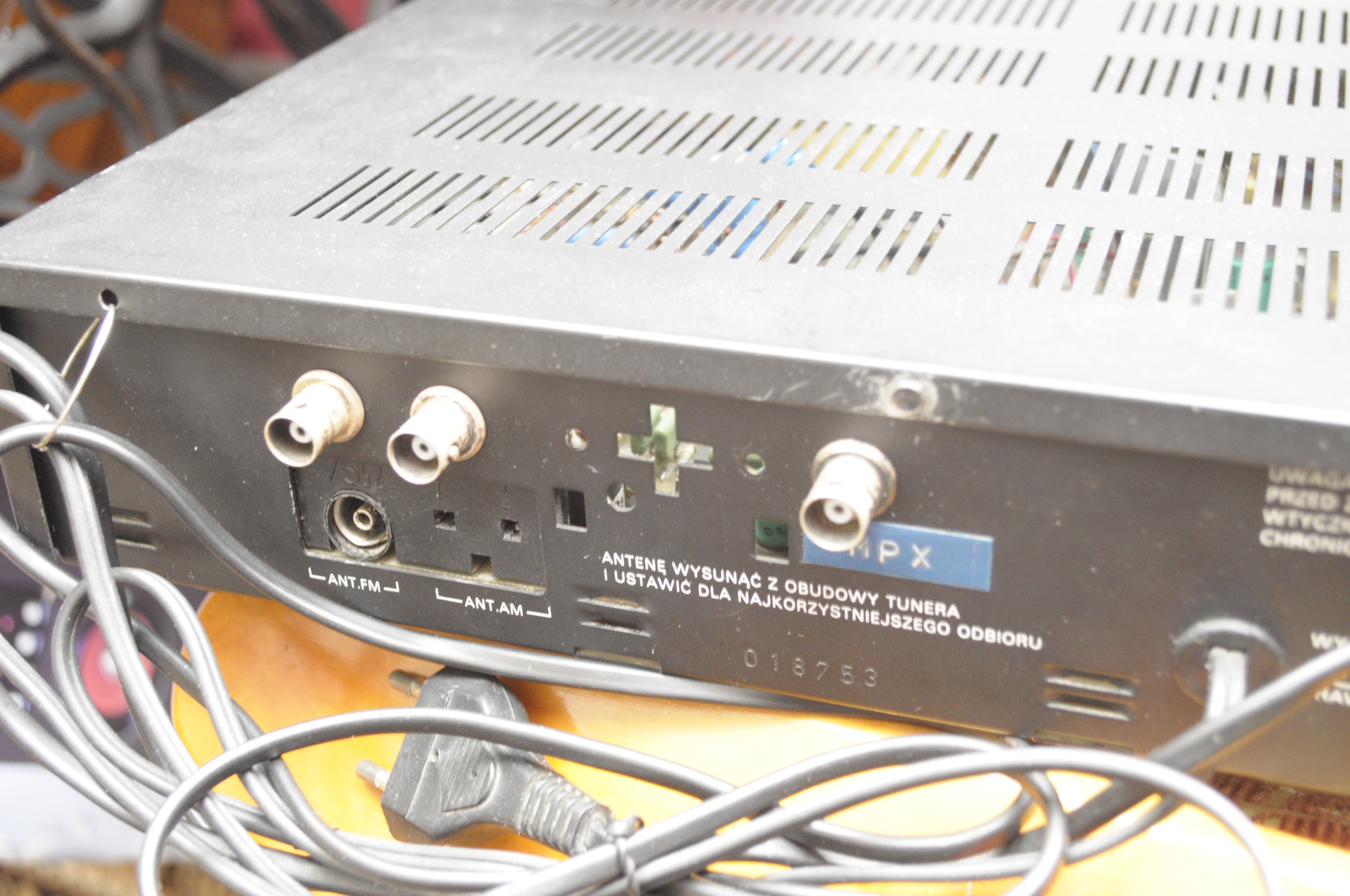

    Przy okazji omawiania niektórych moich braków wiedzy na temat tych radii syntez występującego w AS 946x i AS 952 i występującego filtru MPX w układzie przytoczę kilka wypowiedzi i mam nadzieję, że zostanie rozwiany problem pod tytułem "sygnał MPX" czy nie sygnał MPX. "Filtr MPX" "Nazywany jest też filtrem multipleksowym. Jest to wąskopasmowy filtr służący do tłumienia częstotliwości 19kHz (czyli tzw. sygnału pilota) w stereofonicznym sygnale radiowym (radiofonia analogowa).

    Zamieszałeś tak, że już nic nie wiadomo, jeden wielki mix wiadomości. MPX to sygnał przed dekoderem, czyli zespolony sygnał stereofoniczny wychodzący z demodulatora FM. Wyjście MPX na BNC ktoś mógł wcześniej wykorzystywać do retransmisji sygnału danej stacji przez kolejny nadajnik. Wtedy takie wyjście MPX wystarczy podłączyć na wejście modulatora FM nadajnika i mamy emisję stereofoniczną bez potrzeby posiadania kodera stereo. Wyjście musi być niskoimpedancyjne, bo inaczej pojemność wejścia modulatora wraz z paro kilową rezystancją wyjścia tworzy niekorzystny filtr dolnoprzepustowy i może obciąć pasmo poniżej 53kHz. Stereo wtedy zostanie zaburzone, będzie tylko pilot, ale rozdzielenie kanałów na L i P nie będzie realizowane. Być może to był tuner do celów pomiarowych i ktoś sobie wyprowadził, przez separator na operacyjnym sygnał MPX na gniazdo BNC, aby miał bezinwazyjnie dostępny sygnał do pomiarów oscyloskopowych. Wzmacniacz operacyjny ma bardzo niską impedancję wyjścia. Na samych wyjściowych wtyczkach cinch tych tunerów owszem jest napięcie kilka V p.p. ale impedancja wyjścia to 4k7, stąd podłączając tam słuchawki 16-32 Ohm sygnał drastycznie spada i mało tam co słyszysz. Jak taki sam sygnał przepuścisz przez wzmacniacz operacyjny, choćby miał wzmocnienie = 1, to słuchawki podłączone na jego wyjście będzie chciało rozerwać. Wzmacniacz będzie robił jak separator o maleńkiej impedancji wyjścia, stąd amplituda sygnału będzie utrzymywana na wyjściu niezmiennie do momentu aż zadziała ograniczenie prądowe wyjścia wzmacniacza.

    Tak to wiem, jestem zdolny i potrafię zamieszać :). Co do oryginalnych wyjść chinch przez producenta danych to wiem, że mają 4,7 kOhm-a, bo zdążyłem to zmierzyć. Po otrzymaniu radyjka od sprzedającego (serwisowanego) już ze 3 razy ,pomijając rysowanie schematu wzmacniacza operacyjnego, już je rozbierałem i lutowałem,bo miało kilka przerw w obwodach , między innymi ponadrywane kabelki przy chinch-ach i po lutowaniu sprawdzam miernikiem jak wyszło i wtedy się dowiedziałem jaką impedancję ma wyjście audio. Jak w około mnie jest cisza, co graniczy z cudem (bo z babami nigdy nie jest cicho), to wystarczy takie nagłośnienie na słuchawkach po podłączeniu do line out. Nie lubię słuchać głośno. Jak jest fajna piosenka to zrobię głośniej mniej więcej na 3 minuty i z powrotem ściszam. Postanowiłem, że zostawię ten dodatek w tym radiu i jakby ktoś z Was potrzebował skorzystać to się umówimy, spotkamy i skorzysta w podziękowaniu za pomoc i podpowiedzi które tu otrzymuję.

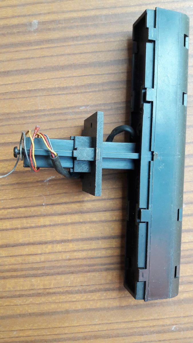

    dodam tu trochę info na temat wspomnianej w poście 33 anteny do fal średnich i długich. Dłuższa cewka : 1,9 Ohm-a i 0,25mH wyprowadzenie :czerwony + niebieski, krótsza cewka podwójna : 14,4 Ohm-a i 2,48mH wyprowadzenie czerwony + żółty.

    Oporność to akurat najmniejszy problem. Ważniejsza jest ilość zwoi (długość nawoju cewki).
