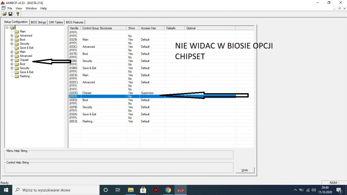

    Czy ktoś potrafi odblokować ukryte menu biosu , wszystkie sposoby z google typu
    fn+tab itp nie działają
    Potrzebuje dostać się do ustawień chipsetu ponieważ posiadam Ram 8gb pc3 1280s a lapek widzi je w programie cpuz jako 800mhz a nie 1333mhz
    Fleshowałem bios z nowymi ustawieniami Jak dostać się do ukrytych opcji BIOS-u w Asus K53TA?

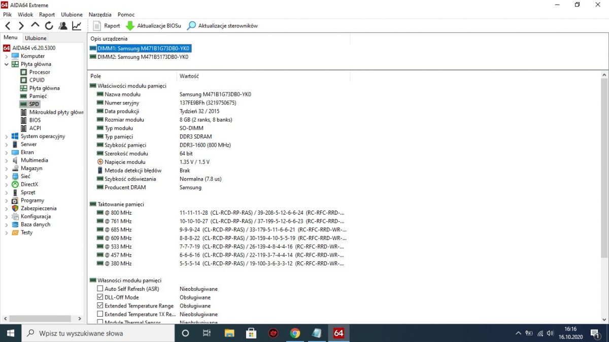

    Ram 8gb pc3 1280s
    Jest coś takiego? Wstaw tego screena może żeby się nie okazało że dobrze RAM chodzi. Wstaw też model CPU- jak nie umiesz przepisać to screen z CPU odrazu z zakładki SPD/memory/głównej.
    - Myślisz że one tam są, tylko ukryte? Raczej ich nie ma...
    Kontroler RAMu w tym modelu jest w procesorze, nie w chipsecie.
    Ogólnie, jeśli można wciąć się do dyskusji, to jest RAM który pracuje na 1600 MHz więc CPU-z pokazuje w DRAM Freq dobrze 800 a efektywnie 1600 MHz.
    Przydałby się screen do analizy.

    Na screenie widać szybkość pamięci 1600 (800 MHz) więc wydaje się być OK. Dokładniej widać w CPU-z zakładka memory.

    Zapewne:
    1.
    pc3 1280s
    ma znaczyć PC3 12800
    2.
    wyjaśniono tak
    A co do 1333, to zrzut z postu nr 7 podaje rzeczywistą i efektywną szybkości taktowania odpowiednio jako 673 i 1347MHz czyli wartości nawet ciut wyższe niż ta postulowana przez Pana prędkość taktowania 1333MHz.
    Wszytko to w kupę zebrane zdaje się wskazywać, że szuka Pan dziury w całym.
    Co do odblokowania zaś ustawień BIOS-u, to sugeruję pogodzić się ze stwierdzeniem, iż
    sk1977 napisał:
    Raczej ich nie ma..
