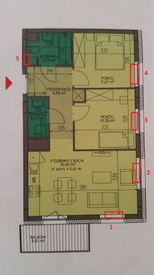

    Cześć,
    Nasze pierwsze "chłody" w nowym mieszkaniu i na dzień dobry kilka "problemów".
    Jak w temacie grzejniki okropnie hałasują, syk przepływającej wody jest nieznośny i spotkałem się z tym pierwszy raz, a wynajmowałem już wiele mieszkań. Zastanawiam się czy to minie za jakiś czas, bo jak to bywa z nowymi sprzętami wszystko musi się wyrobić, ze tak to ujmę.
    Grzejniki oczywiście odpowietrzone itp.
    Sprawdzałem ustawienie na zaworach i na wszystkich ustawienie jest jednakowe, czyli 8 na takim nacięciu(na zdjęciu na chwilę ustawiłem 5) - i jest to pozycja(8) gdzie podczas grzania hałasuje ale okazuje się, ze jest to najcichsza opcja.
    Czy takie ustawienie jest poprawne czy może powinienem troszkę inaczej to ustawić?
    Dodam, że w mieszkaniu znajdują się nawietrzaki ścienne, jeśli ma to jakieś znaczenie ale przepływ powietrza wydaje się być delikatny(przed wprowadzeniem wiało jak z otwartego okna).
    Poniżej zdjęcia zaworu oraz mapka mieszkania z położeniem grzejników.

    Szum z grzejników to skutek dużej prędkości przepływu cieczy oraz kawitacji przy zamykaniu zaworu termostatycznego.
    Być może pompka jest przewymiarowana lub ustawiona na maksymalną wydajność - zmniejsz ją na minimum.
    Jeżeli zawory termostatyczne się pozamykają, większy przepływ pójdzie na otwarty grzejnik. Taki problem może rozwiązać pompka z silnikiem komutowanym elektronicznie z programem zmiennej wydajności, lecz to koszt kilkuset zł.

    Te cyferki na wkładce zaworowej to tzw wstępna regulacja.
    Im większa cyfra tym większy przepływ wody przez grzejnik.
    Ustaw na największą wartość tak jak było, czyli na 8.
    Skoro szumi to prędkość przepływu nadal jest za duża ale jeśli mam rację to da się to naprawić.
    Z tego co widzę masz wkładkę zaworową, czyli głowica jest ułożona wzdłuż grzejnika. Inaczej mówiąc masz grzejniki z tzw. dolnym zasilaniem.
    Na dole na wysokości głowicy termostatycznej powinieneś mieć 2 zawory odcinające grzejnik od instalacji c.o. tzw. portki.
    Zawór od zewnętrznej krawędzi grzejnika powinien być zaworem od powrotu.
    Nie wiem jak jest u Ciebie ale zwykle do regulacji wystarczy duży, płaski śrubokręt, ewentualnie imbus.
    Przymknij zawór powrotu tak, aby zniwelować uciążliwy szum wody w grzejniku.
    Równocześnie obserwuj jak będzie grzał grzejnik, bo zmniejszając przepływ wody kotłowej zmniejszasz moc cieplną grzejnika, więc nie skręcaj go za bardzo, bo potem grzejnik może zbyt słabo grzać i spadnie Ci komfort cieplny.
    Zawór w "portkach" od pozycji w pełni zamknięty/w pełni otwarty może dzielić ruch o kącie 90 stopni, więc przymykaj go delikatnie, z wyczuciem.

    Hej zrobiłem jak pisałeś i faktycznie w pewnym momencie nastała błoga cisza, na razie testuję to na jednym grzejniku i obserwuję jak będzie z temperaturą.
    Pisałeś, że to powinny być delikatne obroty - u mnie natomiast ten zawór był odkręcony maksymalnie jak się dało i zanim doszedłem do momentu ciszy musiałem kluczem imbusowym zrobić kilka pełnych obrotów.
