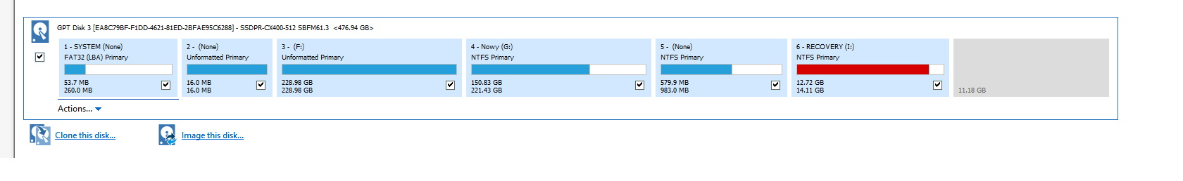

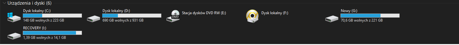

    Dzień dobry, już dość dawno postanowiłem zrobić klon dysku, przy okazji przenosząc system (windows 10) na SSD. Wtedy po raz pierwszy używałem programu clonezilla. Skopiowałem cały dysk opcją device to device. Coś jednak musiałem zrobić źle, system nie startuje, a po podłączeniu go do mojego głównego komputera prawidłowo odczytywane są jedynie partycje z danymi. Dołączam print screeny jak to jest widziane z poziomu eksploratora plików i programu Macrium Reflect. Po pół roku dalszego korzystania z laptopa z wysłużonym HDD(którego wcześniej nie udolnie sklonowałem), dysk padł. Prawdopodobnie "trzasnąłem" laptopem podczas podróży. Tutaj pojawia się moje pytanie - jak odczytać te dane(z dysku SSD), zależy mi bardzo na zgraniu danych, które znajdowały się w momencie klonowania na pulpicie. Niestety na dyskach się nie znam, więc bardzo proszę o pomoc kogoś, kto ma pojęcie w tym temacie. Źle sklonowana partycja systemowa programem clonezilla. Jak odzyskać dane? Źle sklonowana partycja systemowa programem clonezilla. Jak odzyskać dane?

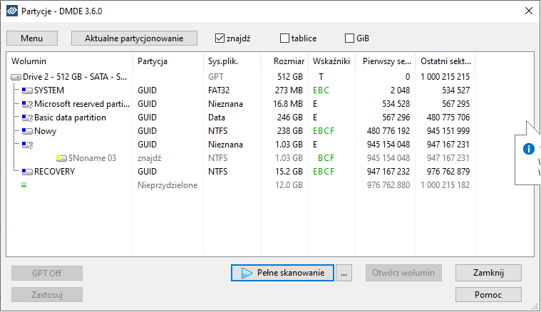

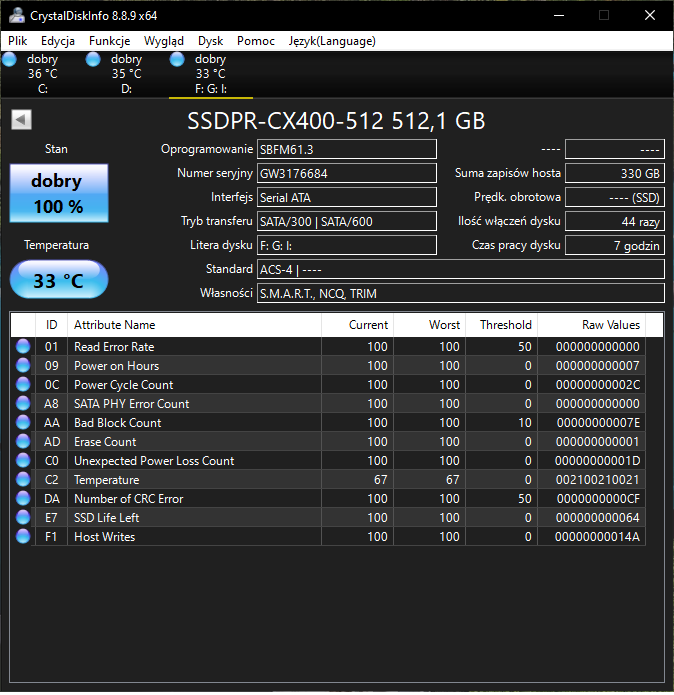

    Przydałby się widok okna Partycje z DMDE po wybraniu dysku i jego SMART z np. CrystalDiskInfo
    (z HDD też może być no chyba, że nie jest wykrywany itp.)

    Niestety HDD nie jest wykrywany, więc wrzucam widok okna Partycje z DMDE i SMART dysku SSD.

    Zaznacz Basic data partition 246 GB i zobacz w głównym oknie czy są jakieś dane (inne niż ... 00 00 00 ...) między LBA 567296 a 480775706 - możesz ten zakres przeskanować -> [Pełne skanowanie]; jak nic tam nie znajdziesz to nadzieja w naprawie/odzyskiwaniu z HDD.
    Trzeba było się tym od razu zająć a nie czekać aż HDD 'zdechnie'...
    Tak, jest tam coś innego niż 00 00 00. Co dalej robić?
