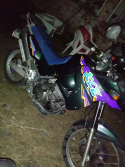

    Witam rozładował mi się akumulator w Kawasaki LE 500 A bodajże 93 rok 2 cylindry, jestem zielony wiec wziąłem akumulator z auta i podłączyłem go do akumulatora w motocyklu, ale to nie spełniało roli, 24V chyba razem.
    Kawasaki LE 500 A - zamiana akumulatora i brak iskry
    Więc podłączyłem tylko samochodowy do motocykla i odpalił.
    Zgasiłem, poszedłem podpiąć akumulator z Kawasaki.
    Naładowany, kręcę i nic .
    Zdjąłem fajki ze świec i nie ma iskry mimo ze kręci stopka, centralna też złożona, dźwignię sprzęgła wciskam, patrzyłem też czy w tej puszeczce czarnej pod siedzeniem bezpieczniki są nie spalone, być może trochę na niego popadało, bo deszcz był w tym czasie.
    Gdzie szukać przyczyny i jak?
