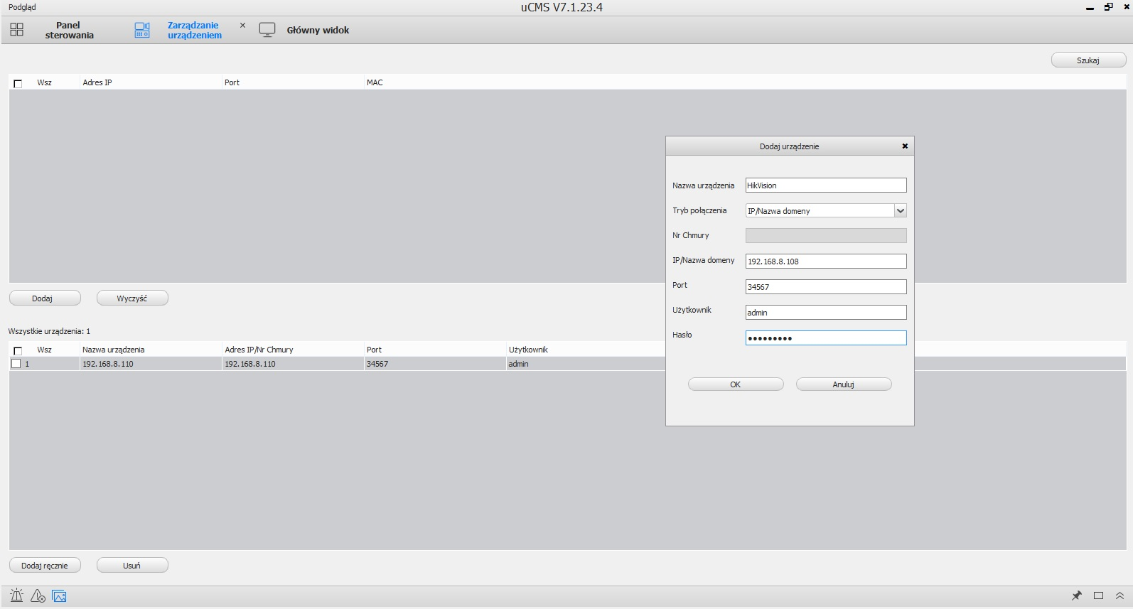

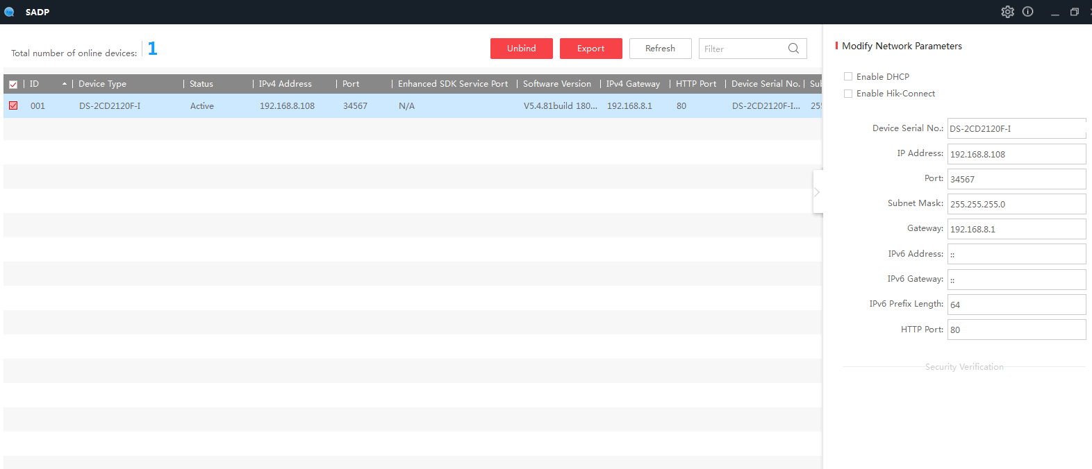

    Już coś mnie artykuł naprowadził, ale rejestrator wciąż nie widzi kamery. :!:
    W kamerze jest wgrany ostatni najnowszy firmwar'e. :!:
    Dostałem odpowiedź od Hikvision Polska, że w ów kamerze jest cały czas włączony ONVIF i że loginy pokrywają się z loginami ustalonymi w kamerze.
    Po dodaniu jak na screnie1:
    Rejestrator EASYCAM EC-1058L a kamera Hikvision ds-2cd2120f-i = współpraca?
    - Dostaję informacje: błąd połączenia, nie można znaleźć urządzenia.
    Jeśli chodzi o kamerę, to ustawienia portów i NATu
    Tu co nieco z programu SADP
    A tu ustawienia rejestratora:
    Próbowałem również z RTSP - lecz odpowiedz z rejestratora była ta sama... :idea:
    Gdzie błąd? :-?
    @suworow słusznie podsunął opcje konfigurowania - obcych sobie sprzętów :idea:
    W sumie do całej konfiguracji przypadł do gustu ów post
    Ja w sumie popełniłem błąd, bo w rejestratorze nie szukałem tam gdzie trzeba, a byłem pewien że każdą opcję przeanalizowałem 8-O
    I oczywistym jest, że w ów kamerach Hikvision DS-2CD2120F-I - protokół ONVIF jest z automatu włączony, więc próżne jego szukanie w opcjach konfiguracji kamery, a dane logowania pokrywają się z danymi ustawionymi w kamerze (potwierdzone przez HikVision Polska). :idea:
    Reasumując;
    Czy da się połączyć rejestrator EASYCAM EC-1058L z kamerą Hikvision DS-2CD2120F-I? :?:
    TAK! Da się! :!: :spoko: ]Link[/url]
