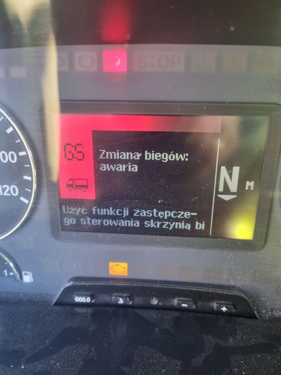

    Witam, mam problem ze skrzynią biegów w Mercedes Actros MP2 3244, jest to wywrotka z 2006 roku ze skrzynią EPS ze sprzęgłem. Mianowicie po przejechaniu kilkudziesięciu kilometrów zatrzymałem i zgasiłem pojazd, wszystko działało ok. Po ponownym odpaleniu znikła wartość biegu jałowego na wyświetlaczu "N" i wyskoczył komunikat o wprowadzenie ponownego nauczania skrzyni biegów. Podczas próby nauczania wyskakuje błąd BS 31 "błąd wprowadzania" mimo poprawnego nauczania. Po zaciągnięciu do serwisu na komputerze wyskakiwał błąd nieprawidłowa masa elektro zaworów zostało sprawdzone masy są porządku, na kostce do sterownika skrzyni wszystkie wartości są prawidłowe, podejrzany był sam sterownik. Podłożyliśmy inny sterownik błędy zgasły, skrzynia nauczanie duże przeszła i samochód zaczął normalnie przerzucać biegi na tym sterowniku. Pojeździłem dwa dni bez problemu i żadnych objawów, po czym na trzeci dzień stało się to samo co na samym początku na tamtym sterowniku - po zgaszeniu i ponownym odpaleniu biegi znikły i zapalił się ten sam komunikat przeprowadź nauczanie, i teraz pytanie czy coś może uszkadzać sterownik czy ten drugi sterownik też jest uszkodzony bo był założony używany. Dodam jeszcze że ani stary ani nowy nie reaguje na schłodzenie.
    A wiesz, że w tym aucie można uruchomić z kierownicy biegi awaryjne? Oczywiście nie w każdym przypadku, ale warto na początek to sprawdzić. Jeżeli z kierownicy sie nie da, to jeszcze można wrzucić bieg bezpośrednio (mechanicznie) na skrzyni przy pomocy takiego smerfnego narzędzia.

    Gerri napisał:
    Tak wiem ale z kierownicy się nie dało a nie posiadam klucza do wbicia awaryjnego biegu na skrzyni.

    Wymieniałem sam sterownik, czy sterownik z elektrozaworami?

    Pod sterownikiem też są elektrozawory. Ścieżki, połówek i hamulca wałka pośredniego. Sprawdzaliście je?

    Mercedes Actros MP2 problem ze sterownikiem skrzyni biegów Witam.Czy ktoś miał taki problem dodam że to się dzieje podczas rozgrzanego auta i jak dojeżdżam do swiateł jak skrzynia wychamowuje auto,musze odczekać około 15min.i wszystko wraca do normalności na około godzinke mp3 2644 2011roku

    Może jakieś błędy byś podał? Na razie wiadomo że masz awarię - a błędów różnych dla skrzyni są setki. Nie jesteśmy wróżkami kolego. Odczytaj błędy w skrzyni i sterowniku FR i wróć ponownie. Błędy można odczytać na ekranie licznika.
