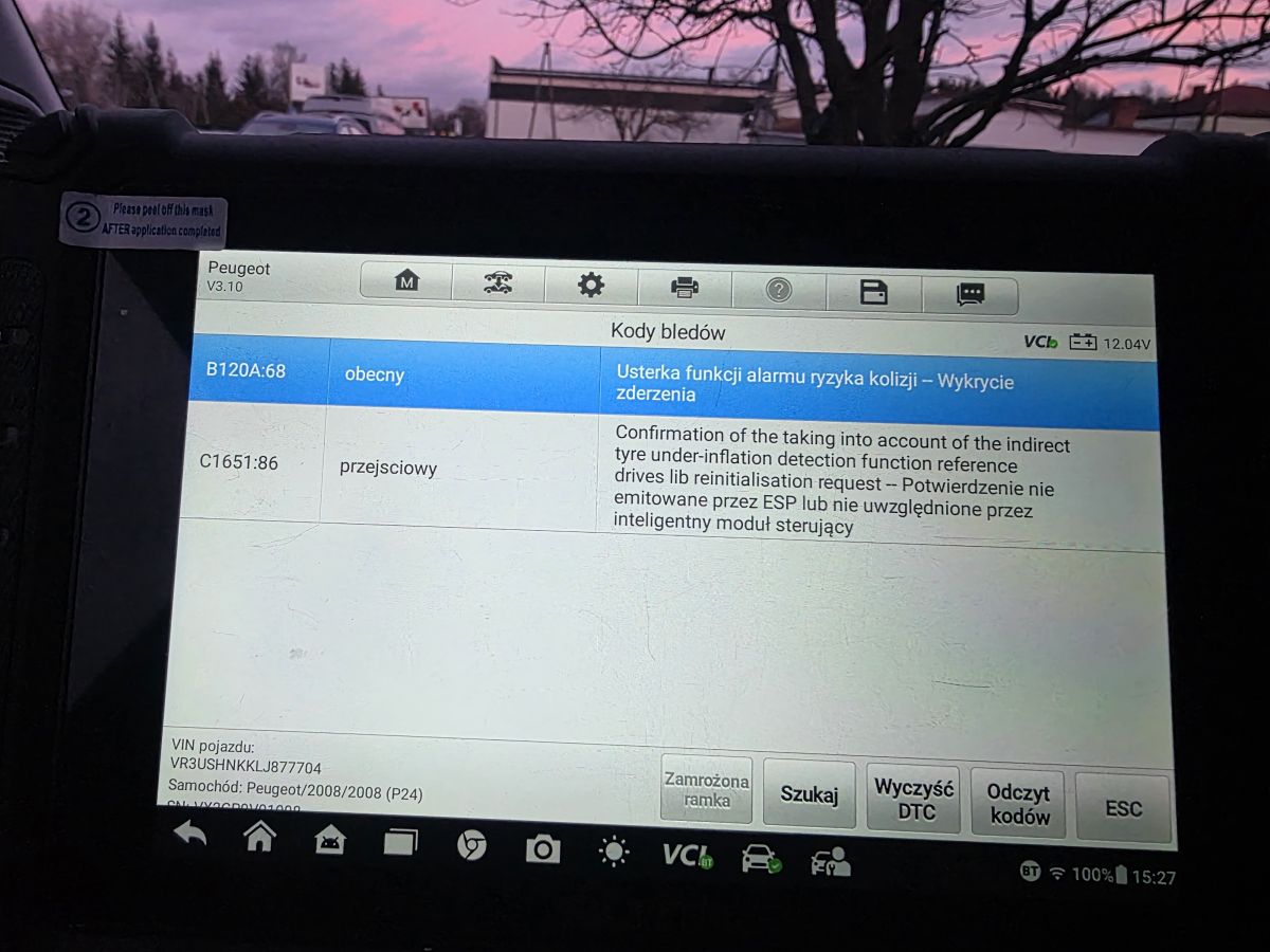

    Witam, dziękuję bardzo. U mnie był ten sam błąd - zrobiłem reset BSI tak jak w opisie i wszystko OK. Ja robiłem Autel'em (błąd B120A)
    Ekran skanera diagnostycznego pokazujący błędy B120A:68 i C1651:86 w pojeździe Peugeot
    Jest taka funkcja. Jeszcze raz dziękuję bardzo za pomoc.
