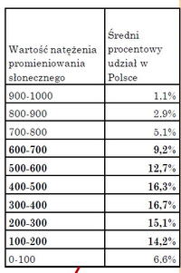

    Regulator ma kondensatory w których podczas "przerwy" przechowuje energię, wiadomo są straty i lepsze są regulatory z przetwornikami niż PWM.
    Nie da się dopasować do końca grzałki, a jeżeli miałaby być to do parametrów gdzie jest powiedzmy 50-60% mocy (wtedy w lewo tak bardzo nie stracimy, w prawo też nie).
    Generalnie niskie moce mają u nas duży udział w rocznym uzysku energii - poniżej dane.
    Instalacja PV 1kW, grzanie 80l wody - dobór regulatora PWM i połączenie paneli
