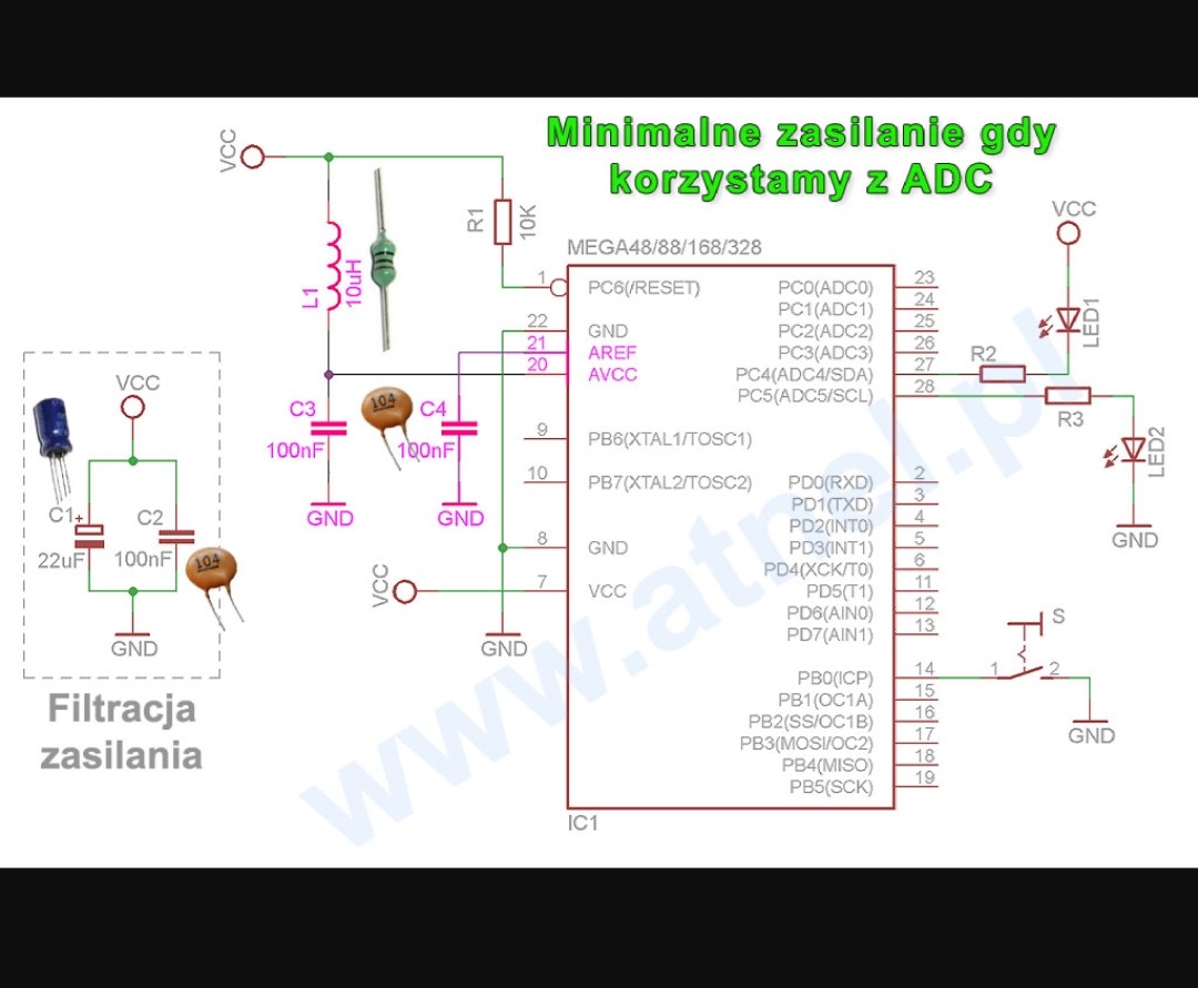

    Atmege mam tak jak na schemacie podłączoną.
    • Źródło napięcia odniesienia. Dokładny odczyt napięcia ADC z Atmegi 328 Screenshot_2020-10-30-23-52-53-052_com.android.chrome~2.jpg (111.47 KB) Musisz być zalogowany, aby pobrać ten załącznik.

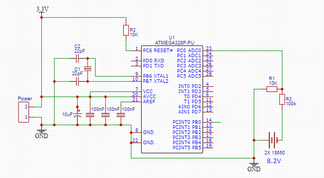

    Wrzucam schemat wartość napięcia z oporników jest 10 razy mniejsza około 0,8V. Program przelicza to x10 i pokazuje napięcie. Nie wiem czy to jest dobra droga?
    Dodam jeszcze że kwarc mam 16mhz przy zasilaniu 3.3V to też ma wpływ na te rozrzuty pomiarów?
    Pomiar napięcia wysyłam drogą radiową na 433mHz żeby po wyzwoleniu w nadajniku miec info o stanie aku. Jeśli trzeba mogę wrzucić program nie jestem programistą i nie wiem czy programowo też trzeba zrobić jakąś zmianę. Wszystko dobrze działa tylko z nadajnika te pomiary strasznie skaczą z każdym wyzwoleniem w nadajniku mam inny pomiar od 7.5 do 9V.
    • Źródło napięcia odniesienia. Dokładny odczyt napięcia ADC z Atmegi 328 adc volty.png (20.33 KB) Musisz być zalogowany, aby pobrać ten załącznik.

    Maksymalne napięcie ogniwa to 4,25 V, co dla dwóch ogniw daje 8,50 V.
    Użycie dzielnika 1:10 spowoduje, że na wejściu ADC będzie maksymalnie 0,85 V. Nie wiemy jakie jest napięcie odniesienia, więc trudno powiedzieć czy optymalnie wykorzystujesz zakres przetwarzania ADC.
    Problemem jest duża wartość rezystora R3, który ogranicza prąd ładowania kondensatora S/H w ADC. Stała czasowa takiego układu uniemożliwia wykonanie pomiaru prawidłowo, ponieważ Atmega nie ma regulacji czasu samplowania.
    Możesz to poprawić na 2 sposoby:
    - Równolegle do R1 możesz dodać kondensator o pojemności >100x większej od pojemności kondensatora S/H w ADC. W praktyce 10-100 nF powinno pomóc, ale pogorszy dynamikę odczytów.
    - Między R1 a PC0 włączyć wzmacniacz operacyjny R2R w układzie wtórnika napięciowego. W takiej konfiguracji możesz mierzyć znacznie szybsze zmiany. Możesz też zwiększyć wartość rezystorów w dzielniku, np. 10x, a wtedy dla dobrze dobranego wzmacniacza, prąd jałowy będzie mniejszy niż aktualny prąd dzielnika.

    Równolegle do R1 dodaj kondensator o pojemności >10 nF, może być 100 nF. Wyniki pomiarów będą bardziej stabilne.
    Prąd samorozładowania ogniwa i tak jest większy, więc nie ma sensu pakować tam dodatkowych układów.
    Możesz jeszcze poprawić jakość pomiarów zwiększając wartość R1, na przykład wstawić tam rezystor 47k, co zwiększy napięcie pomiarowe do około 2,7 V. W ten sposób wykorzystasz 80% zakresu przetwarzania, a nie 24% jak masz teraz.

    Dzielnik zrobiony z rezystorów 10k i 100k daje podział przez 11 a nie przez 10.
    Tu chyba jest największy błąd.

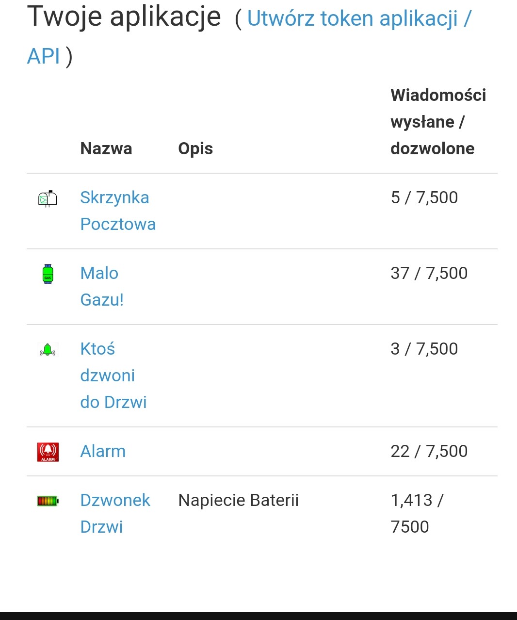

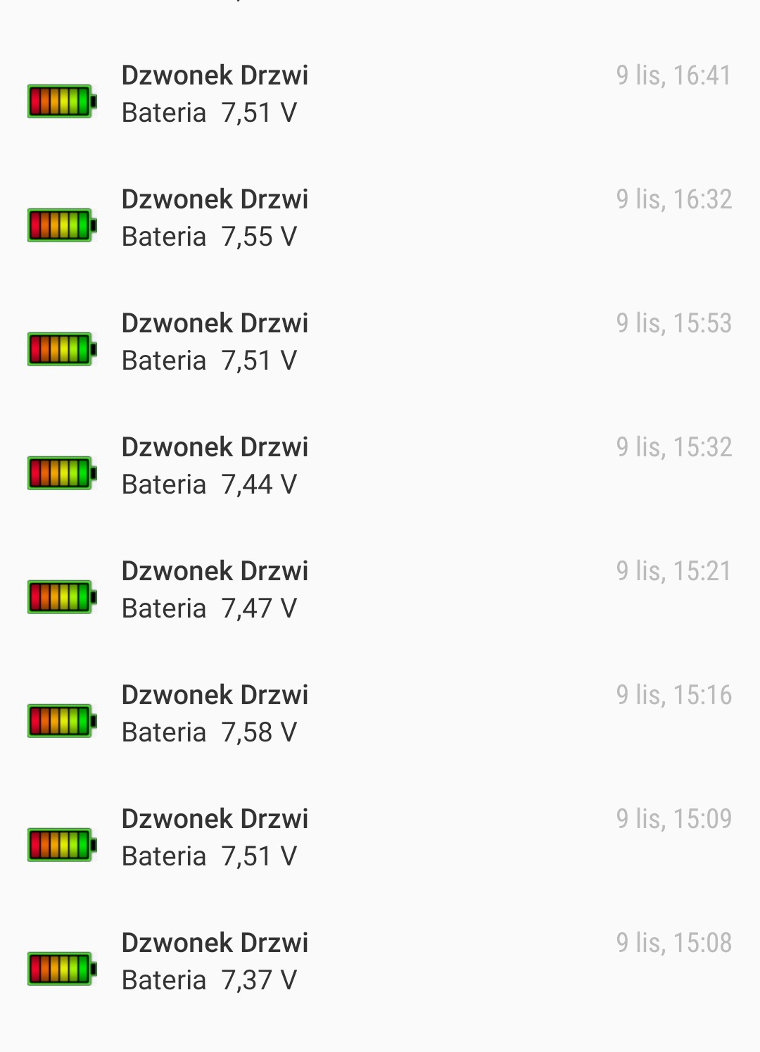

    Temat opanowany zrobiłem PCB zmienilem wartości rezystorów zamiast tych 100k dałem 62k rezystor i potencjometr 100k do kalibracji żeby ustawić napięcie z Aku i mam czasami różnicę tylko 0.3V co mnie zadowala. Przyczyną też okazała się płytka stykowa.
    Teraz mam z 2km stabilny pomiar napięcia Aku na tel 😃.
    Dziękuję wszystkim za pomoc.
    • Źródło napięcia odniesienia. Dokładny odczyt napięcia ADC z Atmegi 328 Screenshot_2020-11-09-17-53-23-098_net.superblock.pushover~2.jpg (101 KB) Musisz być zalogowany, aby pobrać ten załącznik.

    W odbiorniku wykorzystuje do tego celu wemosa d1mini, który łączy się z domowym internetem, żeby dane trafiły na tel jako powiadomienie korzystam z aplikacji pushover. Instalujemy na tel i trzeba zarejestrować się na stronie pushover mamy tzw User key i tworzymy API token wystarczy wrzucić te klucze do programu i mamy darmowe powiadomienia. Ikonę taką jaką ustawimy na stronie push wyświetli się na tel kiedy przyjdzie powiadomienie. Można również te powiadomienia wykorzystać do innych celów przypisując każdy indywidualny dzwonek na każde powiadomienie. Mam u siebie zrobiony alarm, skrzynkę pocztową, gaz, dzwonek drzwi i bardzo polecam tą aplikację.
    • Źródło napięcia odniesienia. Dokładny odczyt napięcia ADC z Atmegi 328 Screenshot_2020-11-10-01-39-52-312_com.android.chrome~2.jpg (90.41 KB) Musisz być zalogowany, aby pobrać ten załącznik.
