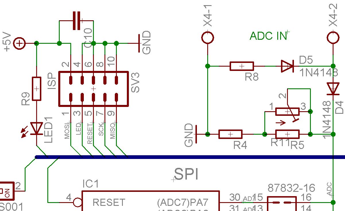

    Przeglądając archiwum Elektrody natknąłem się na kilka w wątków traktujących o pomiarze prądu przy pomocy przetwornika ADC w mikrokontrolerze. Pojawiło się dużo sugestii, że jeśli nie jest potrzebna separacja, to można z powodzeniem zastosować rezystor i mierzyć na nim proporcjonalny do prądu spadek napięcie.
    Moim zadaniem jest zmierzyć wskazanie pewnego czujnika, którego wyjściem jest pętla prądowa 4-20mA (dosyć popularna). Nie potrzebuję bardzo dużej dokładności, więc zdecydowałem się na pomysł z rezystorem. Połączenie zacisków czujnika wygląda następująco:
    [ATmega32][C/AVRstidio] Pomiar prądu 4-20 mA przy pomocy ADC
    Rezystory R4, R5 i R11 na zaciskach czujnika są "widziane" jako rezystancja ok. 128 ohm, czyli są dobrane tak, że przy prądzie 20 mA spadek napięcia na nich wynosi ok. 2,56V (wewnętrzne Uref w ATmega32). Diody D4, D5 i rezystor R8 tworzą zabezpieczenie przed odwrotnym podpięciem czujnika.
    Teoretycznie układ powinien być OK. Ale wskazania przetwornika przy wiszących końcówkach (nie podpiętych do źródła napięcia) wariują, dopiero po podłączeniu np. napięcia z baterii przez potencjometr powoduje, że całość "normalniaje".
    W związku z tym nie bardzo potrafię sobie wyobrazić, jak zachowa się przetwornik przy takiej metodzie pomiaru. A jak Wy to widzicie? Czy ktoś ma jakieś doświadczenia z takim pomiarem prądu?...

    Hmmm... Chyba się trochę nie zrozumieliśmy.
    Wiem, że zrozumiałe jest, że przetwornik może głupieć, gdy nóżki wiszą. Teraz są połączone rezystancją 128 ohm z masą (patrz screenshot z poprzedniego postu) i nadal się wygłupiają. Chodzi mi o to, że boję się, że po podłączeniu czujnika, pomimo płynącego przedeń prądu 4 - 20 mA (czyli spadku napięcia 512 mV - 2,56 V) wskazania się nie uspokoją. Czy moje obawy są uzasadnione?...

    Wiele zależy od poprowadzenie ścieżek na płytce, ogólnie uzyskanie stabilnego pomiaru jest trudne, należy dobrze przemyśleć miejsca podpięcia układu pomiarowego do masy.
    Teraz kilka uwag:
    - wywal potencjometr, w układzie pomiarowym stosuj rezystor dobrej klasy, jeśli nie wstrzelisz się z rezystancją to załatw resztę programowo, nie mierz do 20mA tylko np. do 22mA abyś mógł stwierdzić przekroczenie zakresu
    - jeśli chcesz mieć koniecznie dokładnie 20mA to sugerowałbym zewnętrzne źródło referencyjne np. na TL431, łatwiej ustalić jego napięcie tak by zakres odpowiadał Twoim potrzebom niż kombinować w układzie niskoomowym na wejściu
    - od skakanie pomiaru masz filtry programowe, w najprostszym rozwiązaniu mierzysz np. 64 razy po kolei, dodajesz wyniki a potem przesuwasz wynik w prawo bo przy ilości pomiarów będącej potęgą liczby 2 unikasz kłopotliwego dzielenia.

    A filtrujesz Uref ??
  • #6 7310233
    kemot55
    Posty: 1305
    Pomógł: 183
    Ocena: 146
    Sprawdź to co sugeruje Dr. DEAD. Jeżeli nie zablokujesz wejścia odniesienia dobrym kondensatorem to będziesz miał "sieczkę". Kondensator tantalowy ok. 1uF załatwia sprawę ( ja zwykle tak to robię szczególnie dla zewnętrznych układów odniesienia). Tylko trzeba tą pojemność zapiąć jak najbliżej nóżek.

    Tak jak mówicie, wejście Aref JEST spięte kondensatorem do masy. Nie pamiętam, czy akurat 1uF, ale chyba raczej ceramicznym 100uF. Niemniej to nie powinien być problem. Myślę, że jak końcówki wiszą, to normą jest, że odczyt szaleje.
    Tak jak pisałem, jeśli na wejście ADC podam napięcie z baterii poprzez potencjometr, to wskazanie jest OK. Ale ja będę mierzył spadek napięcia na R (proporcjonalny do prądu, który faktycznie mierzę). I chodzi mi o to, że boję się, że przy małych prądach całość będzie się zachowywać tak, jakby końcówki wisiały. Na chwilę obecną nie mam jak tego wypróbować... :-(

    To w zadnym wypadku nie powinno ci szumiec, bo jesli wejscie ukladu wisi w powietrzu to wejscie ADC jest praktycznie zwierane do masy przez rezystor 128 om. W takiej konfiguracji mozesz lapac co najwyzej niewielki szum przetwornika, rzedu 1 bitu. Wiec cos masz nie tak - zimny lut?

    Kurcze, RACJA!!!! Nigdy bym na to nie wpadł!! :P <wstyd> ;-)
    Działa, hula i po odpięciu przewodów pokazuje ładnie zero!! :)
    Bardzo dziękuję, temat zamykam.
