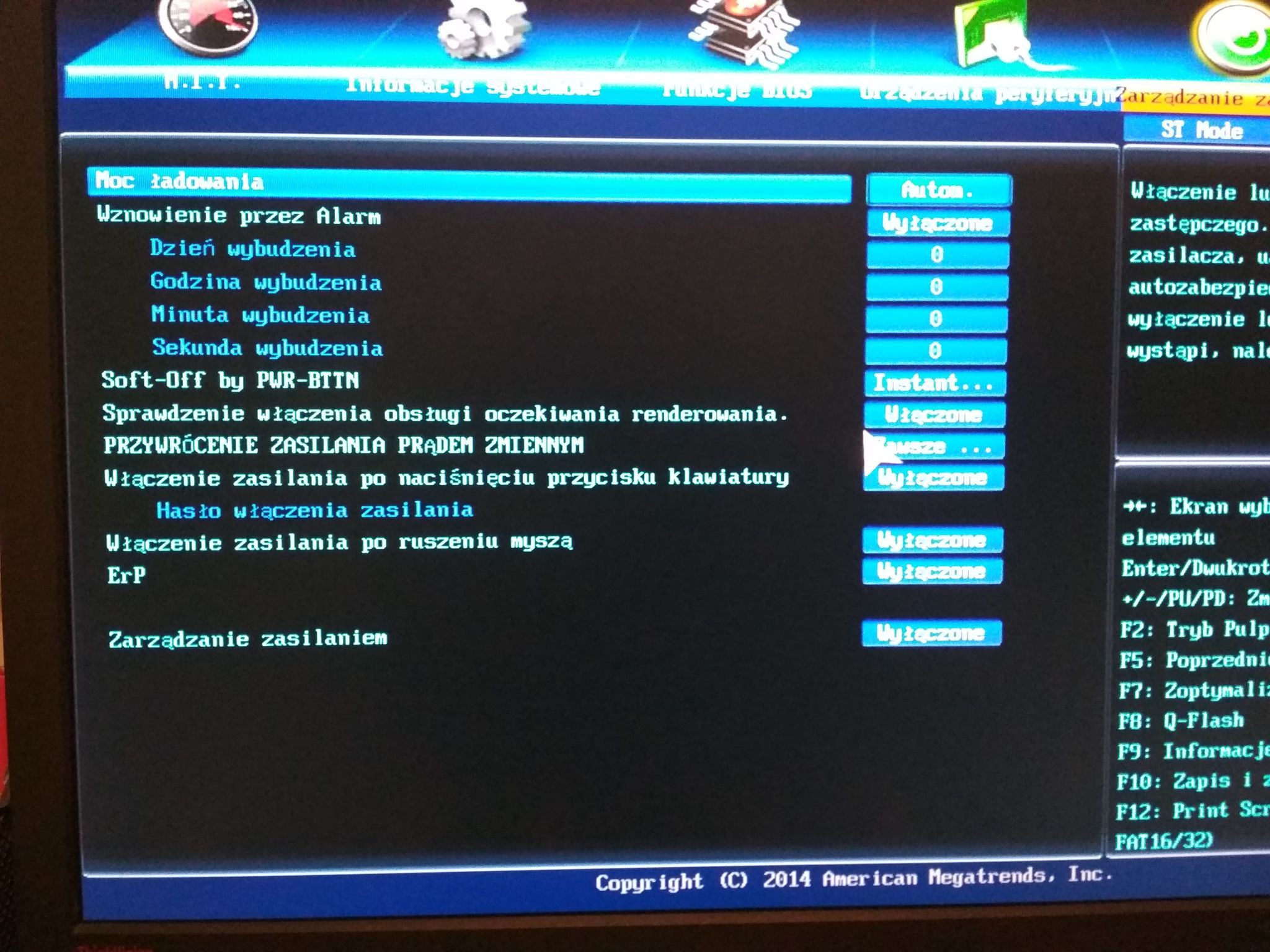

    Cześć, mam komputer stacjonarny, karta graficzna i muzyczna na PCI i PCIe. Po wyjściu ze stanu uśpienia nie odtwarza się dźwięk ani obraz zarówno w przeglądarce jak i w programach multimedialnych. Dodam, że jak sam wprowadzę system w tryb uśpienia i od razu z niego powrócę - wszystko działa. Wygląda na to, że po dłuższym czasie, gdy jest w stanie uśpienia, nie budzi się tak jakbym tego oczekiwał.

    Pełna konfiguracja komputera z uwzględnieniem marki i modelu zasilacza.

    Płyta główna: GIGABYTE GA-Z97-HD3 z procesorem i7
    Zasilacz: be quiet model: BQ L8-500W
    Karta graficzna: AMD Radeon HD 7800 Series PCIe - sterowniki domyślne z Windows 10
    Karta muzyczna: ESI Juli@ PCI - sterowniki ze strony producenta
    System Windows 10 Pro z aktualizacjami (przed aktualizacją występował podobny problem)

    Pokaż ustawienia zasilania w BIOS.

    W załączniku zdjęcie BIOSu.

    Zauważyłem (choć nie wiem czy to jest regułą), że gdy mam otwartą przeglądarkę i system przechodzi w stan uśpienia, po wybudzeniu multimedia nie działają. Zaś gdy przeglądarka jest wyłączona, po wybudzeniu multimedia działają.
